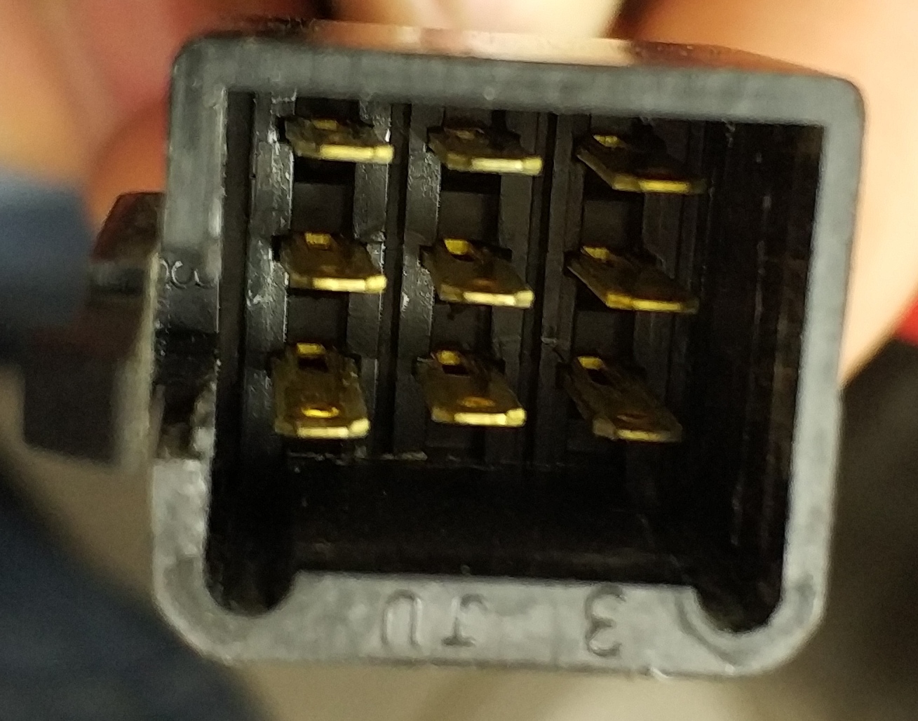

В оригинальном разъеме 9 контактов - 3х3
Провода от пульта идут:
белый и зеленый - моргание дальним
белый, черный, желтый - ближний/дальний
серый, зеленый/красный - сигнал
синий, голубой, красный - поворотники
от нового ( сузучьего ) пульта получилась такая ответная часть
1 2 3
4 5 6
7 8 9
1 - пустой
2 - черный/белый
3 - салатовый
4 - белый
5 - желтый
6 - черный
7 - оранжевый
8 - черный/синий
9 - голубой

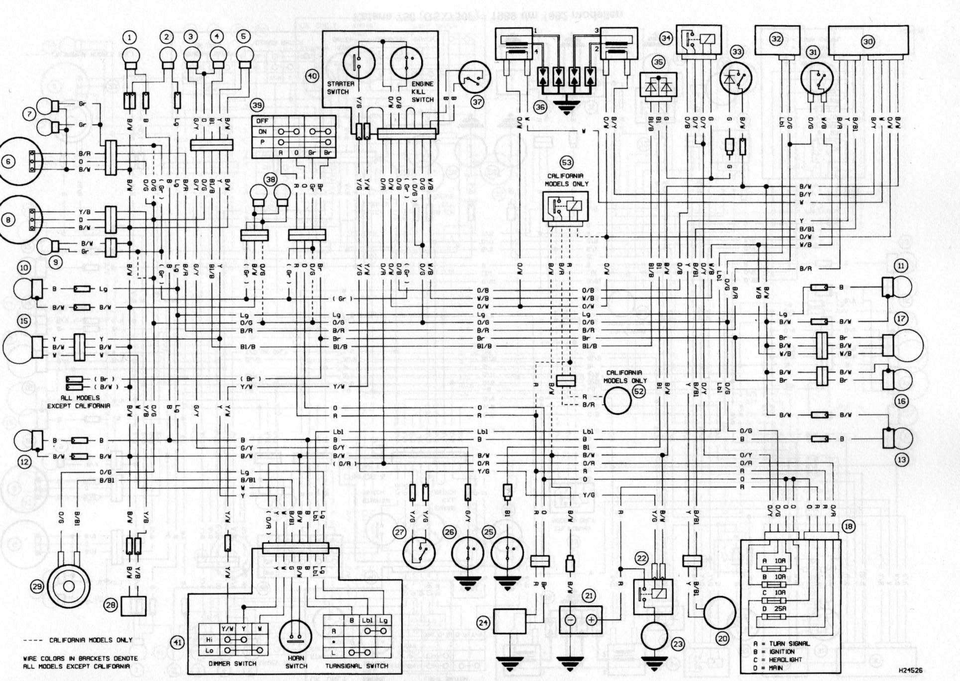

Но лучше всё-таки воспользоваться схемами:
Добавлено (01.04.2018, 14:05)
Схемы от Сузуки
Прикрепления: 9268806.jpg (347.1 Kb)
Сообщение отредактировал Pchela-393 - Воскресенье, 01.04.2018, 14:06

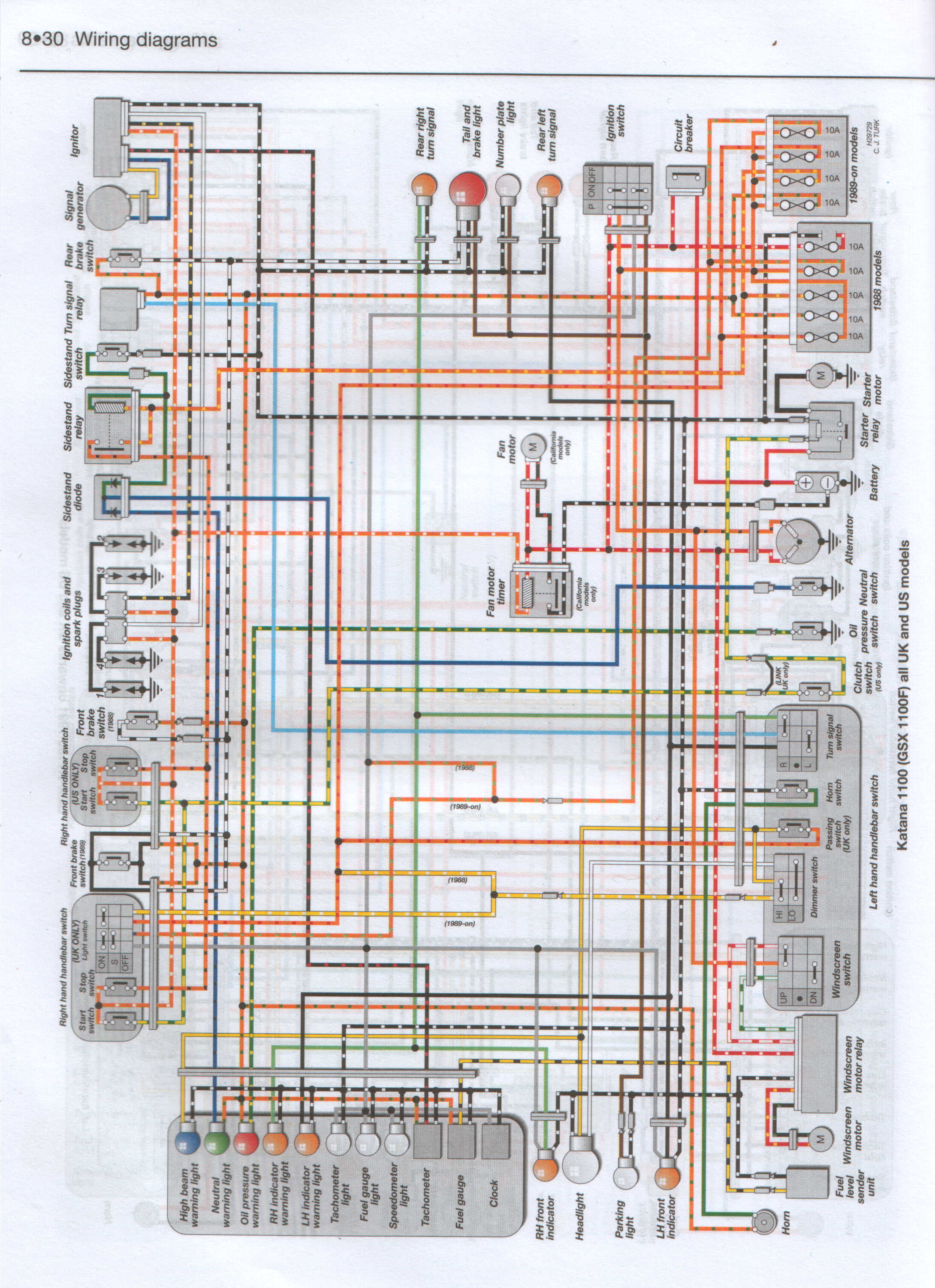

Цветная схема
Прикрепления: 8106334.jpg (762.7 Kb)

Пины купил в радиомагазине, поскольку у меня мото дорестайл (свет включается отдельно) и отдельно подключен блок ДХО (дальний в 40% от накала), пришлось снять кембрик сузучего пульта и сделать отдельный ввод + на свет (сузучий пульт в стоке, предусматривает включение света при запуске двигателя). В приложении провода Сузучего пульта в колодке Априлии. Для доролнительного + (на сузучем пульте) задействовал один из проводов на выклютель сцепления, второй провод выключателя выкинул.
Прикрепления: 3640311.jpg (468.0 Kb) · 4365686.jpg (374.1 Kb)

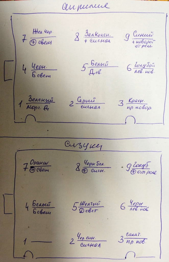

Pchela-393Дата: Пятница, 18.05.2018, 08:22 | Сообщение # 15
Город: Липецк
Мотоцикл: Caponord
Сообщений: 17
схема распиновки
Прикрепления: 9768202.jpg (236.5 Kb)
