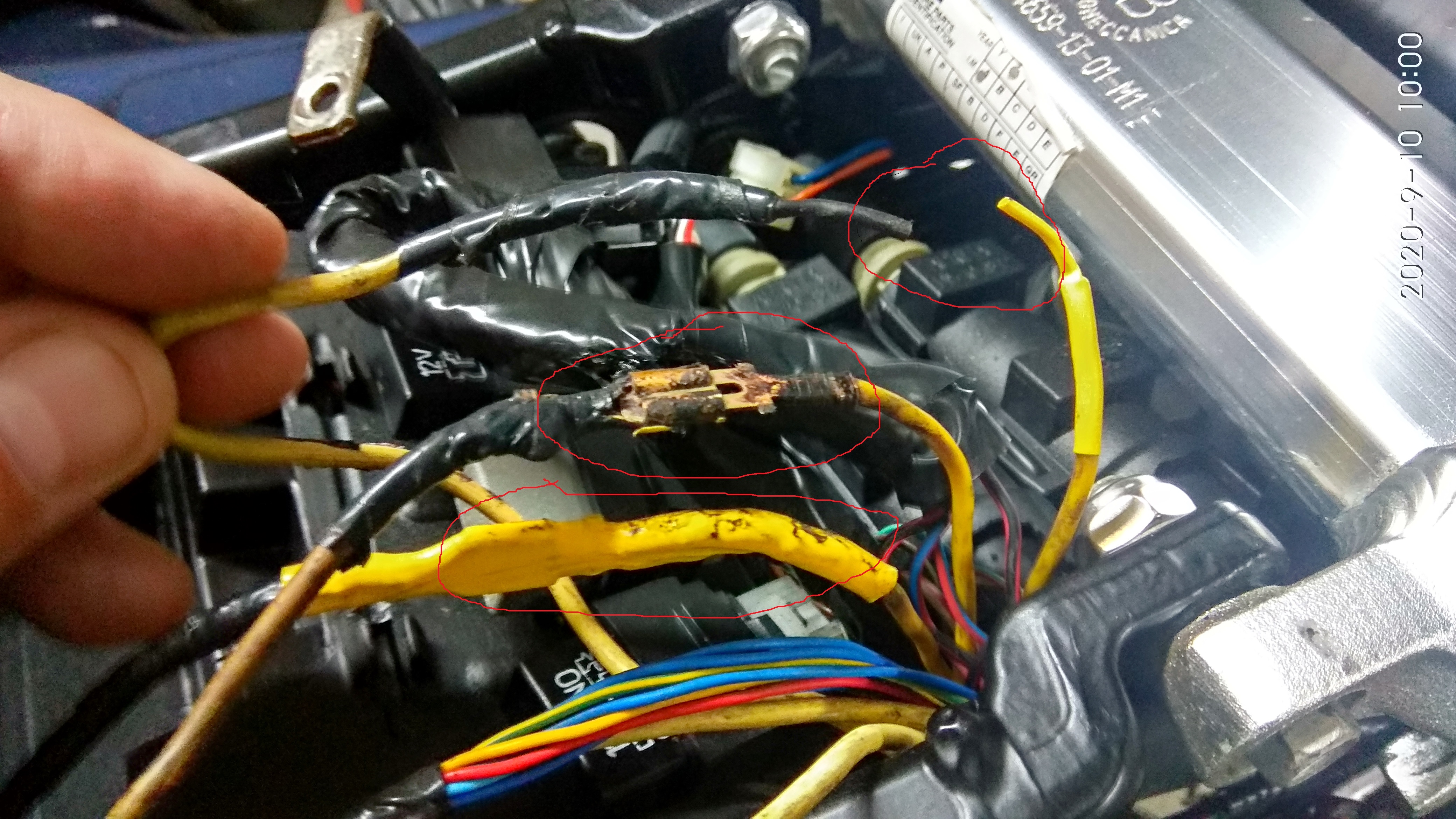

Может подскажет кто... Купил КАпо 2002 г.в. От РР убрал Браун коннектор на напрямую к проводке соединен. Так вот соединено только два желтых провода sad А третий - нет. Заизолирован. Что бы это значило? Все заводилось, ехало... Просто стал один "разьем" плавиться. Надо, думаю, зачистить и пропаять. А тут такое... sad
-AS-Дата: Среда, 09.09.2020, 21:53 | Сообщение # 247
Надо смотреть схему и что у тебя там наделано. Обычно с генератора идут три фазы переменного тока, который выпрямляется в постоянный, не может быть заизолирована одна фаза, не должна. Но это умозаключения не глядя в схему и на твое реле - просто теория...

Выглядит вот так smile
Добавлено (10.09.2020, 12:33)
Я извиняюсь, не понял, можно ли редактировать сообщения и не смог. В общем почему-то один "разъем" - не разъем. Но зарядка на холостых вроде есть - что-то около 14 вольт. На концах от генератора около 40 вольт на холостых - то есть гена вроде рабочий.
А как узнать, родное ли РР стоит?
Добавлено (10.09.2020, 12:37)
Я сейчас скрутку сделал для ДВУХ разъемов, потому, что грелись аж дым шел - немного проплавился "кожух" аккумулятора слева.
Надо съездить в ГИББДД, зарегистрировать (минут 10 ехать) - хватит мне этих двух фаз?

Родное или нет значения не имеет на рр должно приходить три фазы. Если генератор исправен (на трёх парах одинаковое напряжение и нет коротыша на массу) подключи третий провод а само реле отключи от мота, заводи и проверь напругу и температуру.
GoldieДата: Воскресенье, 13.09.2020, 08:24 | Сообщение # 250
Город: Воронеж
Сообщений: 17
Прозвони все три фазы между собой и на массу,между собой звониться должны,на массу нет.Возможно в статоре обрыв или межвитковое.
