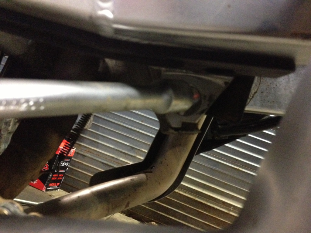

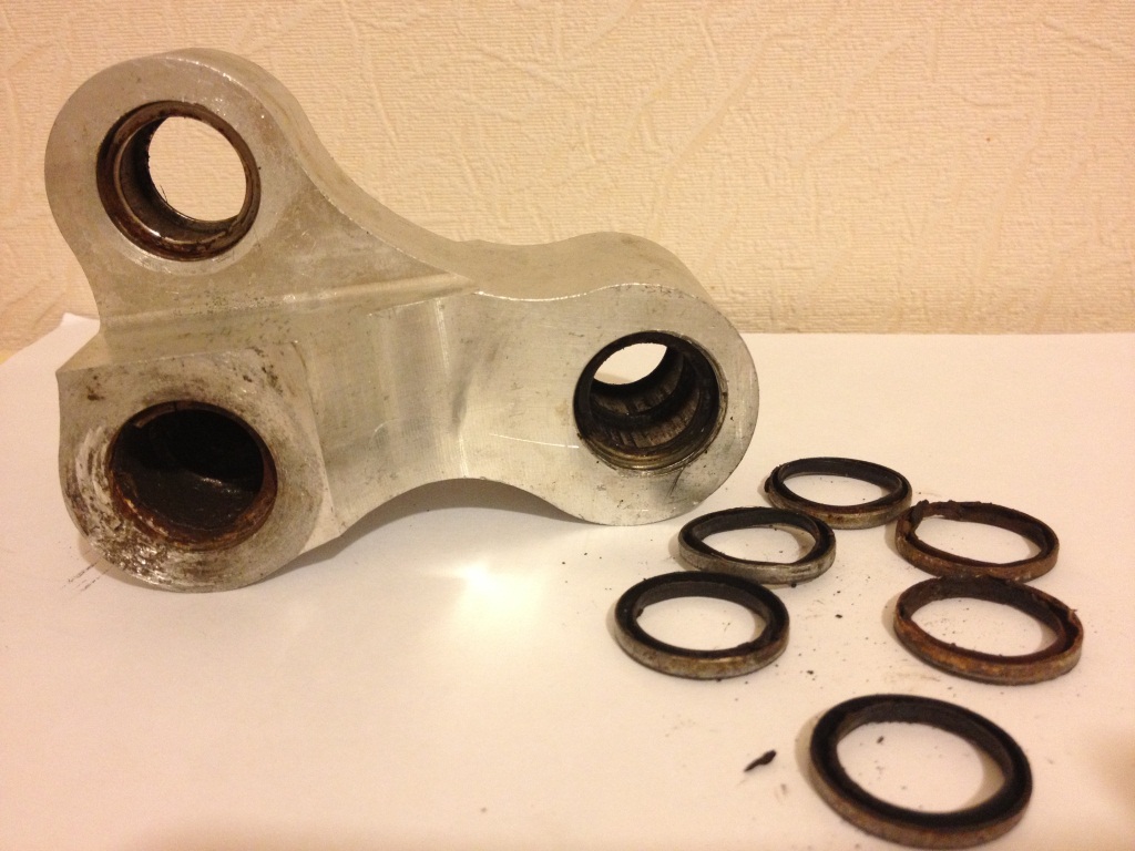

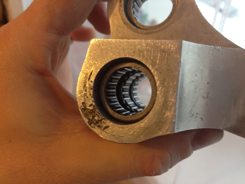

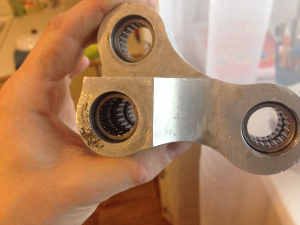

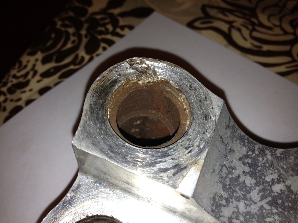

Вот так выглядела моя прогрессия wink

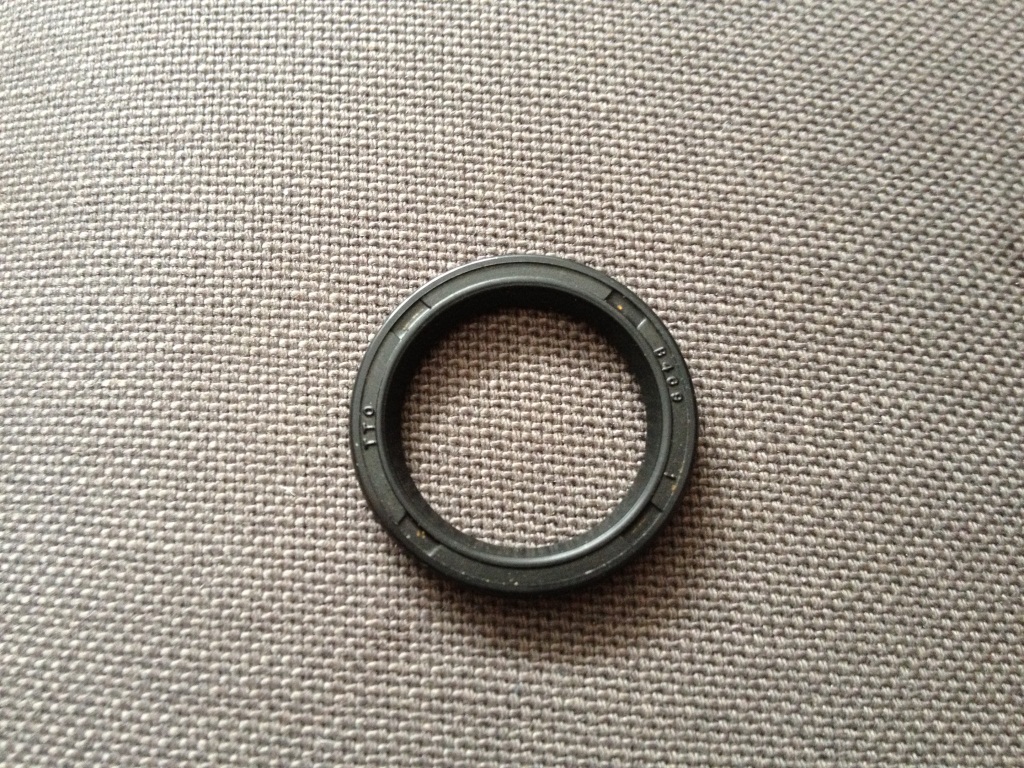

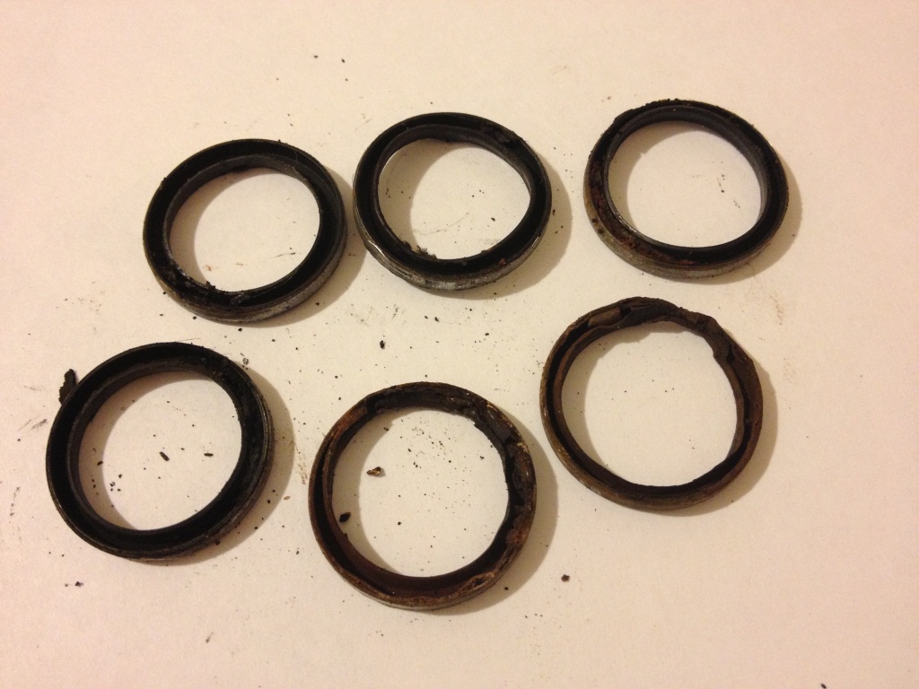

Так выглядели манжеты:

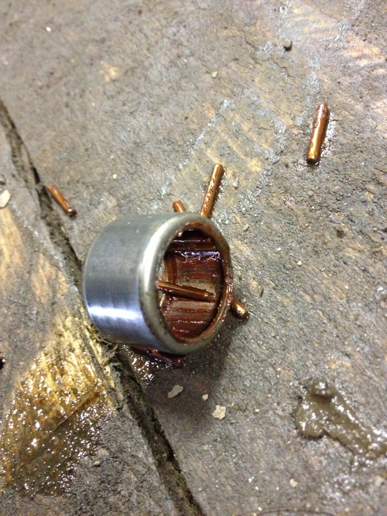

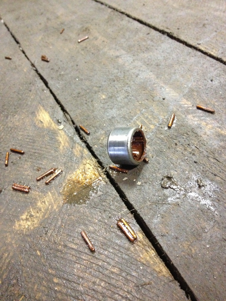

И конечно подшипники, но на фото именно уцелевший подшипник т.к. остальные высыпались в виде коричневой пыли !

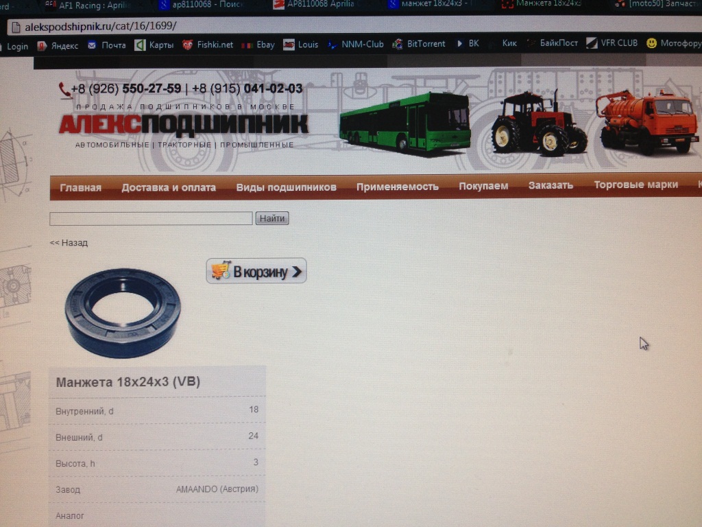

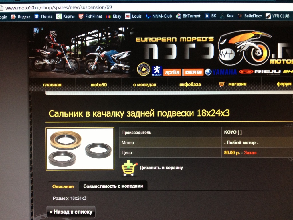

Для начала покупаем в этих местах сальнички (Их найти сложнее всего, не считая заоблачной цены на AF1):
Прикрепления: 8846037.jpg (85.1 Kb) · 6979934.jpg (214.9 Kb) · 0700468.jpg (229.0 Kb) · 7259973.jpg (225.6 Kb) · 7222165.jpg (25.2 Kb) · 7285223.jpg (201.7 Kb) · 4668793.jpg (349.5 Kb) · 8209128.jpg (373.2 Kb) · 5829875.jpg (256.4 Kb) · 7790546.jpg (262.2 Kb)
FarrierДата: Понедельник, 22.04.2013, 22:26 | Сообщение # 2
Но я брал тут, всего за 21 рубль штучка! biggrin Но размер был не 18*24*3, а 18*24*4, я замерил и выяснил- Пойдет! Даже лучше т.к. площвдь покрытия больше получается и не выпирает ничего.

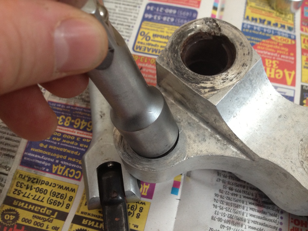

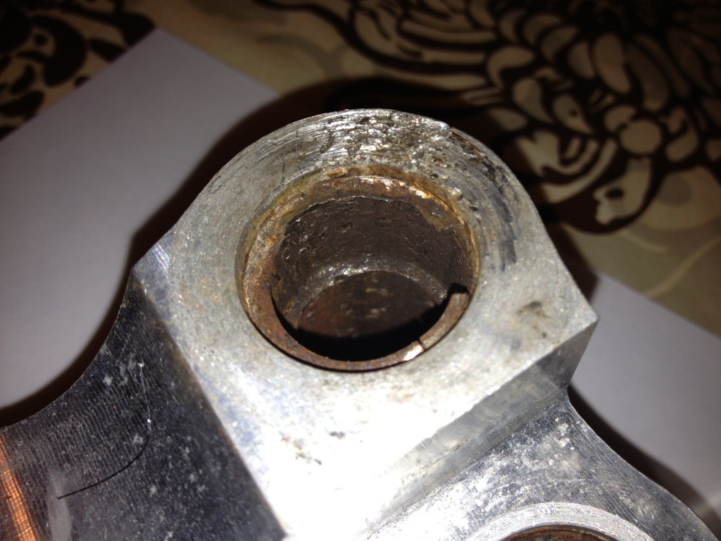

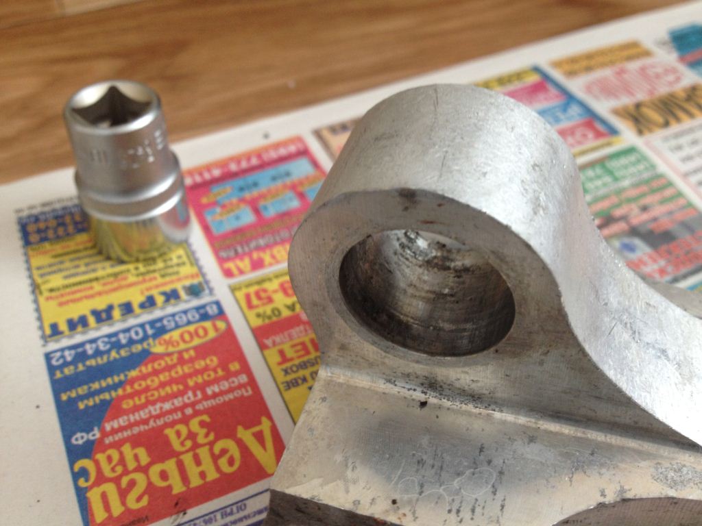

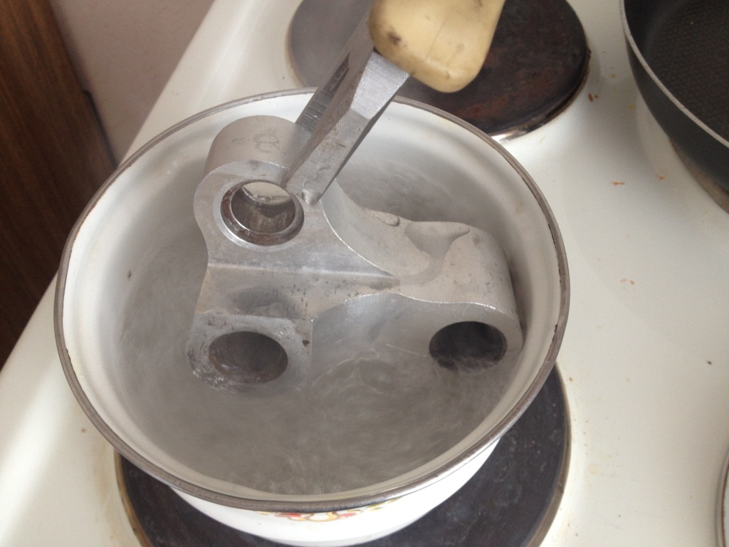

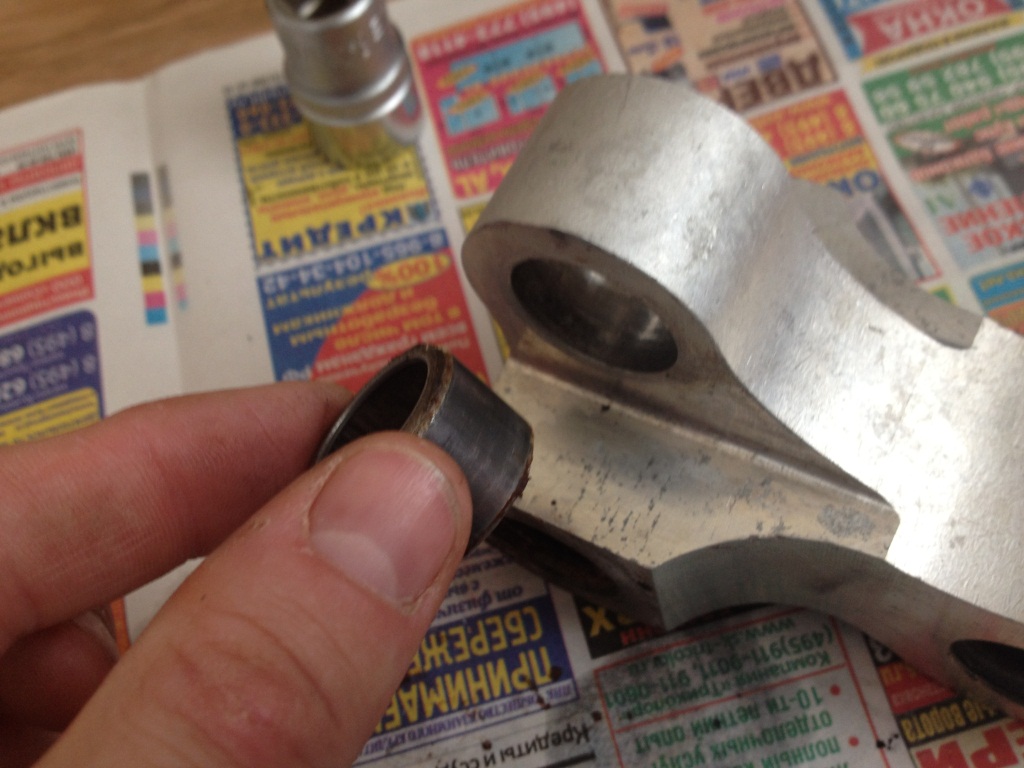

Процесс выпресовки: т.к пресса у меня нет, делал на кухне biggrin Взял кастрюлю, налил воды и положил заранее вымытую прогрессию в воду и хорошенько нагрел):
Зачем? За тем, что алюминий нагревается и расширяется сильнее чем коленная сталь запресованных подшипников.
Смазываем внутри хорошенько маслом машинным (Осторожно! Можно обжечься! Только в тряпочных перчатках!)
кладем на деревянный брусок, (просим друга держать кулак прогрессии, т.к. она не правильной формы и сама не стоит в нужном положении), берем ключ и стучим):
Если честно, у меня получилось не сразу, именно там, где стояло 2 подшипника, но тем не менее, все гуд!:

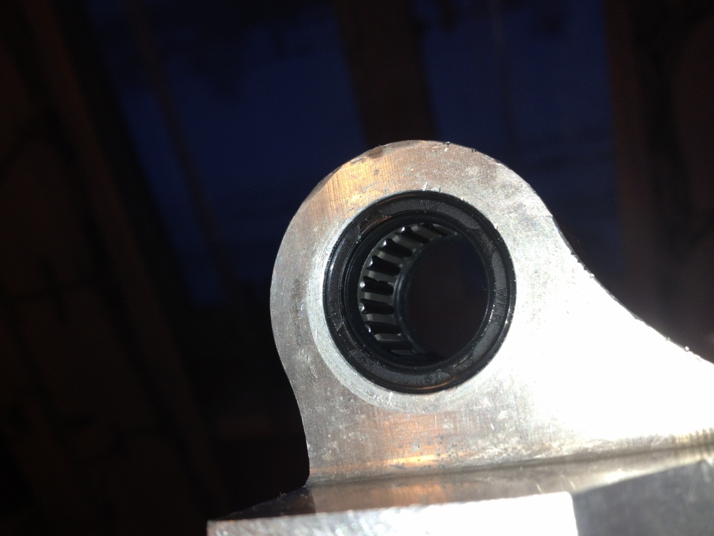

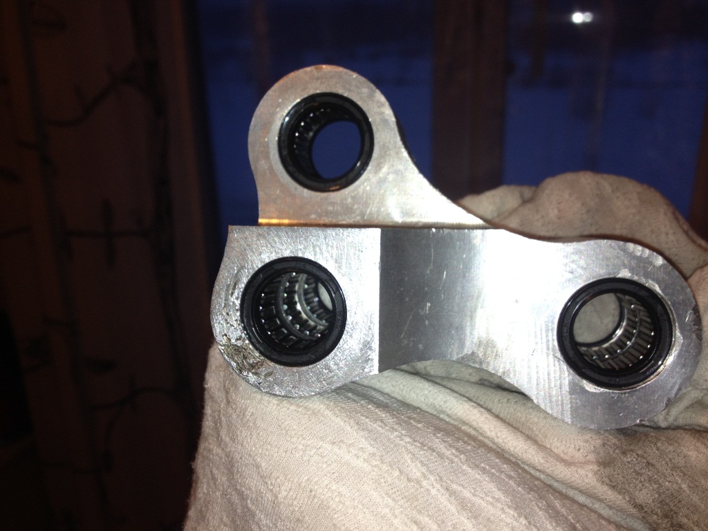

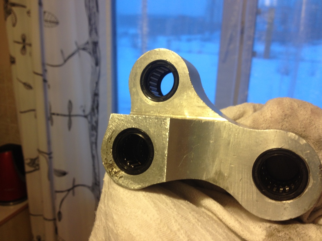

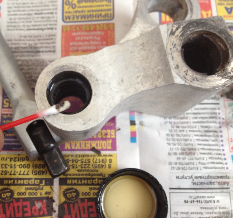

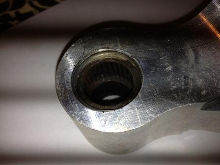

Далее чистим все внутри и снова смазываем маслом. Запресовываем точно так же как и выбивали, но только через деревянный брусок. Проблем не возникло. Всего должно быть 5 подшипников в кулаке, но я поставил не 2, а 3 в самую большую сторону и того получилось 6! Хуже не будет!) Вот что вышло:
Так же вставляем такие сальнички:
Вышло так:

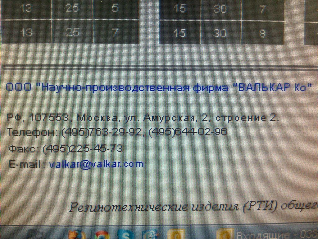

Теперь самое сложное, втулки! т.к. мои превратились в жалкие, ржавые огрызки, я заказал новые. Контакты дам только с разрешения самого изготовителя, но вообще, можно заказать на AF1, там комплект стоит около 2500 р.
