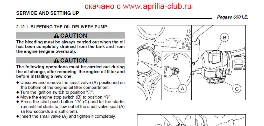

Что-что?
Откуда эта инфа?
Скриншот из мануала по Пегасу
Прикрепления: 6850030.jpg (82.2 Kb)
zviadiДата: Понедельник, 29.04.2013, 17:08 | Сообщение # 13
Сообщений: 6483
Ахренеть... я реально первый раз про такое слышу...
Походу, это единственный такой мотоцикл.
Смысл прокачки масла непонятен. Пузыри воздуха выгнать?
А охлаждайки тогда? Тоже пузыри выгнать? А сразу нормально залить ее, чтоб пузырей не было?

YarryДата: Понедельник, 29.04.2013, 17:27 | Сообщение # 14
КТМ Дюк, тоже такой, масло в раме как и у Пегаса, при замене маслафильтра рекомендуют стартером перед заводкой прокрутить и разогнать его по всей системе. По охлаждайке таже история, что бы не образовывались паровые пробки рекомендуют покрутить стартером и прогнать охлаждайку по системе. Кстати, на Априлиевских скутерах (на SR50 инжекторном) работает килл свитч аналогично, то есть стартер не отключается, только зажигание.
На Капо стоит Ротакс, пускай и двух горшковый, думал что с ним аналогично с Пегасовским должен работать килл свитч. Пока gipnozbike не написал об обратном.
