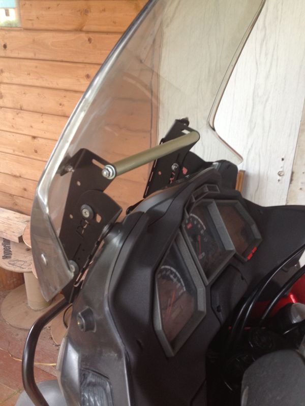

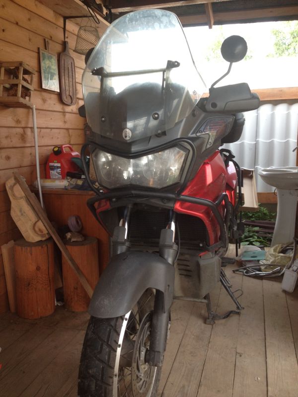

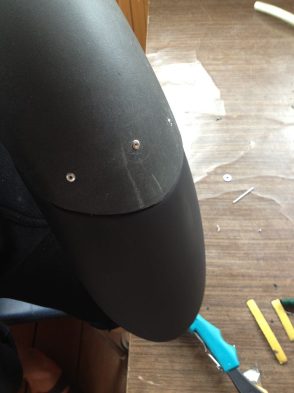

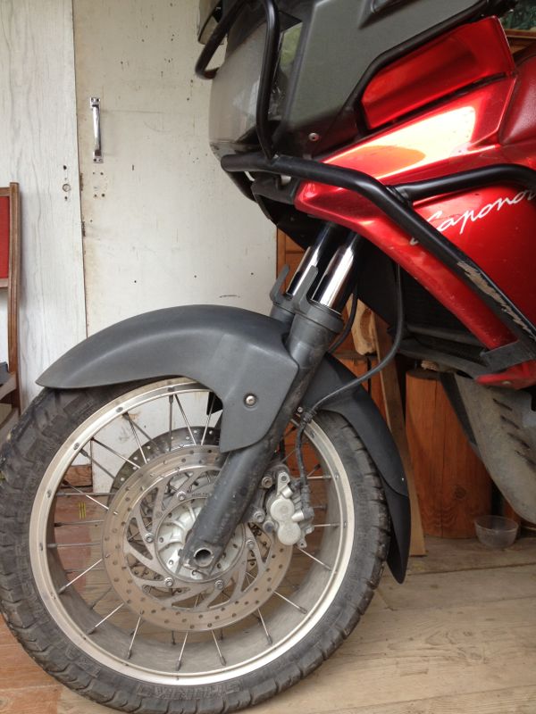

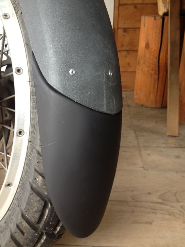

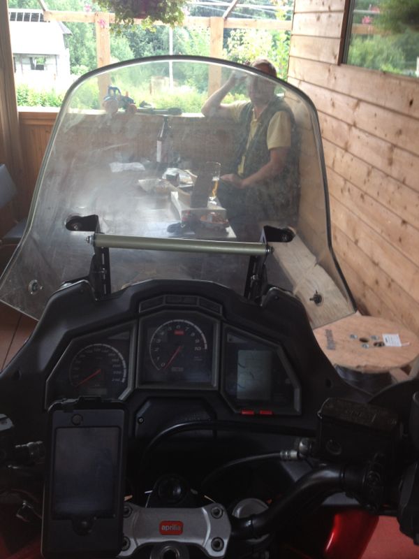

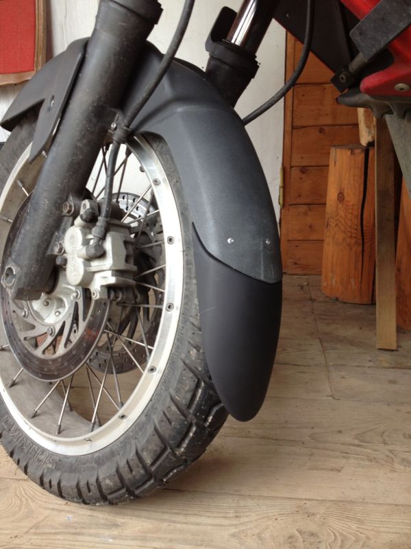

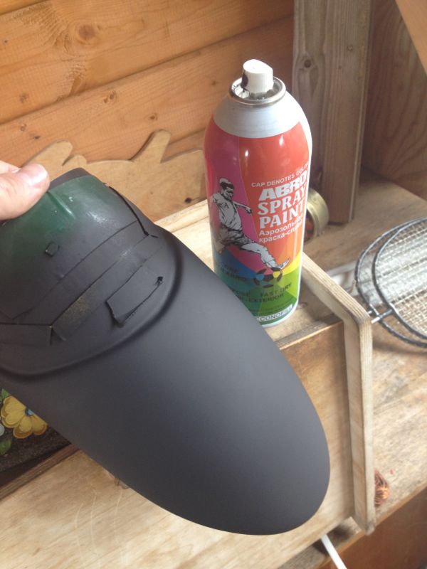

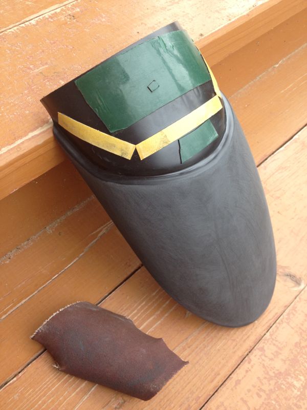

FarrierДата: Вторник, 30.07.2013, 14:50 | Сообщение # 90
Теперь моя порция улутшатеров для Капонорда.
1- хагер на переднее крыло. Зашкурил, обезжирил, покрыл краской для глушителей и вуаля...:

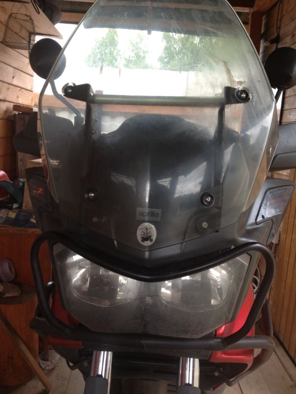

2-е самое долгожданное и для меня и жены (у нас рост по 185 см), АДАПТЕР ВЕТРОВОГО СТЕКЛА!!!
Стоит правда как хорошее туринговое стекло, но зато этот имеет множество регулировок в продольных и вертикальных осях, и улучшает внешний вид, придает агрессивности и массивности мотику. Адаптер отрегулировал "чуть ниже среднего" т.к. стекло у меня жутко убитое (матовое и царапанное и через него очень плохо видно) и завалил от себя. Теперь на 130 можно ехать с открытым флип-апом. И жену не сдувает biggrin ! И смотрится суперски! Чем-то напоминает стекло от Тенере.
Перекладинку желтого цвета, сделал сам), классно смотрится, укрепляет адаптер и навигатор можно присобачить)!
