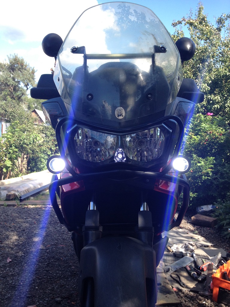

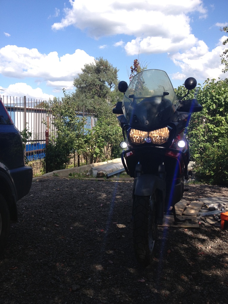

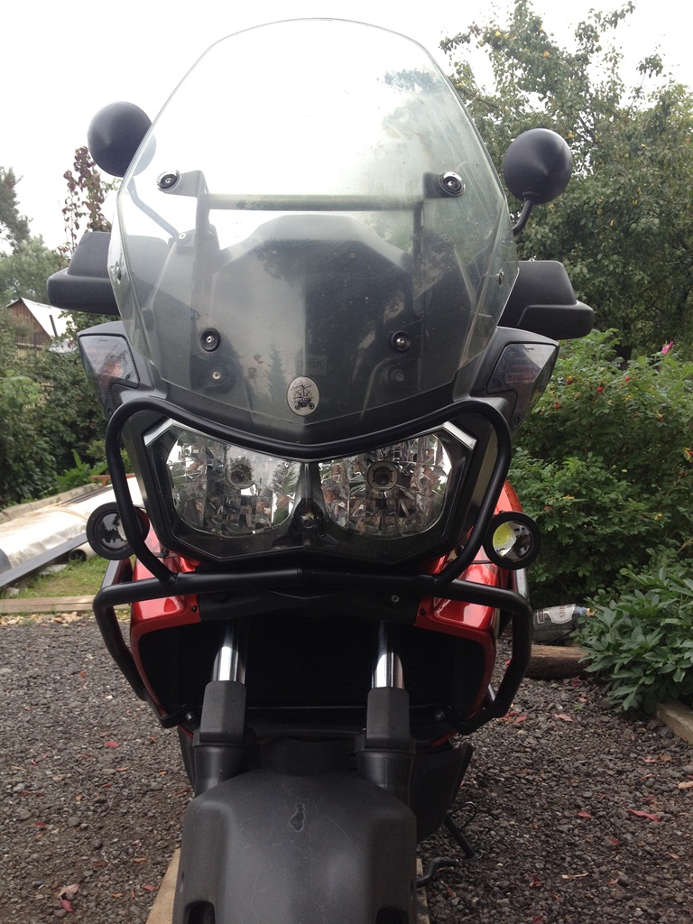

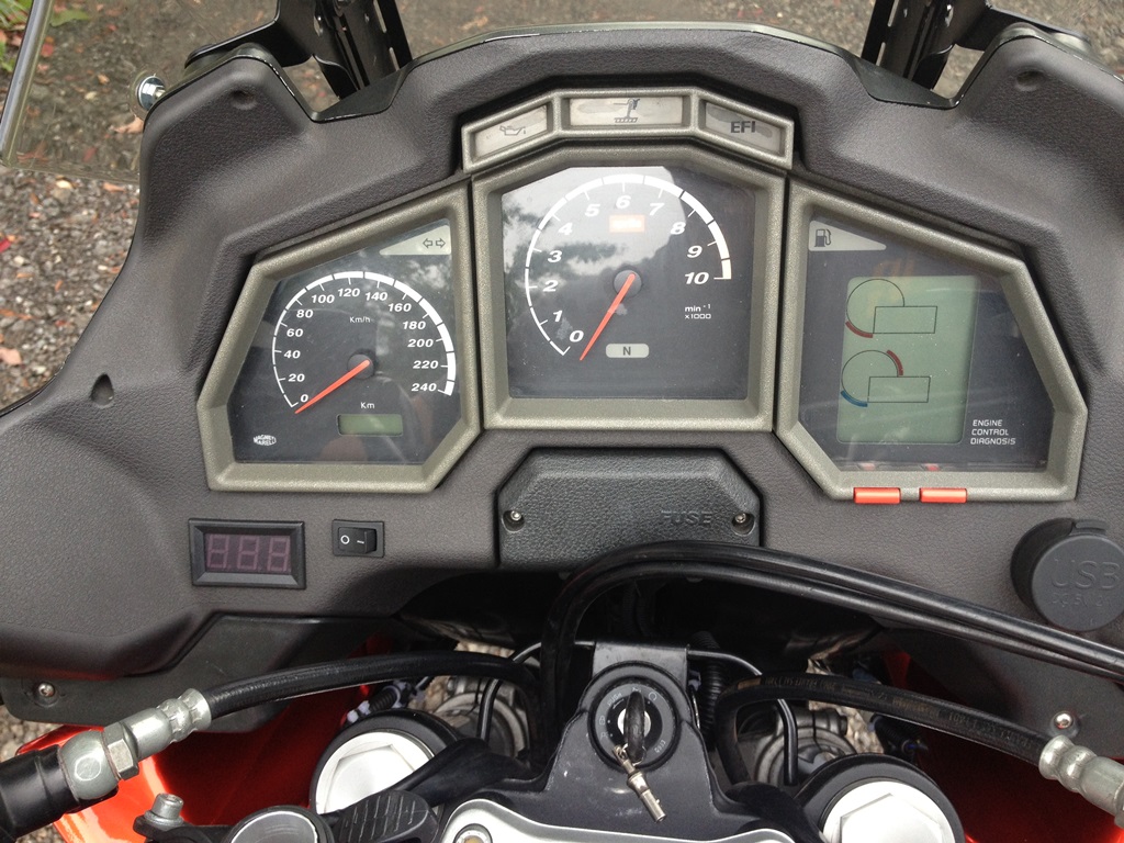

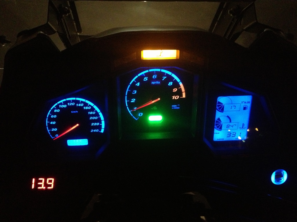

Еще мои улучшаторы)
1-е! Долгожданные противотуманки. Если честно, заеб..устал их ставить. Передумал кучу мест по установки и решил сюда т.к. не повреждаются при завале мота и можно регулировать. Подключал через реле. Кнопку нормальную не дождался поставил какая была, жалко без подсветки но ниче, пойдет. Крепил к пластику через двухсторонний скотч, а внутри не малая алюминиевая пластина для жесткости. Держится каменно и смотрится супер! а свет....это надо видеть в реале. Не передать)
2-е вольтметр (за питал от ЗЖ, хоть на показания и влияет минус пару вольт, но зато точнее чем с габарита и не светится при выключенном ЗЖ) и USB розетка, за питал от ЗЖ через Реле.

я все варианты передумал! Очень классно было бы ставить вот так:
Но единственное место у радиатора, это по бокам на серый пластик (там заглушки) который держатся на хиленьких 3 болтиках. В общем я долго думал и поставил туда. Смотрится офигенно и светит очень мощно! Но скажу сразу, т.к. лупят они адски сильно (у меня кто видел, не ожидали) т.е. даже днем они как прожектора, смотреть не возможно (я не преувеличиваю) то их надо настраивать, что бы они смотрели чуть ниже в пол т.к. свет сферический т.е. метров за 5 с боку они кажется еле-еле горят, а дальше, хоть прямо смотри на них, хоть в сторону уйди- по фигу! Прожжет всех на сквозь!!!) но зато тебя все видят и на загородной трассе как днем едешь)

А вольтметр такой где взял, я тоже хочу
На просторах Ябея. Ссылку не дам, случайно наткнулся. Стоит 3 бакса!

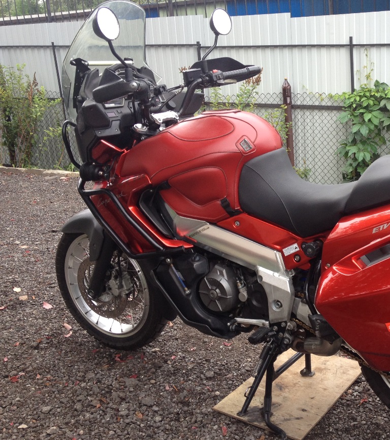

Скажем так, кожаный чехол, нужен для нескольких нужд, которые заметил я:
1- У кого металлический бак то он ему пригодится в первую очередь для того, что бы бубенчикам не холодно было. У Капо этот пункт отпадает.
2- Я езжу с ним и катал без него. Управляемость в разы лучше с чехлом (смешно правда biggrin ) т.к. бак обжимаешь крепче, колени не скользят и лучше чувствуешь мотик, это 100% и это самая основная причина любви к нему)
3- Внешний вид. Тут на любителя. Мне очень нравится! придает брутальности.
4- защита бака от царапин. У меня бак блестит как яйки у кота) он там как новый!) Но это "глупый" пункт т.к. будет весь мотик по коцанный а бак новый) но тем не менее, это очень удобно, ведь даже положить перчатки на бак (они у меня с карбоновыми вставками, которые в свое время расцарапали бак ВФР-а) уже не страшно.
5- Можно прицепить родную сумку Багстер, которую не возможно купить) (Я её так и не нашел sad ) Да и смысла может и нет т.к. кофр на 55 литров.
Итог- нужная штука! Я очень доволен! И ИМХО на этом моте он нужен (пусть даже внешне)
