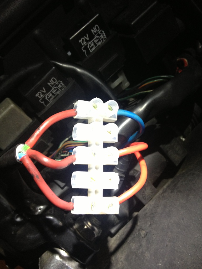

В общем не дождавшись и не найдя через интернет нужной информации по проводам, я прозвонил их старым способом с помощью 12 вольтовой лампочки. И что самое СТРАННОЕ И МНЕ не понятное, это то, что Красно-синий оказался +, а красно-черный МИНУСОМ!
Реле купил Японское от Хонды Шадоу 1100, оно подходит 100%, в плоть до посадочных мест.
В итоге, все работает, на холостых с АКБ снимаю ~14,3 В, на 4000/об ~13,4 В, при полной нагрузке (Свет), на оборотах ~13,8 В. Все провода хорошенько облудил, пропаял, на всякий случай на каждый провод надел термо-изоленту и скрепил таким образом, максимально разведя их друг от друга:
От Генератора и +- тоже. Итог, провода от гениратора и фишки (колодка), не греются вообще!!! Ждал долго, безрезультатно в мою пользу!)

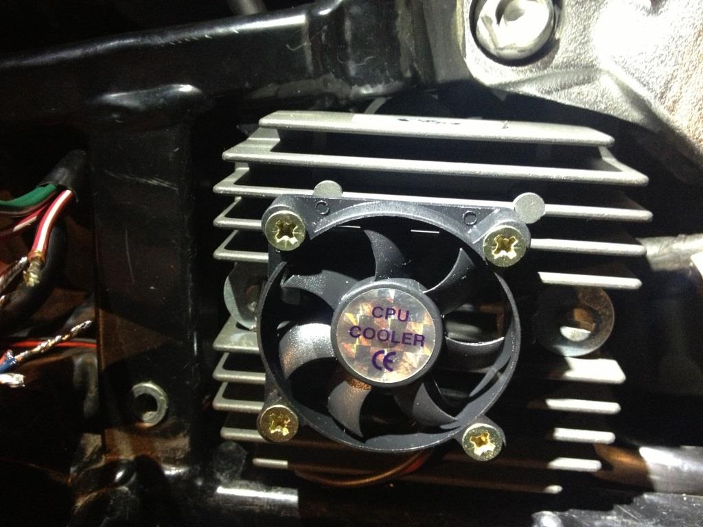

Затем, вывел провода от заднего габарита и установил такой куллер, который хорошенько пробрызгал силиконом и изолировал термоизолентой провод касающийся РР. Включается от габаритов, (У меня был по больше, но я его дома забыл :), потом заменю) Подобный кулер я ставил на ВФР, откатал с ним 2 года, нет проблем, и в пробках я за РР спокоен!
Вот и все. Всем спасибо!

Mouzo, блин, здорово, надо что то такое тоже придумать, или вывести его под крыло, там получше охлаждение. с новым хаггером это возможно.

Nozomi, проверять однозначно! У меня когда сгорел РР, я свой АКБ почти посадил т.К. Он некоторое время у меня работал только на самом АКБ и стоял на даче 1 неделю и то, при установке Нового РР, при севшем акб, который двигатель даже не сразу прокрутил, он давал заряд на ХХ 13,7-13,8В. Когда подзаредился, я снял с ХХ 14,2-14,3в. Также, я бы посоветовал избавиться от родной проводки (три желтых провода) генератор-РР, и проложить такой же как у меня на фото 2,5 квадрата кабель. Пропаять все зачищенные провода и зачистить шкуркой клеммы АКБ и соприкосновение массы от акб к раме. Все эти процедуры мне помогли, но тут, может быть, сыграла роль тип установленного РР, она у меня от достаточно мощного и энергозависимого Хонда Шадоу 1100 и соответственно, это тоже положительно отразилось на результате.
