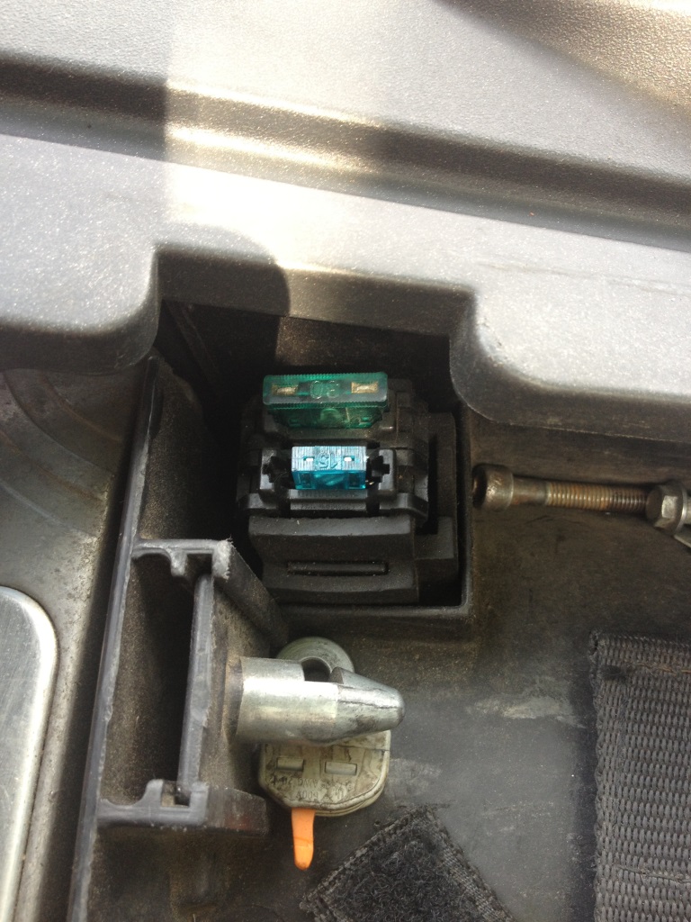

И так, приехал с дачи и только добрался до компа) Ситуация такая, снял я РР, поставил новый предохранитель (временно, на всякий случай 15 вместо 30, Амперный предохранитель)

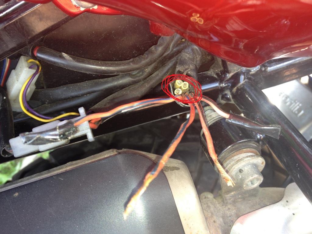

и мот завелся с пол-оборота biggrin , все горит, работает, газует) Насиловать АКБ и Ген. не стал, но главное, что все ОК! Обороты (стрелка) в норме...все гуд. Но теперь вопрос, предыдущий хозяин, обрезал вот эти:

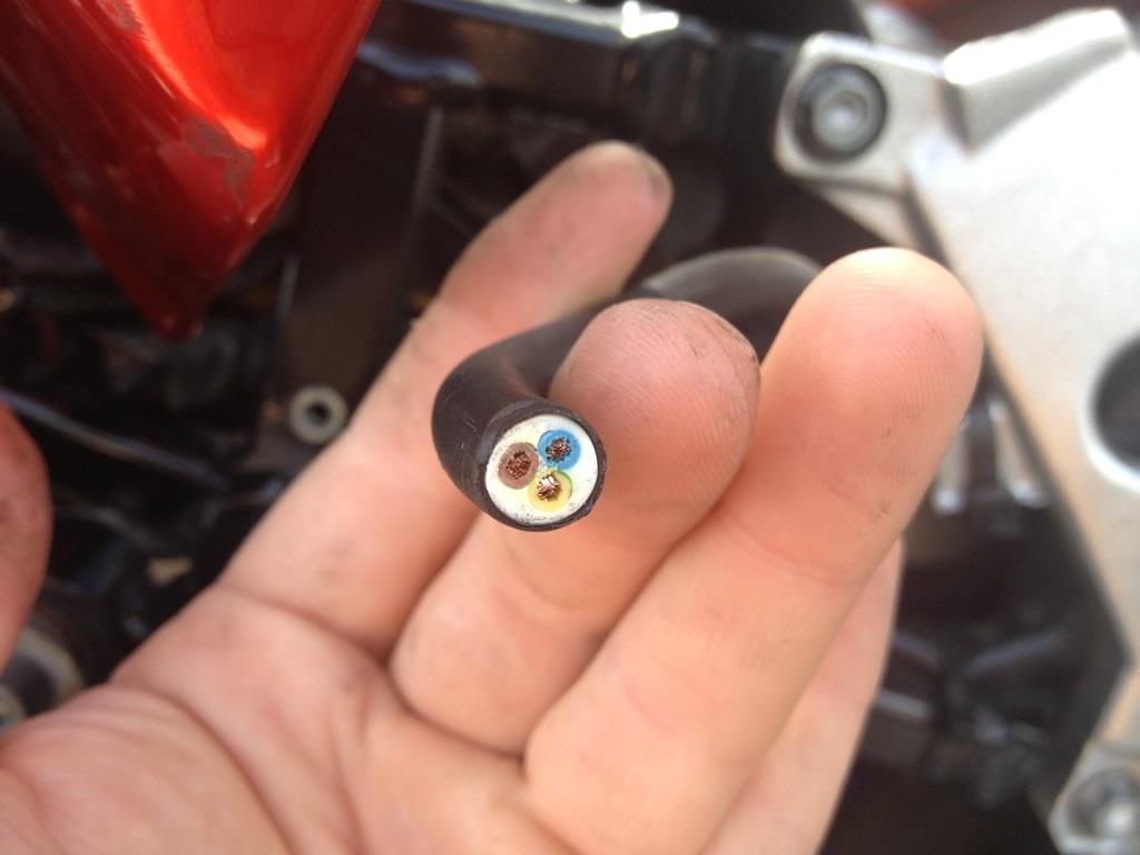

провода, идущие от Гены к РР и заменил их вот таким, толстенным, защищенным проводом:

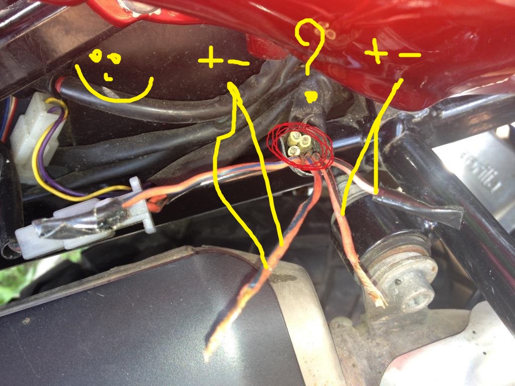

Но как определить, какой провод куда идет от этого толстого кабеля, при установке нового РР? И что есть +, а что - в этих проводах (которые почему то раздваиваются)

про кабель от генератора там пофиг, все 3 фазы равнозначные, неплохо кстати померить на них напругу на холостых и на 4000 ну и сопротивление межвитковое раз уж залез, соединять с новым реле советую с помощью винтовой колодки от люстры соответствующего размера
что касается +/- на выходе то в мотоцкле это ищется с помощью тестера (типа плюс дает короткое на плюс аккумулятора ну а минус на массу) на новом реле все будет понятно по цвету проводов
