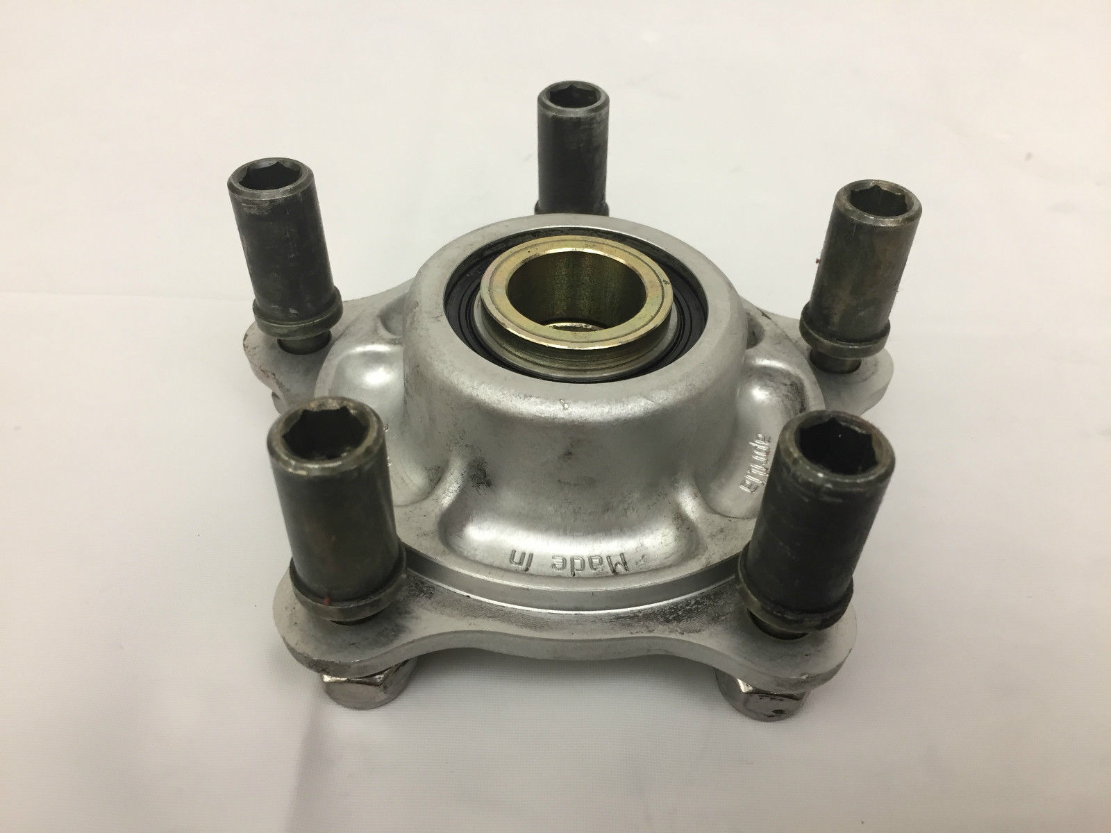

Сегодня при мне человек подтягивал цепь на Капо 1200.
Я,от нечего делать,попробовал руками крутить гайки ,которыми прикручена задняя звезда.
Они ,все 5 штук,крутятся вместе со шпильками вправо-влево.
Это очередная фишка итальянцев ? Задняя звезда закреплена не жестко ?
FuntikДата: Среда, 04.07.2018, 14:41 | Сообщение # 350
Сообщений: 136
Цитата oko66 ()
Привет всем.
Нет, это болячка. надо устранять.
oko66Дата: Среда, 04.07.2018, 19:53 | Сообщение # 351
Город: Киев
Мотоцикл: Нет
Сообщений: 17
Устранили.
Снято колесо , сдернута шестерня со ступицы и направляющие на фиксатор резьбы затянуты гайками.
Недаром итальянцы маркируют краской пару гайка--направляющая в этом месте.
