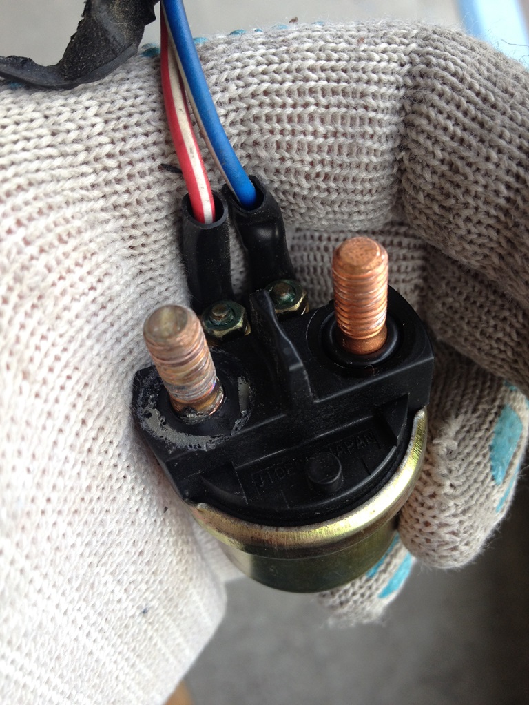

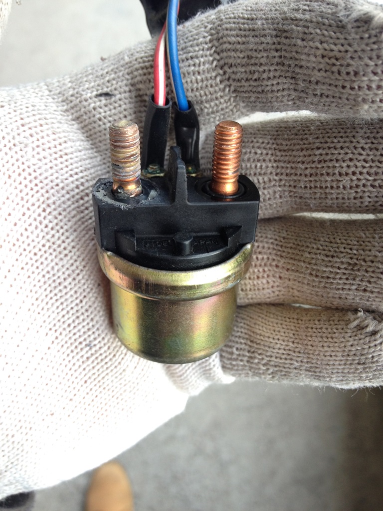

FarrierДата: Среда, 02.10.2013, 16:23 | Сообщение # 12
В общем так, взял сегодня инструмент, заряженный аккумулятор, мультиметр, спрей для ВВ проводов и разные нужности. Сначала поставил АКБ, за ранее прочистив все контакты, а именно на АКБ, на кнопке и на реле, 0 реакции. Снял реле, увидел такой косяк (именно там и пахло гарью):
Оплавился пластик во круг контакта из-за перегрева плюса в момент нагрузок. Я все идеально прочистил, зашкурил и собрал обратно...0 реакции, не заводится.
Снова снял реле, решил его вскрыть. Отогнул фиксирующие губки (очень тяжело это делается, металл толстенный т.к. реле не разборная (так думают итальянцы biggrin )), и вытряхнул внутренности. По правде говоря, там все как новое, уже думал собирать и выкинуть её на фиг, но обратил внимание, на внутренности крышки (Пластиковая, черная), там тоже была пружинка и контакты этих больших болтов, я все вытащил и увидел, что в местах касания этих контактов, окалина! Не сильно но она есть! Я соскоблил, шкуркой зачистил, пропшикал все спреем для ВВ проводов (Водо-вытесняющий и от образований окалин), собрал все, забил обратно губки, поставил и вуаля!
Причем, крутит так бодро, как я никогда не слышал на этом моте! Обычно вяяяло так (хоть и АКБ был заряженный и новый в начале сезона ), но сейчас, крутит прям как малолитражка с автомобильным АКБ biggrin
Вывод: Когда АКБ в норме, мот крутит бодро (без стопоров (как будто АКБ тяжело прокрутить двигатель, борясь с компрессией)) и излишних нагрузок и перегрева контактов, из-за которых образуется эта окалина, нет. Значит реле будет жить долго. Соответственно тоже самое, только на оборот. При слабом АКБ, мот крутит вялее и постоянная искра, из-за нагрузок, на этих контакта внутри реле образуют окалину и капец, реле выкидывают (но не я biggrin )
ИТОГ
АКБ надо снимать с мота и заряжать нормальным ЗУ в сезон хотя бы 1-2 раза. Особенно это важно для Капонорда. Если бы я так и делал (заряжал АКБ), такого бы не произошло. Это мой не первый мотик и случаи когда мотик вяяяло крутил после длительного простоя (неделя-полторы) бывали не однократно, но то, что акум надо снять и зарядить, до меня дошло только сейчас.
Всем удачи!

ievstДата: Среда, 02.10.2013, 16:42 | Сообщение # 13
Mouzo, Леша поздравляю с победой.
А что фотки внутренностей реле не выложил?

FarrierДата: Среда, 02.10.2013, 16:51 | Сообщение # 15
Блин, ну если честно, забыл сфоткать. Да и замерз я уж сильно.
