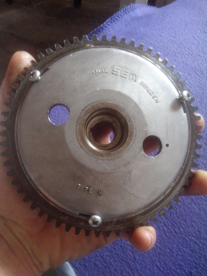

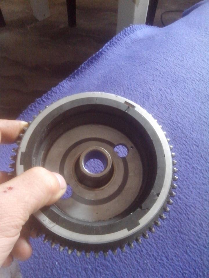

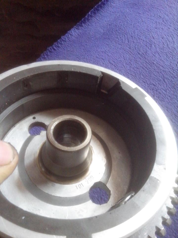

ребята нужен совет оч срочно,
я щас за границей-я на мотоцикле и он сломался
коммутатор я заменил- все работало супер, но вот сейчас проблема в другом
зажигание-там есть ротор и статор,
статор катушка, а ротор магнит,
так воот этот магнит разломался-лопнул и отвалился,,,
как отремонтировать-домой хочу,,,незнаю как ехать...

bormancbrДата: Понедельник, 25.08.2014, 17:17 | Сообщение # 11
А вот это крындец.. Я б наверно отковырял то что отваливается, отключил генератор, примотал на хвост автомобильный аккумулятор и попёр домой. Если отключить всё лишнее то километров на 300 хватит. Потом зарядить в каком-нить сервисе и т.д.
Добавлено (25.08.2014, 17:17)
Кста, а он заводится без этих кусков? Просто если и метка зажигания на этом же роторе - тогда всё, сдавай мапэд в багаж.
LonjeronДата: Воскресенье, 23.08.2015, 12:17 | Сообщение # 12
Город: Бричаны
Мотоцикл: Aprilia Af-1 Futura
Сообщений: 5
Привет всем!,давно нн заходил-но та это есть своя история,кому интересно... Спасибо за совет с большим аккумултором!,но мне ехать тысячу нужно было и это тало бы большой проблемой,. Я сломался в чехии-нашел тут хороших людей и оставил мот у них. Прошел ровно год и я сново сюда вернулся-з год я приобрел новый магнит и поменял-проблема оказалась не только в нем, проводка старая как и весь мот-не первой свежести-та вот там есть провода которы пробивают- парочк уже нашел и оправил-но не знаю что вы посоветуете-искать дальше или все же менять всю проводку.... Спасибо большое всем,я далеко от дома но инструмент и тд есть тут)-чехи хорошие люди...)
