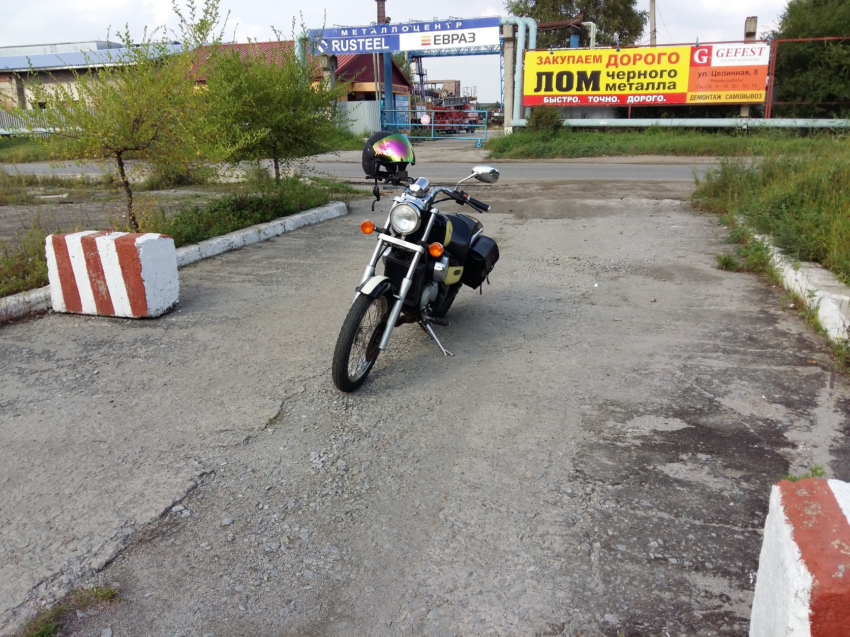

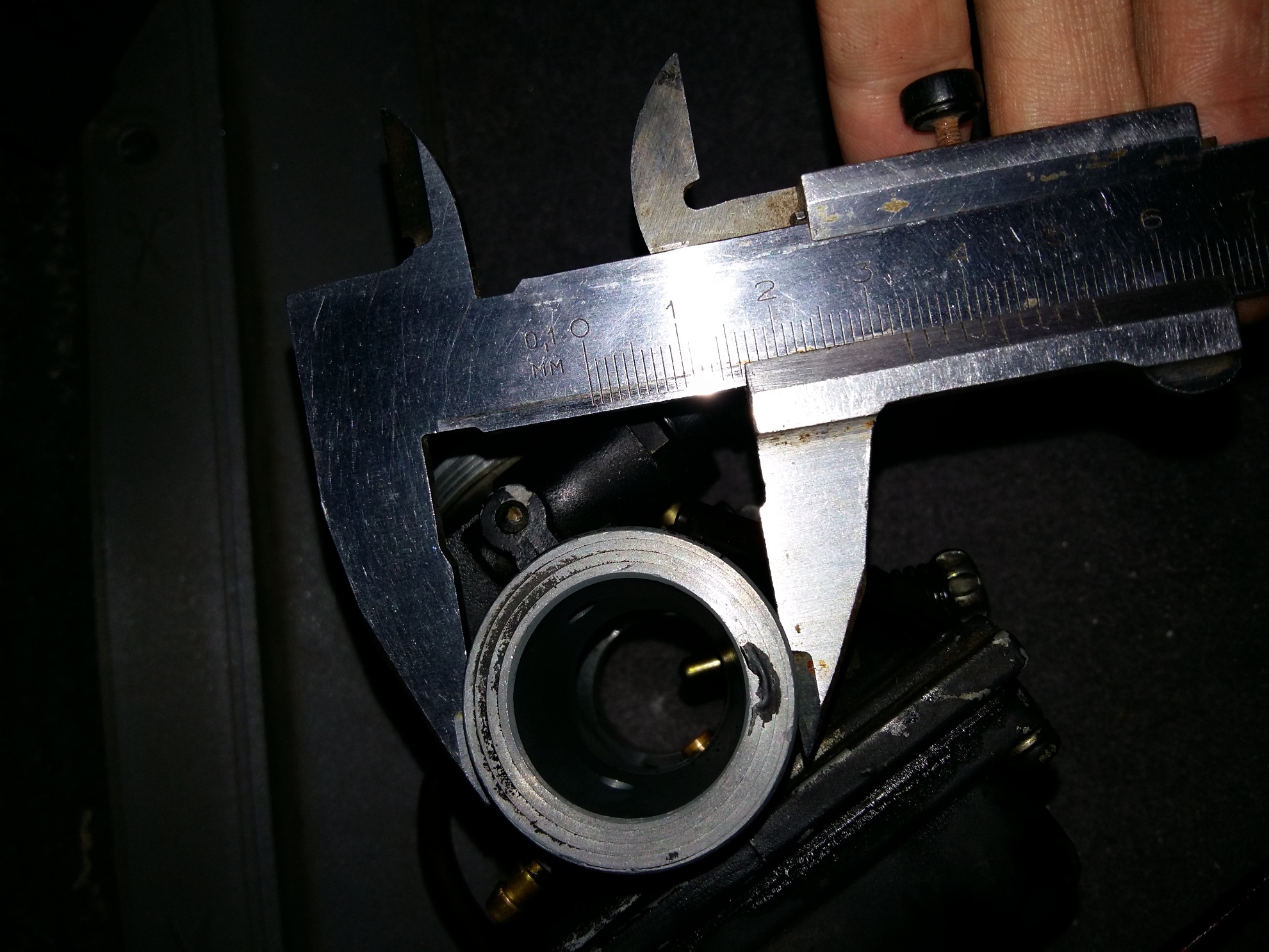

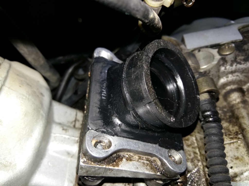

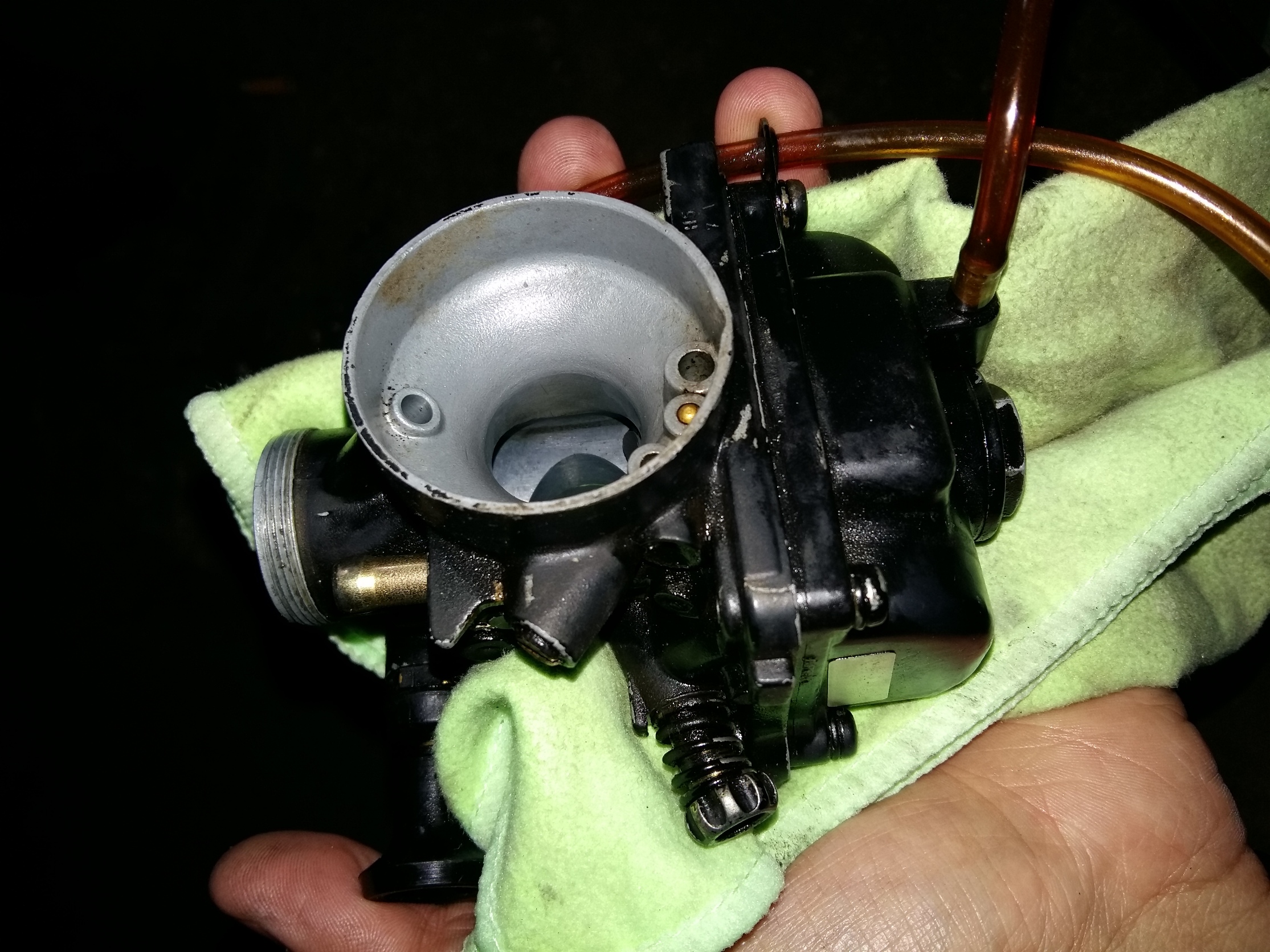

DjdslДата: Пятница, 25.11.2016, 06:12 | Сообщение # 3
Город: Хабаровск
Мотоцикл: Aprilia Classic 50
Приветствую. По поводу Minarelli Вы ошибаетесь. Там стоит AM5 (коробка пятиступенчатая). Сам в этом году купил такой. Пробег 14 тык. 2005 года выпуска. При осенней ревизии под замену впускной патрубок от карбюратора в цилиндр. Потрескалась его резиновая часть. Кроме того промыт карбюратор (принцип работы его - наипростейший, без намека на электронику, что хорошо) и вся топливная система. Ну и, соответственно, 2 звезды и цепь. Все заказывал с Ebay с Италии и Германии (выходит совсем недорого). Например, комплект цепь и звезды с доставкой - около 4500 рублей. Срок доставки - около 20 дней
Добавлено (25.11.2016, 06:12)
Немного фото:
Прикрепления: 1394238.jpg (1.25 Mb) · 5200156.jpg (233.9 Kb) · 9094165.jpg (1.05 Mb) · 3013050.jpg (847.3 Kb)
