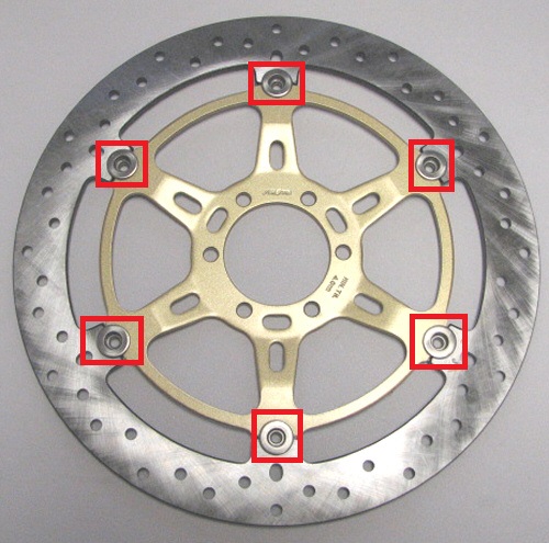

Возникла проблема с передними тормозными дисками - 6 заклёпок на нём растянулись и диск теперь немного болтается. Продаются они где-то? Можно их заменить самостоятельно?
Мотоцикл - Aprilia Shiver. Сам диск ещё вполне свежий, менять целиком как-то жалко.

Если не сильно горит, могу на днях узнать смогут ли на заводе переклепать

Outland, дак диск же плавающий, он и должен немного гулять правда вдоль оси колеса, а не поперёк.

Я слышал можно не переклепать, а заклепать сделав предварительно приспасобу в виде штырька с посадочным местом но какое усилие нужно что бы не перетянуть конечно можно и с помощью больших тисков.

Если диск болтается или кривой - его надо менять. Эксперименты с тормозами обычно заканчиваются аварией.

Мне интересен именно вариант "от производителя", т.е. если Aprilia выпускает комплекты креплений для дисков - значит, такие замены допустимы и одобраются. Если же производитель такую возможность не предусмотрел/умышленно запретил - это совсем другое дело и лезть туда не стоит. Изготавливать заклёпки самостоятельно мне не хочется совсем.
Найти эти заклёпки не получилось - буду менять диски, лишним не будет в любом случае.

берёшь шарик от подшипника и прогоняешь его через заклёпку и всё, уже делал не раз и всё замечательно.
даже диск снимать не обязательно, главное делать аккуратно.

Вот что, друг. Если рабочее полотно тормозного диска немного люфтит в коронке, то это даже хорошо, так как позволяет диску ровнее прижаться к колодкам. Не зря же делают "плавающие" тормозные диски. Я на собственном опыте это знаю, поскольку именно такие себе и поставил: http://www.af1racing.com/store/Scripts/prodView.asp?idProduct=38751
Так что не спеши с заклёпыванием их намертво, главное, чтобы в продольном направлении они сидели надёжно.
