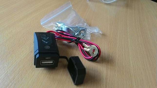

jocontacter,я себе вот такую срань в бардачек врезал вот
Провода толстые, все работает, получилось достаточно эстетично)
При покупке смотрите, что бы светодиодов всяких не было на прикуривателе, тогда можно запитать постоянно от АКБ и при стоянке эти диоды не будут высасывать акум.

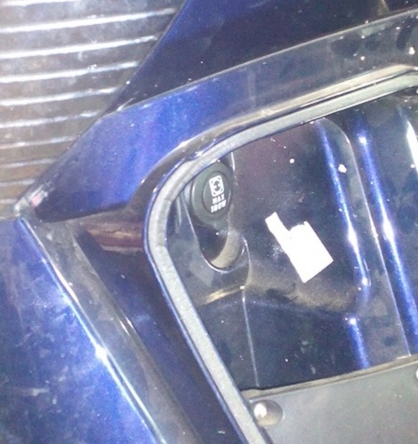

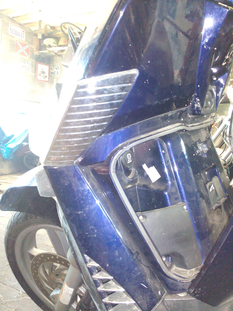

Вот фото из ремонта, здесь видно разъем в бардачке. На заглушке надпись: MAX 180W.
Прикрепления: 1859724.jpg (640.4 Kb) · 1773588.jpg (91.1 Kb)
-AS-Дата: Четверг, 18.04.2019, 11:53 | Сообщение # 9
akaVito, Вольты обозначаются буквой "V" - это напряжение. А "W" это ватты - нагрузка. К примеру на чайнике будет написано: 220V, 3000W
