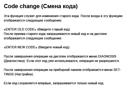

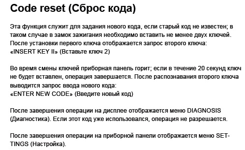

Походу, в оунер-мануале все есть про алгоритм смены кода:
Рид факинг мануал biggrin
А я даже не догадался этот мануал посмотреть - сразу в сервисный полез... fool
Прикрепления: 6931728.jpg (59.4 Kb) · 9036777.jpg (62.6 Kb)

zviadi, так ты изменил код при помощи 2-х ключей? Или можно с одним, как на сайте AF1?
Перейдите в меню
Выберите "Настройки"
Выберите пункт "Изменить код"
Введите старый код - по умолчанию является 00000
Введите новый код
Выход
zviadiДата: Вторник, 21.01.2014, 08:28 | Сообщение # 19
Сообщений: 6479
Да.

Я когда попробовал сбросить код по данной инструкции, запросил 3 ключ! Где его взять, если у меня было изначально 2?
zviadiДата: Четверг, 11.06.2015, 10:03 | Сообщение # 24
Сообщений: 6479
Ты наверное не сбрасывал код, а просто ключи программировал, а их можно запрограммировать аж четыре.
Делай все по инструкциям из мануала, все должно получаться с первого раза.
