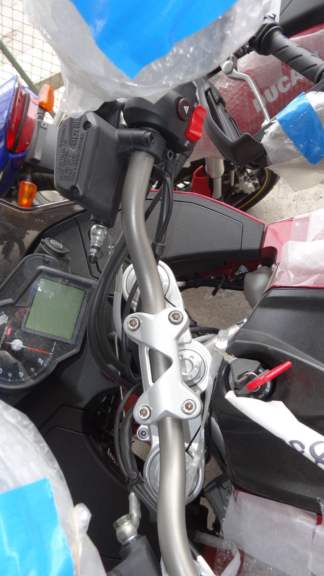

Да, кстати, прости что не в тему, но все же. У Априльи какой ключ основной - красный или черный?
Прикрепления: 4210130.jpg (345.3 Kb)
dimapilotДата: Понедельник, 15.04.2013, 20:34 | Сообщение # 15
Выскакивает иногда на приборке, но торопился и не стал заморачиваться:-)
У меня оба ключа черные:-)
