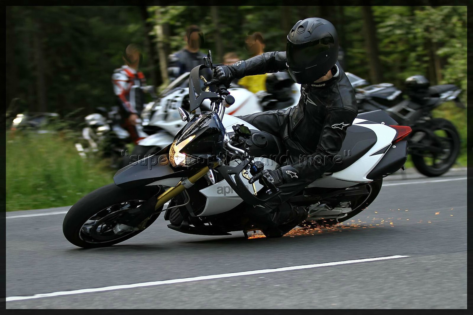

Подумываю установить вместо штатной 180/55-ZR17 более широкую 190/55, или даже 200/55 (а еще лучше - 200/50). Ессно, производства Мишлен.
Нужно это для того, чтоб валять мотоцикл на бОльшие углы без потери сцепления с дорогой. Примерно вот так:
Эта фотка сделана в Германии, райдер использовал резину Бриджстоун Баттлакс 190/55.

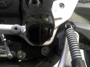

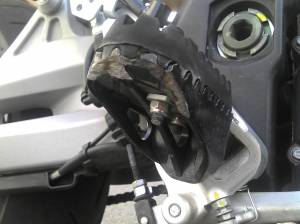

А вот фотки подножек после поездки по треку в США на резине Пирелли Суперкорса 200/55:
Вопрос знатокам - сильно ли повлияет установка такой резины на управляемость? Влезаемость в маятник не обсуждаем.
Теорию читал, лично же играть типоразмером ни разу не пробовал.
Интересует мнение пользовавших, как широкая резина поведет себя в разных условиях - дождь, затычные повороты, скоростные повороты, маневрирование на малых скоростях... На любых мотоциклах.
На спортах всегда использовал штатный размер задней покрышки 190/50, при обычной городской езде последние два года чикен-страйпсов спереди и сзади совсем не было, ну и на треке тоже вроде хватало предельных углов наклона - аж подножками чиркал... На ДД1200 чикен-страйпсов при повседневной езде сзади нет, спереди - по 2 см с краев. Однако когда сильно закладываешь - мотоцикл норовит подломиться и упасть, подножками до асфальта доставать чета стремно - боюсь навернуться. Вот подумываю исправить это (подламывание то бишь...) более широкой резиной.
