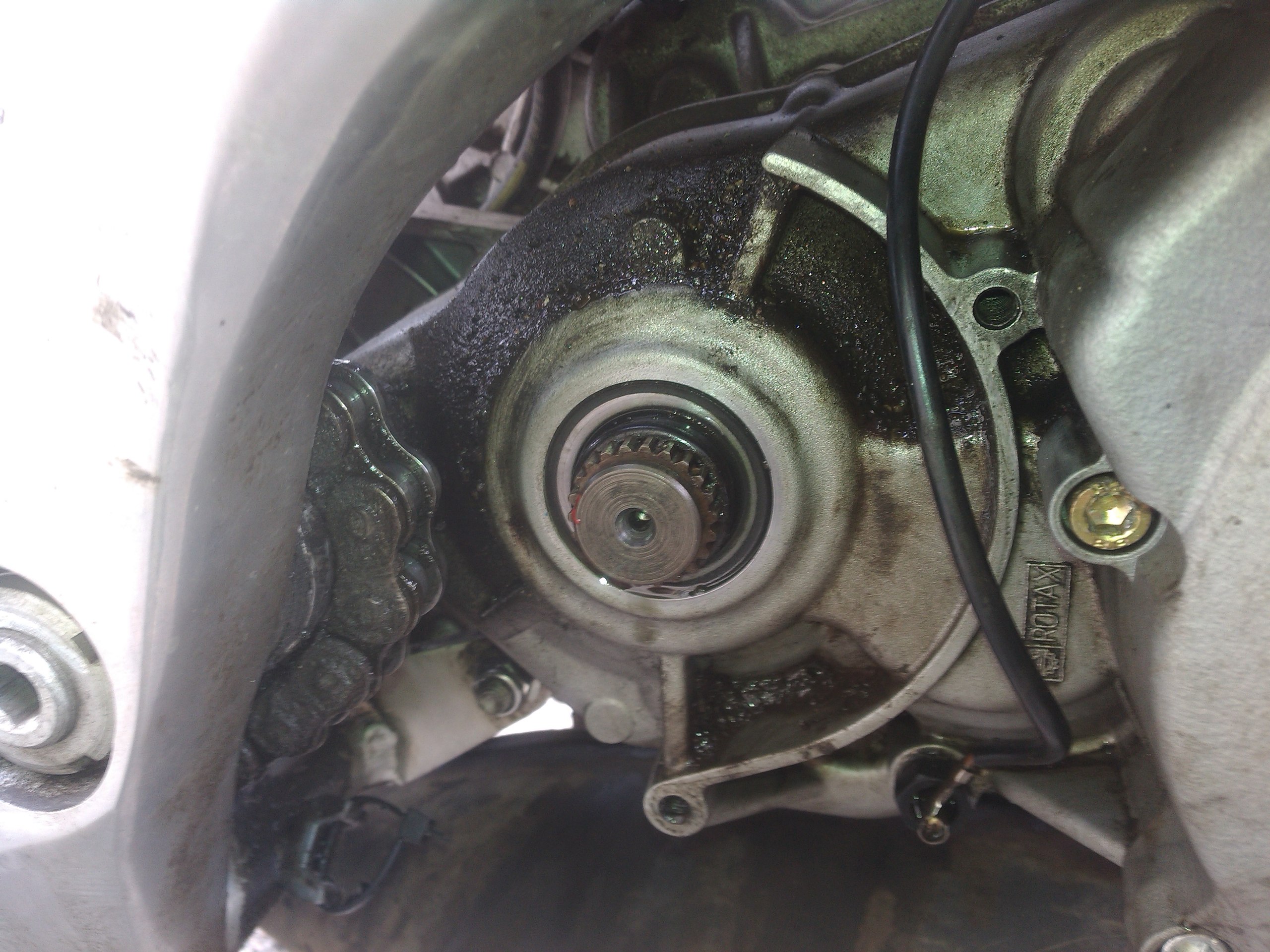

Кто знает где можно достать сальник и как он меняется и вообще правильно называется (Вроде сальник вторичного вала)

Вот фото

YarryДата: Четверг, 17.04.2014, 17:17 | Сообщение # 3
Привет.
Судя по диаграмме у тебя там не сальник стоит, а О-ринг или o-ring (простое резиновое колечко).
http://www.af1racing.com/store/Scripts/prodList.asp?idCategory=1557
номер на диаграмме 17
размер 18х3.5 мм, думаю что сможешь подобрать на рынке запчастей, цена вопроса максимум 100 рублей.
Добавлено (17.04.2014, 17:17)
Меняется путем подцепления крючком этого резинового колечка (или тонкой отверткой) и потом надевания нового предварительно смазаного в канавку.

А полные размеры есть? анутренний диаметр, внешний, толщина
YarryДата: Пятница, 18.04.2014, 13:51 | Сообщение # 5
Цитата Yarry ()
размер 18х3.5 мм
Написаны же размеры...
18 - внешний диаметр в мм самого колечка
3.5 - диаметр резины из которой это колечко сделано в мм, она же толщина
внутренний диаметр = 18-3.5 итого 14,5 мм
Представляешь как выглядит бублик или сушка? Вот это колечко выглядит также с поправкой на размер.
