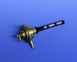

П.С. вот и сама деталь:
Кстати, может кто-то знает - на фотографии видно две трубки, более большая для подачи топлива из бака в карбюратор, а нижняя на сколько я понимаю чтобы создать вакуум то есть чтоб туда поступал воздух.
Я на каком-то источнике вычитал, что туда должна идти трубка от карбюратора, но самое интересное, что у меня изначально не какой трубки к нему не крепилось и ездил без проблем...
Хотя от карбюратора идут две трубочки которые не к чему не подсоединены.
Прикрепления: 8762369.jpg (107.5 Kb)

YarryДата: Вторник, 22.07.2014, 01:40 | Сообщение # 5
Цитата Rem1X ()
Кстати может кто-то знает на фотографии видно две трубки, более большая для подачи топлива из бака в карбюратор, а нижняя на сколько я понимаю чтобы создать ваакум тоесть чтоб туда поступал воздух
Неверно! Принцип работы этого клапана следующий...
Когда в карбюраторе создается разрежение, то есть давление меньше атмосферного давления клапан пропускает бензин.
Когда разрежения в карбюраторе нет, то есть давление атмосферное, то клапан закрыт.
Тонкий патрубок как раз и "подает" в клапан атмосферное давление.

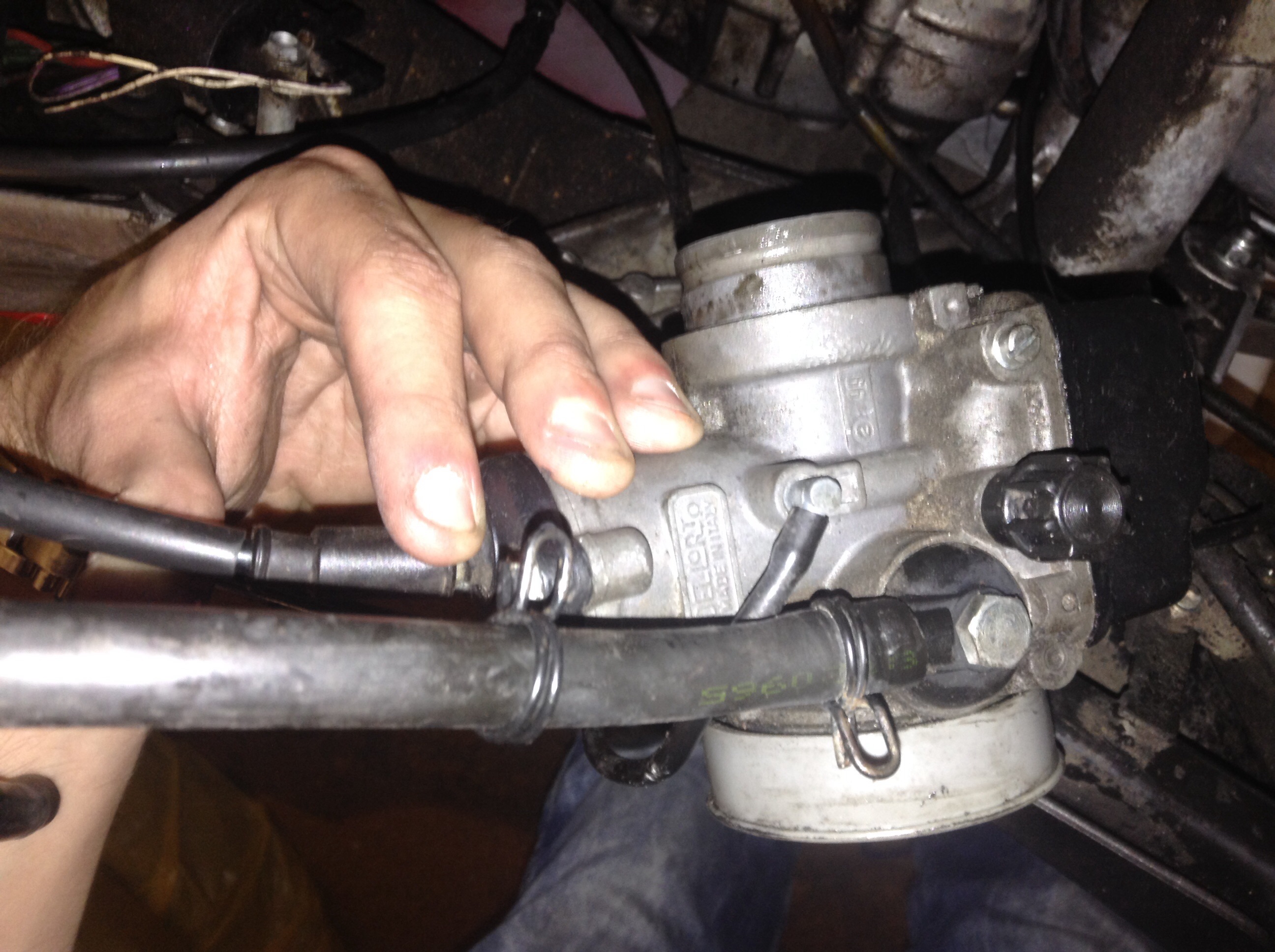

Понятно, ибо от крана у меня идет только одна трубка к карбе (которая подаёт бензин), а тот патрубок который я красным отметил нечего не шло.
Добавлено (23.07.2014, 16:39)
Синий: бензо трубка
Красный: такойже толшены но не к чему не идет (повидемому это он и есть...)
И еще есть 2 тонкие трубочки которые я так понимаю как дренажные... (на фото видно они сверху хамутом стянуты)
SWraithДата: Среда, 23.07.2014, 19:37 | Сообщение # 9
Красную от карба тоже к крану(туда где красным пометил на предыдущем фото) видимо она просто отвалилась когда бак поднимал или от наших дорог.

SWraith, Большое спасибо, ты был прав та красная трубка тоже шла к карбе, просто она настолько у меня короткая что я изначально подумал что она туда идти не может, еле её вставил, ибо она реально короткая даже бак не поднять - только рука пролезает чтоб её закрепить и всё.

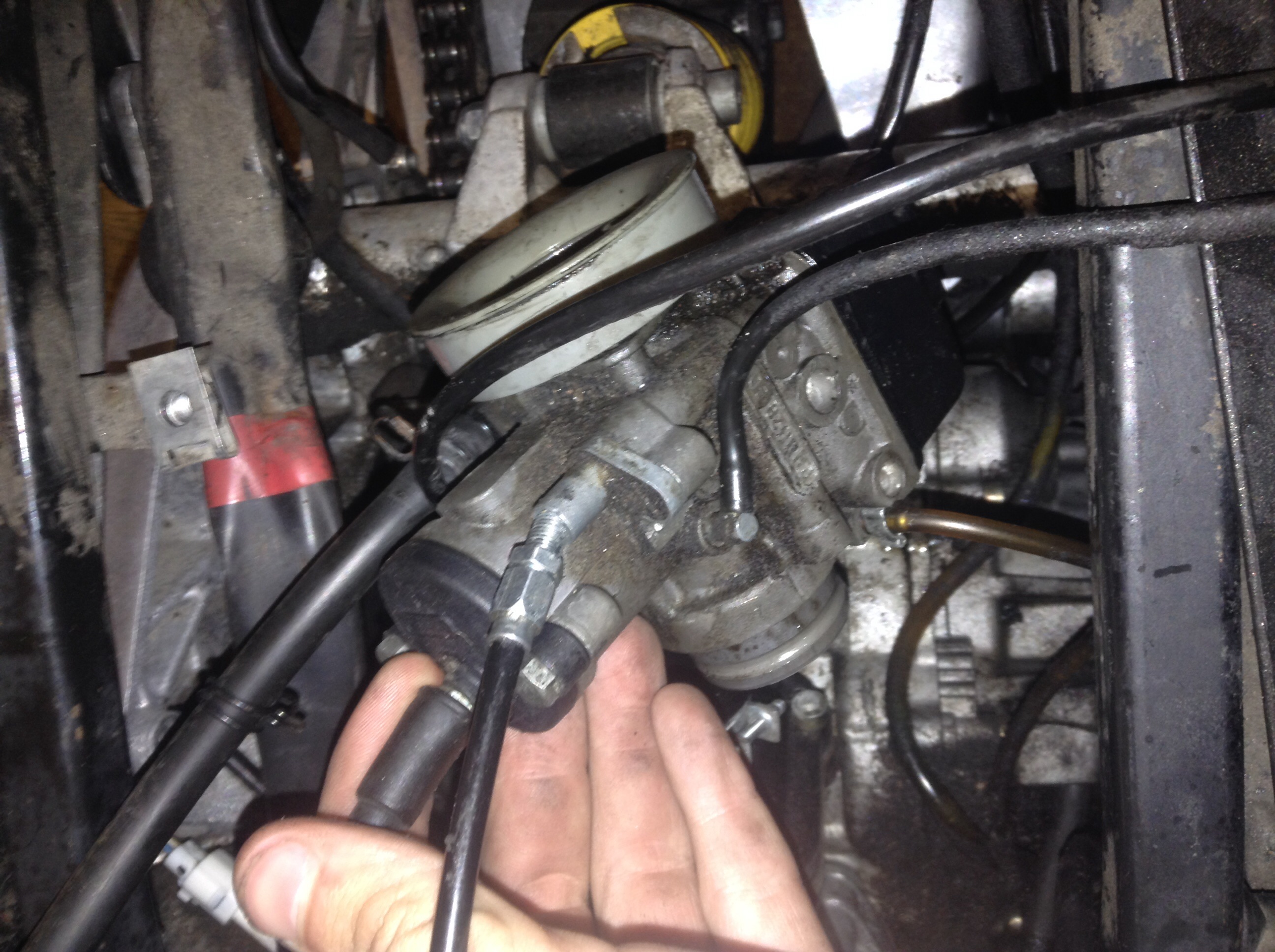

Проехал км 80, затем он заглох... Постоял, с подсоса завелся, проехал м 60, заглох... Потом обнаружил, что из карба три шланга и из 2х течет бенз. Перекрыл краник. Передавил те два из которых текло. Включил подачу на кранике... Потекло из третьего. Пережал его потекло из щели между крабом и фильтром... Объясните пожалуйста что за хрень???0_0))

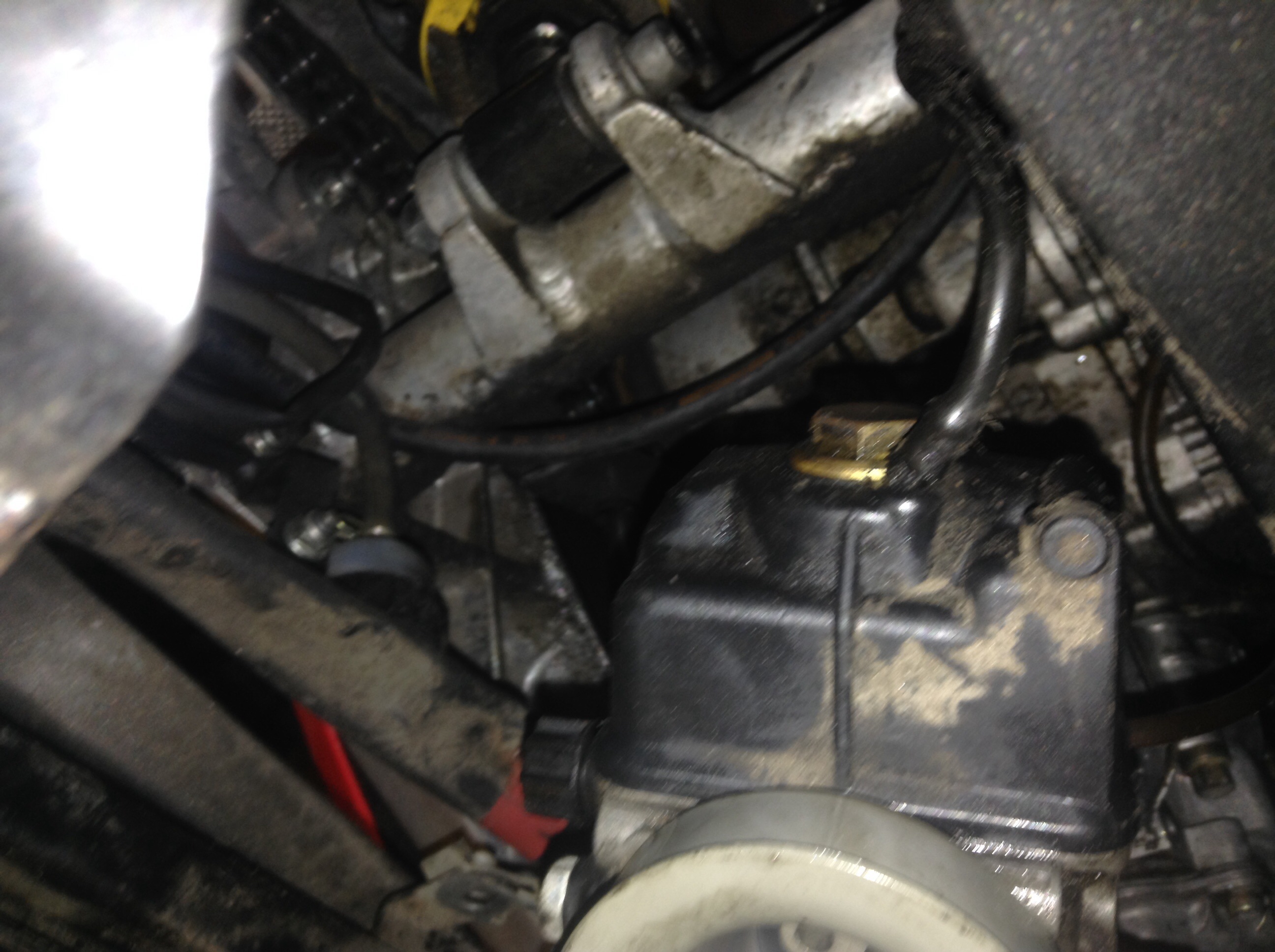

Большое спасибо) ближе к теме у меня из бака только одна трубочка, такого клапанного устройства нет (кранчик on off res я так понял вкл выкл подачу и резервный ps мот 2000 гв) плюс две широкие похоже дренажные, но не уверен(( у карба есть аж три трубки которые ни к чему не присоеденены (в них дунул захлюпало из жиклера с отстойника.
Ну это одно, сама проблема-заводится (на подсосе!) работает пару минут , подгазовываешь обороты скаканут и медленно падают, пока не заглохнет, и всю эту же процедуру можно через пять минут повторить. Думаю карб, на днях прочищу опишу результаты. Но если кто встречался с такой проблемой, и знает точно к чему обратиться, прошу помочь советом)
Ну и мб дренажные с карба и дренажные с бака не соединяются??
На фото карб и эти трубочки те что поменьше)
Добавлено (23.08.2015, 03:17)
Почистил карб, поменял свечу, залил полный бак и он снова жив! Все эти трубочки, о которых говорил выше судя по всему дренажные) проблема оказалась в кранчике...
