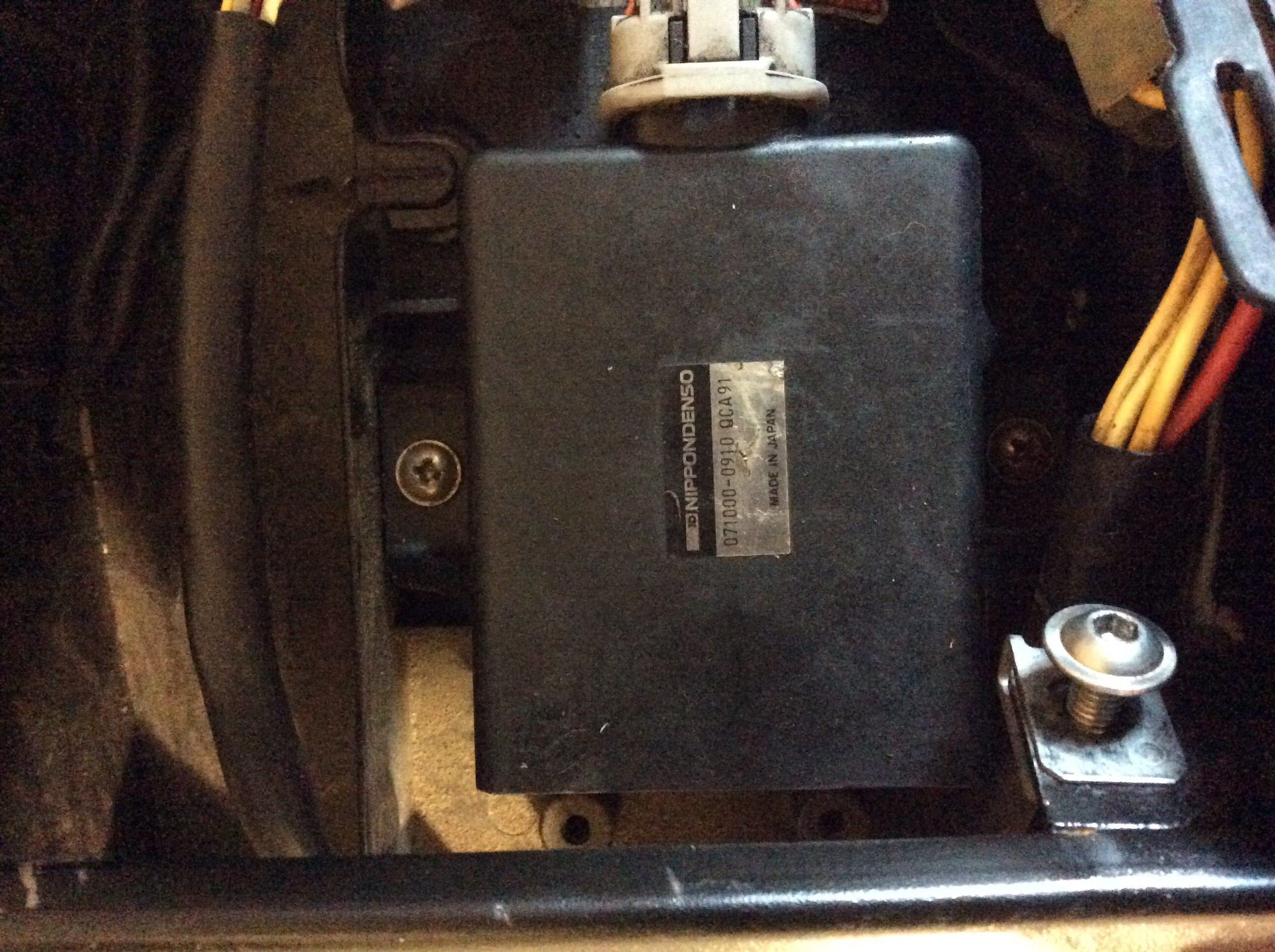

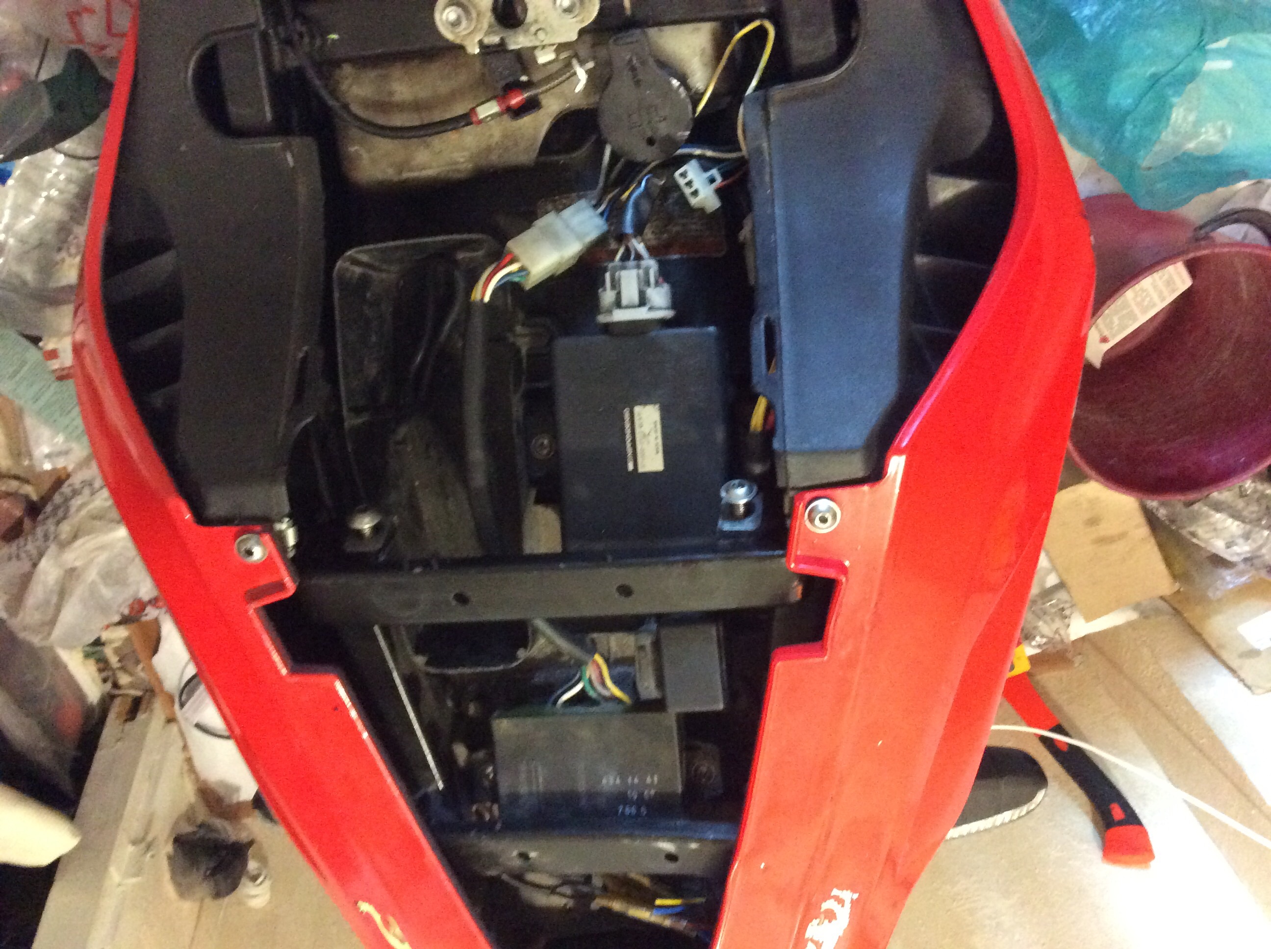

Привет. Тебе нужно перерезать контакт залитый герметиком в блоке управления nipposendo. Он под задним сиденьем. Залит черным герметиком с противоположной торцевой части от той стороны где проводка выходит. Сам не резал взял мот с уже перерезанным отсечкой. В сети говорят, что тогда начинает крутить до 16тыс. Об. В минуту. Якобы там есть отметка на герметиком где расковыривание нужно делать. Потом зальешь герметиком дыру. Если получится - будь осторожен с оборотами - не убей ЦПГ. Фото блока ниже.
