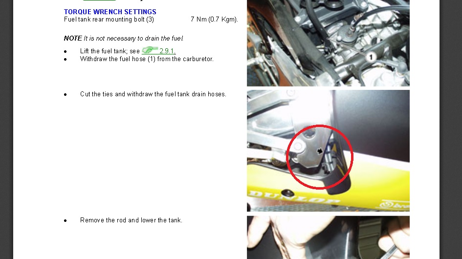

Как я понял:
Шланг от краника подсоединяешь к карбу, а два оставшиеся (длинные толстые шланги) - дренаж.
Лично у меня они выведены в районе моноамортизатора (не думаю что у модели 1999-2005 по другому). Они нужны, как я понимаю, чтобы лишнее топливо не сочилось по баку из-под пробки.
Раздел 4 мануала по rs125 1999-2005.
SWraithДата: Понедельник, 14.12.2015, 14:20 | Сообщение # 5
На скрине из мануала я отметил куда выводятся два дренажных шланга из бака (для наглядности)
Прикрепления: 4419150.jpg (99.8 Kb)
