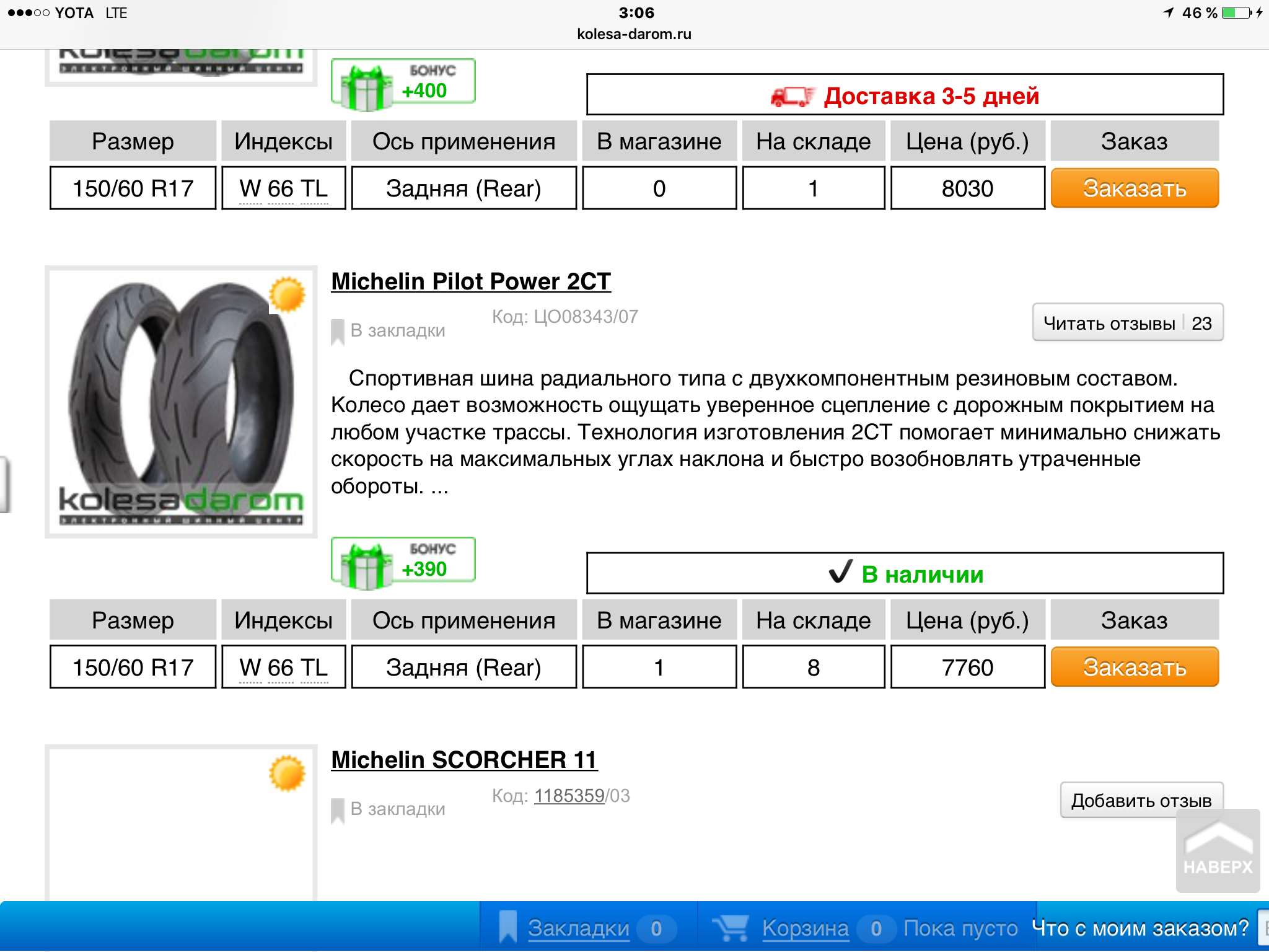

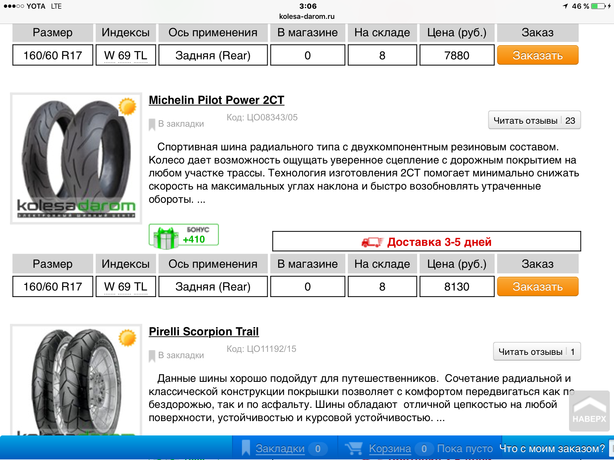

А если 160 назад - то профиль уменьшал до 50-ти, или стандартный 60-й не обтирал ничего? Все-таки назад 160-ку хочу поставить. Разница у Мишки PILOT POWER 2CT 150-й и 160-ой ширины 500 рур. всего. А смотреться будет поприкольнее.

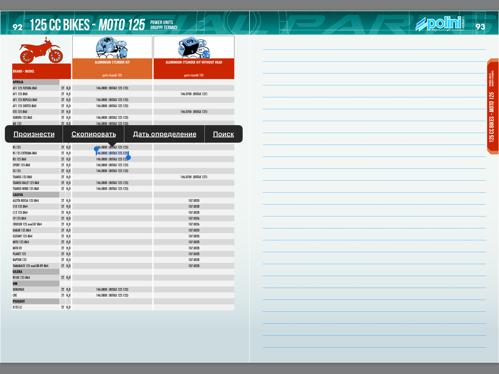

ЦПГ пока родная. Планирую после её кончины 160 Полину ставить. В каталоге уже нашёл. Ща попробую прикрепить принт.

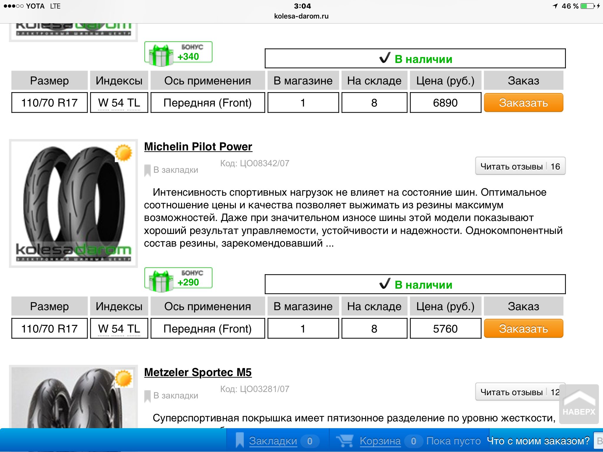

Или 140 она. Что-то тему отпустил мальца с этим Новым годом!!! Короче см. Прикреплённые фото. Хотя флуд мальца, так что вот фото планируемых шин, ну и что-то там ещё про ЦПГ может прицепитсся.

Цпг - Полини 154 (проще купить в Москве))
Италкит 140 (где заказать хз).

Перед 110/70 R17
Зад 160/60 R17
Вроде бы ничего не цепляет, не трёт нигде.
