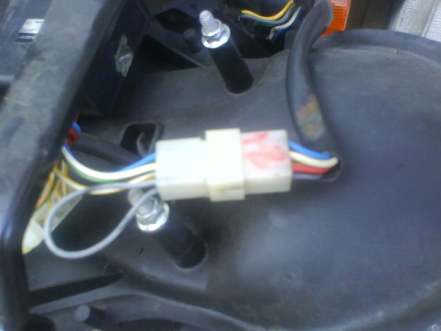

Хочу начать с изминения режима работы выхлопного клапана.

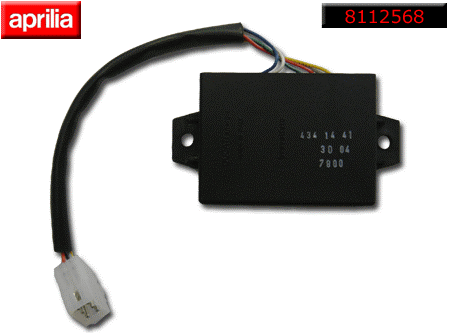

Работа выхлопного клапана регулируется комутатором Ducatti.
Комутаторы бывают нескольких видов:
7100
7700
7800
8000
8300
Эти цифры обозначают обороты при каких "должен" открываться клапан. Самым популярным является 7800.
Но на практике комутатор открывает клапан не на 7800 а на 8100 оборотах.
На разьеме подключаемом к нашему комутатору, мы видим замкнутый, серый проводок, который нам и нужно перерезать для того, чтоб клапан начал открываться на 7800.
При элементарной установке разьемов мама/папа на данном проводе, можем регулировать режим открытия выхлопного клапана.
Настраиваем кому как удобно biggrin
