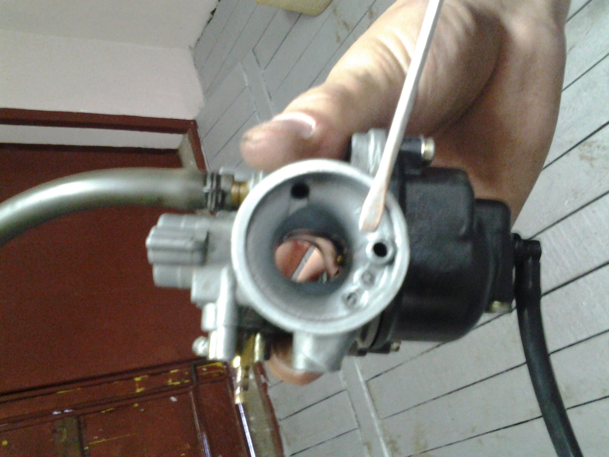

Решил проверить карб разобрал лазил туда первый раз все снял посмотрел продул промыл бензином вроде норм стал начал собирать поставил и начал течь бензин сильно вот фотка текет где приставлена отвертка..(извиняюсь если что то не так написал пока вообще не шарю)

AgrigДата: Вторник, 27.08.2013, 19:48 | Сообщение # 2
Мотоцикл: Ducati
Сообщений: 16
смотри узел крепления поплавка, там иголка есть запирающая, походу погнул язычёк когда разбирал

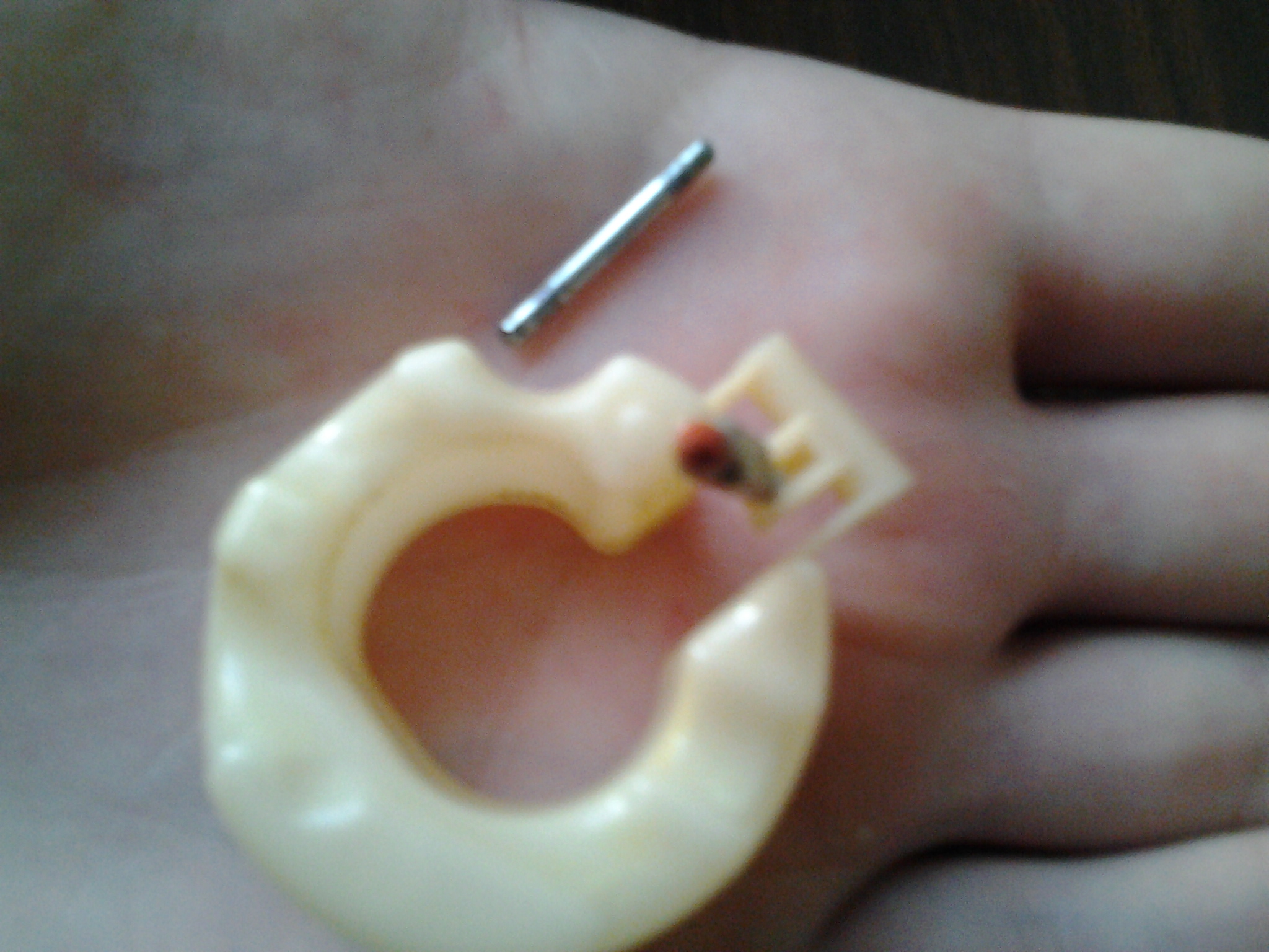

вот фотка но вроде норм прямая она поплавок сам тоже норм
Добавлено (27.08.2013, 21:22)
иглу проверил опустил в воду пузырьков нету

AgrigДата: Вторник, 27.08.2013, 21:23 | Сообщение # 4
Мотоцикл: Ducati
Сообщений: 16
она и будет прямая, смотри чтоб запирала бенз нормально!!
ВладиславДата: Вторник, 27.08.2013, 21:33 | Сообщение # 5
Город: Подольск
Мотоцикл: Aprilia rs 50
Сообщений: 33
а как проверить это ? подсоединить бенз снять поплавковаю камеру и перевернуть карбюр?
AgrigДата: Вторник, 27.08.2013, 22:13 | Сообщение # 6
Мотоцикл: Ducati
Сообщений: 16
нах переворачивать?
подключи шланг, к собранному карбу, если течёт, подогни язычёк, который поднимает иглу, карб течь не должен
ВладиславДата: Среда, 28.08.2013, 19:40 | Сообщение # 7
Город: Подольск
Сообщений: 33
Понел спс буду пробывать
Добавлено (28.08.2013, 10:33)
язык то у меня пластмасовый как его подогнуть сломается же ?
Добавлено (28.08.2013, 19:40)
Все работает как часы спс)))
