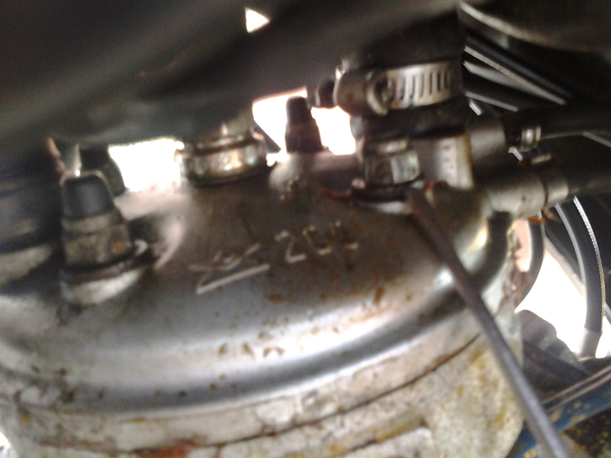

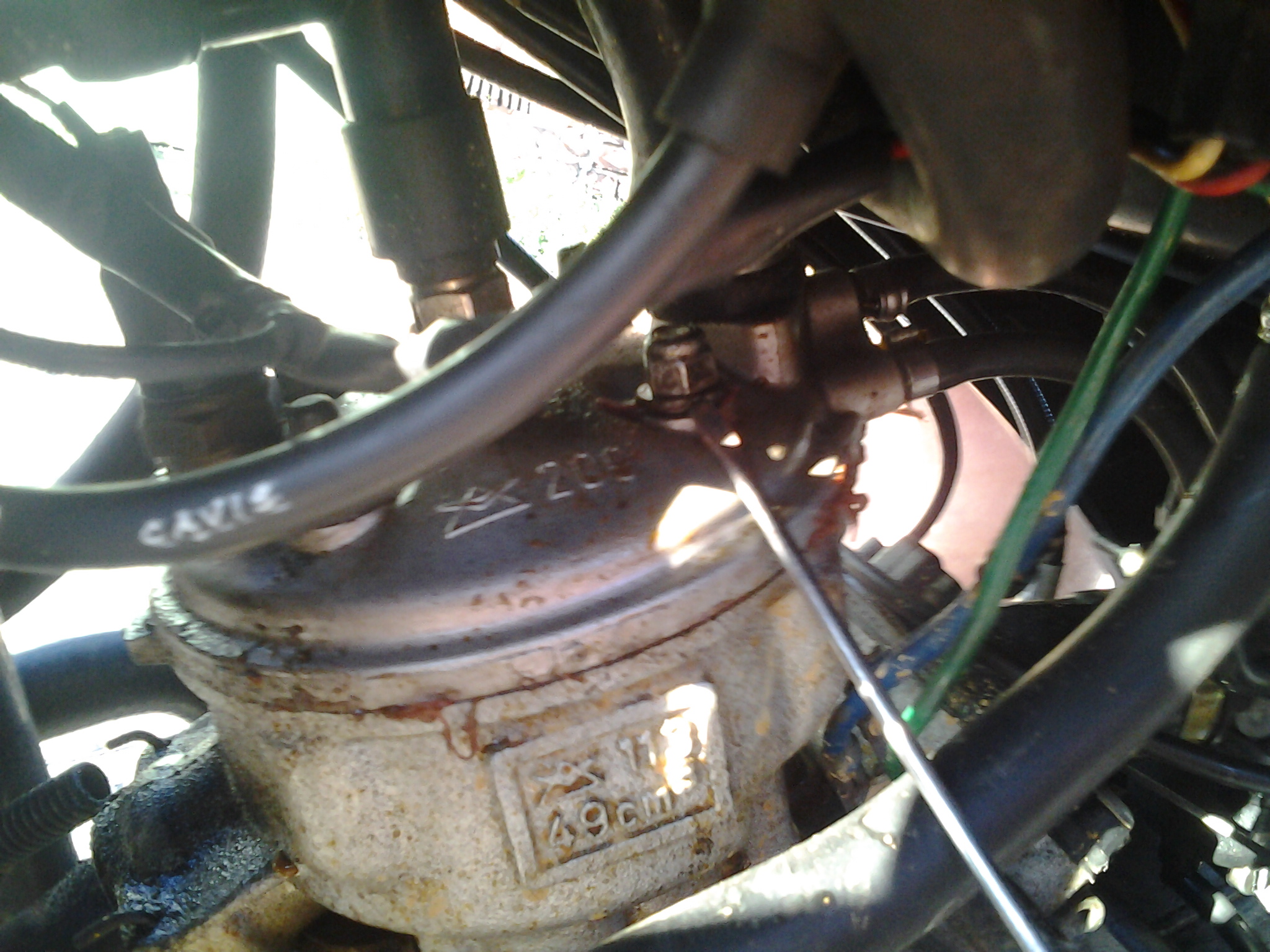

Ребят заводил мот с толкача подругому не как не заводится начал плюватся фризой слил фризу и промыл все теперь плюется остатками вот фото от куда плюет
Добавлено (28.08.2013, 19:46)
Где отвертка приставлена от туда что это может быть?
Прикрепления: 2993141.jpg (989.1 Kb) · 7549478.jpg (936.1 Kb)
Сообщение отредактировал Владислав - Среда, 28.08.2013, 19:48
МотоСержДата: Среда, 28.08.2013, 23:04 | Сообщение # 2
Это плохое состояние сальника - резиновой втулочки на шпильке крепления крышки цилиндра. Сливай тосол, откручивай все 4 гайки и восстанавливай герметичность.

Спасибо буду смотреть и еще заранее извиняюсь за глупый вопрос из за этого мот может не заводиться ?Потому что плевать стал после долгих попыток завести его

AgrigДата: Воскресенье, 01.09.2013, 14:23 | Сообщение # 4
Мотоцикл: Ducati
Сообщений: 16
Привет.
у тебя прокладку пробило внешнюю, меняй её!
скорее всего и внутреннюю тож пробило smile
поэтому и не заводиться
у меня есть лишние, могу отдать

Мм пока не могу туда залесть на цилиндре болт давлением сорвало не как не выкручивается гайка вот думаю чем ее взять можно, крутишь и бесполезно(( чем ее можно вынуть? пасатижами пробывал сорвать не как, может болгаркой срезать гайку?))))

Что именно сорвало?
там 4 шпильки с гайками и датчик температуры.

вот на одной из шпилек гайка не откручивается и от туда же брызгала фриза до того как я ее не слил выше на фото видно где отвертка представлена

AgrigДата: Воскресенье, 01.09.2013, 22:12 | Сообщение # 8
Мотоцикл: Ducati
Сообщений: 16
срезай резинку с гайки, появиться шпилька, наворачивай до упора другую гайку и отворачивай нижнюю гайку. таким способом вынешь шпильку из двигла.
