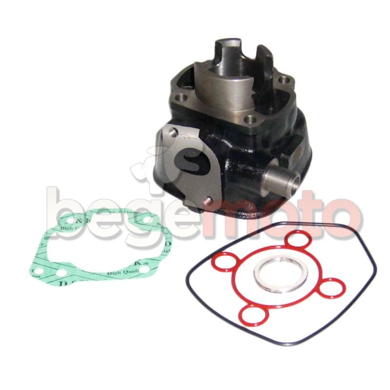

Всем привет решил обратиться к опытным людям за советом , по сколько сам еще мало что знаю и не разбираюсь .Мот Aprilia rs 50 2004 года перестал заводиться . Как я понял у меня ранее или поздние зажигание . Еще при попытки завести мот , постоянно рвутся новые прокладки на цилиндре и как я понял это из за не настроенного зажигания .И еще вопрос можно ли это cделать самому или искать людей которые разбираются. Прошу совета заранее огромное спасибо.

Зажигание на RS-ках не настраивается. Тупо датчик колена дает импульс коммутатору , а тот на катушку зажигания. И очень интересно как это прокладки рвутся на цилиндре. Покажи smile

Вот которая красная ее разрывает

Че то не так там у тебя. А компрессию проверял?

Резинка ( красная) тупо антифриз держит, а у тебя рвет ((( привози разберемся wink
