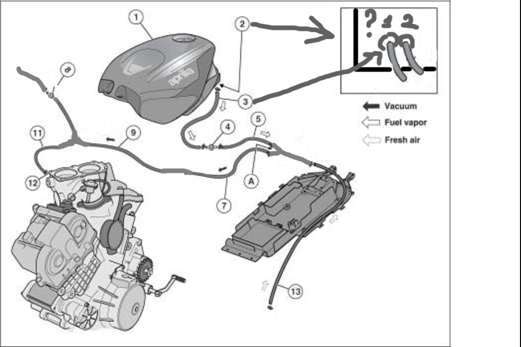

Схема топливной системы на RSV1000r есть?
А то у меня какие-то лишние шланги по всему хвосту протянуты smile
bormancbrДата: Вторник, 22.04.2014, 17:53 | Сообщение # 18
Это у тебя там канистра абсорбера приютилась. Стр 1-25 факинг мануала. Выкинуть к чертям, так хоть что-то можно в багажник сунуть)) Абсорбер продувается насквозь во все три штуцера, поэтому я не парясь просто поставил вместо него тройничок.

схема малость отличается от того, что у меня. Видать какой-то кулибин уже мудрил....

Прикрепления: 1131760.jpg (149.6 Kb)
bormancbrДата: Среда, 23.04.2014, 17:30 | Сообщение # 20
У тебя убран абсорбер - экологическая калифорнийская приблуда. В принципе сделано правильно, только зря убрана позиция 8 - это рестриктор с сечением 1.5мм, чтоб эта линия не оказывала влияния на работу двигателя. А так получается дырка во впускной коллектор диаметром как шланг. Может влиять на работу движки на холостых.
Добавлено (23.04.2014, 17:28)
А что за знак вопроса справа вверху? Там схема подключения шлангов к жопке абсорбера, тебе уже не актуально))
Добавлено (23.04.2014, 17:30)
Эмм.. погоди, не понял.. Рестриктор 8 перенесли наверх? А зачем? Куда этот хвостик подсоединяется?

Ммммм у мну тоже получается нет некоего абсорбера. Где он конкретно стоит и может ли давать осложнения в моей ситуации?
bormancbrДата: Среда, 23.04.2014, 19:28 | Сообщение # 22
Стоит (или стоял) под пассажирским сиденьем. У тебя могло его вообще не быть, это комплектация "Калифорния онли". Осложнения (теоретически) может давать никуда не подсоединённая (или в случае как у Fritz со снятым рестриктором) трубка 9, через неё будет лишний подсос воздуха.
да это я так дно бака с парой штуцеров нарисовал smile один как я понял идет на слив излишков бенза, а другой на отведение паров
этот хвостик идет к какой-то хрени, которая присоединена к воздухозаборнику (висит на правой стороне)...
Добавлено (24.04.2014, 02:12)
судя по всему он и грязь с улицы сосет через шланг №13
bormancbrДата: Четверг, 24.04.2014, 09:17 | Сообщение # 24
"один как я понял идет на слив излишков бенза, а другой на отведение паров"
Именно.
" этот хвостик идет к какой-то хрени, которая присоединена к воздухозаборнику (висит на правой стороне)..."
Не могу сейчас посмотреть, но могу предположить что она идёт на вакуумное управление заслонкой на впуске. Или к какой-то другой хрени управляемой по вакууму. Так или иначе из-за переставленного рестриктора эта хрень работать не будет, т.к. вакууму взяться неоткуда. Пороюсь попозже в мануалах, но думаю, что рестриктор надо вернуть обратно, тогда и пыль подсасывать не будет.

в мануале про эту хрень молчат...
вчера проверил позицию №8, это не рестриктор, а впускной клапан.
bormancbrДата: Пятница, 25.04.2014, 10:44 | Сообщение # 26
В смысле односторонний? Так может они просто с номером 4 перепутаны? В любом случае он стоит не на месте.

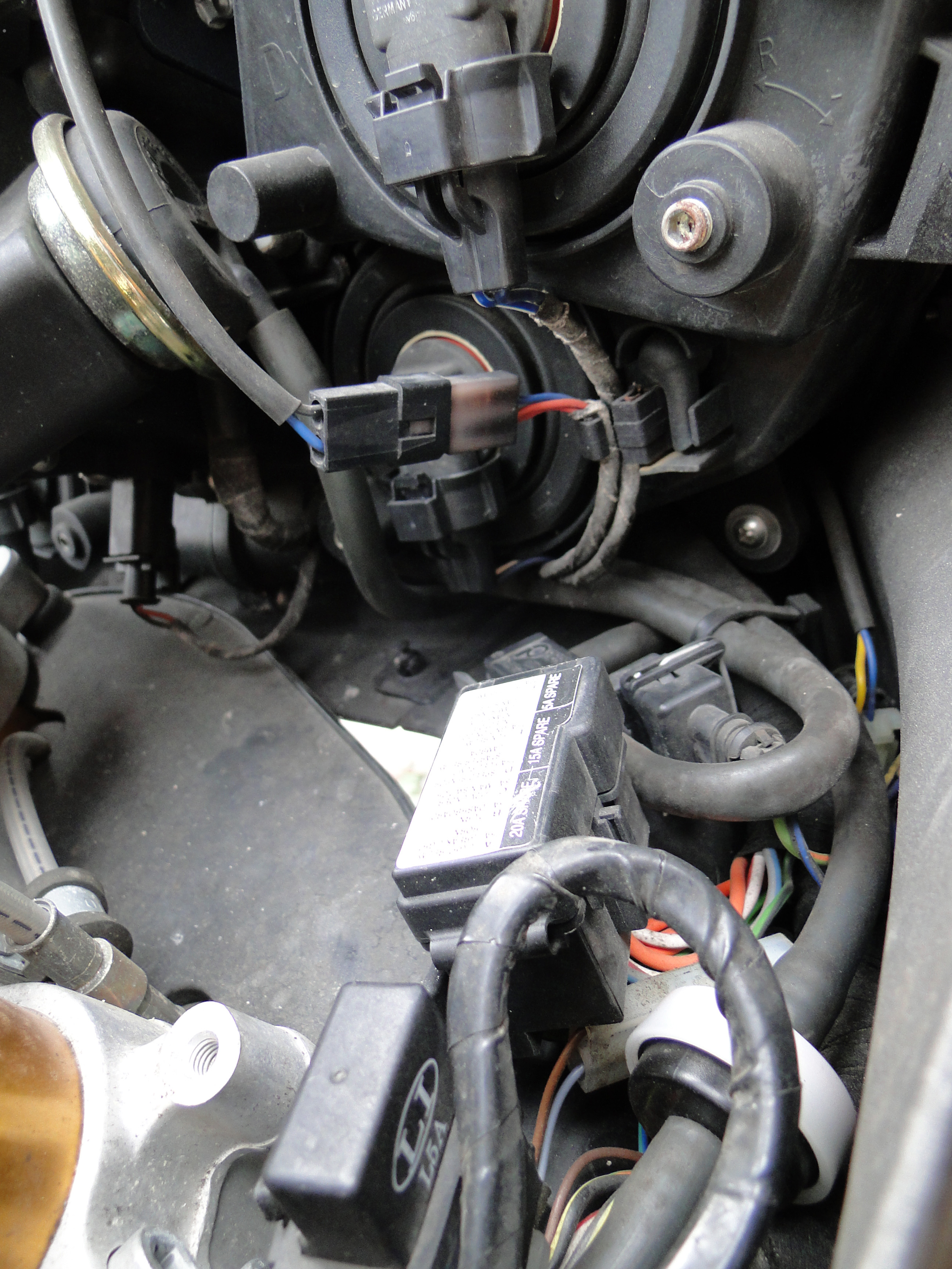

Кста, а к той хреновине на воздухозаборнике помимо хвоста шланга ещё какие-нить провода подходят?
FritzДата: Воскресенье, 27.04.2014, 07:49 | Сообщение # 27
Город: Amsterdam
Мотоцикл: RMZ450
Сообщений: 103
ага, клапан односторонний, работает в сторону инжектора
вот фото того места:
Прикрепления: 9206979.jpg (2.00 Mb)
Сообщение отредактировал Fritz - Воскресенье, 27.04.2014, 08:16
bormancbrДата: Воскресенье, 27.04.2014, 17:39 | Сообщение # 28
Не точно видно - эта трубка с клапаном идёт напрямую на вакуумный привод заслонки на впуске? По схеме трубка на заслонку должна идти от электромагнитного клапана.
Да, этот односторонний клапан там должен быть http://www.af1racing.com/store/Scripts/prodList.asp?idCategory=386
Значит рестриктор у тебя просто выкинут.. Я бы наверно заглушил трубку 9, а трубку вентиляции бака просто пустил бы под пузо вместе с трубкой перелива.
трубку 9 глушить нельзя, мот задыхаться начинает... проверено
в общем схему вернул как по мануалу, вроде все работает нормально... + еще фильтр повесил на 13 шланг, чтобы пыль не сосал
Сообщение отредактировал Fritz - Понедельник, 28.04.2014, 06:30
bormancbrДата: Понедельник, 28.04.2014, 09:36 | Сообщение # 30
Странно, там же проходное сечение должно быть ограничено до 1.5мм.. Вообщем будет как-нить будет повод залезть под пластик заодно и эту систему изучу, а то в мануале нет общей схемы и сути работы всей этой пневматики.
