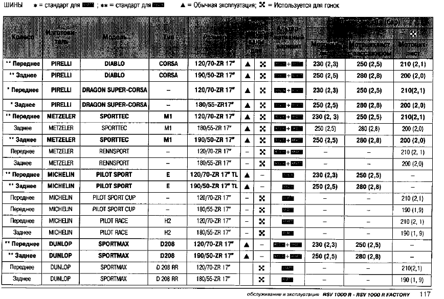

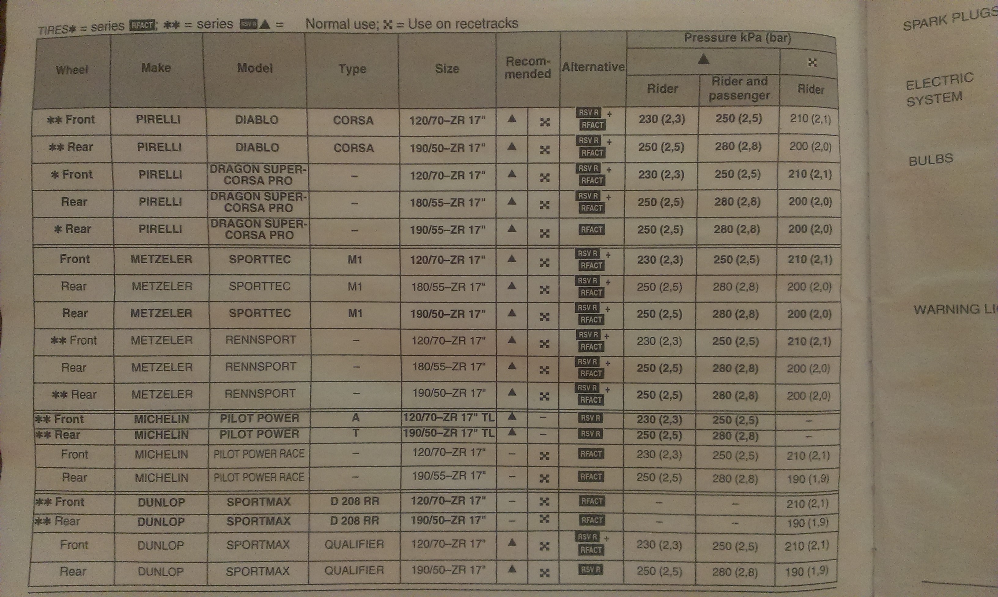

Опять я с глупыми вопросами... Помидорами не кидайтесь ))))
Что-то я запутался или просто нифига не понимаю с размером резины ))
Вопрос простой - какая должна ставится на заднее колесо?
180/55, 190/50 или 190/55?
А еще интересный момент - замечаю уже не первый раз разницу в мануалах: выложенном здесь на русском языке
и в книжке, которая была с мотом на английском.
