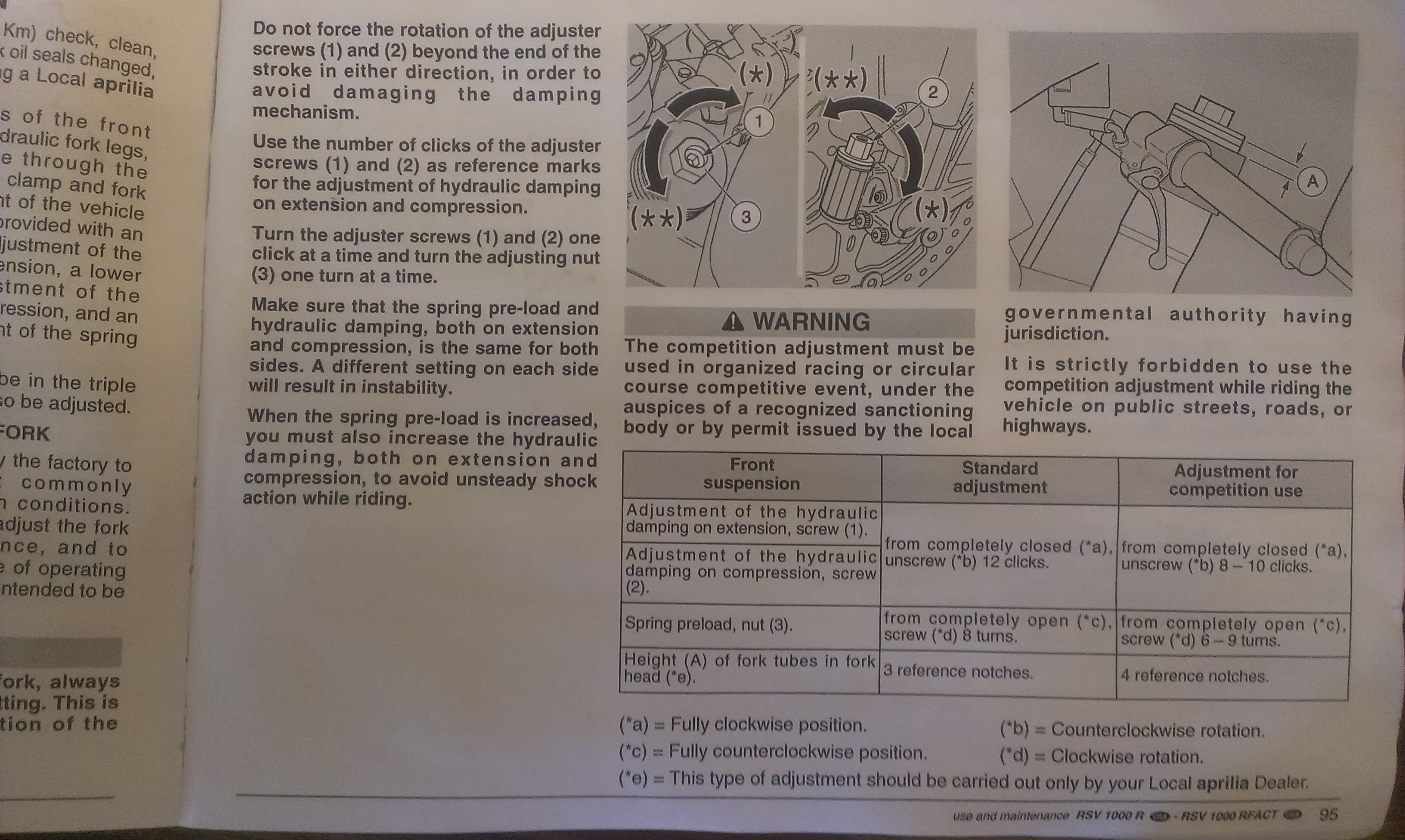

У меня стоит 190/55, если ставить 190/50 - высота изменится на сантиметр )) Интересно - насколько это критично для подвески и потребует ли перенастройки по высоте?
Наверное оставлю 190/55 с надеждой, что буржуи сильно ничего не меняли) Хотя по посадке жопа даже для меня как-то высоковата...
А по поводу мануалов ) Может разные года... а точнее - для разных моделей русский мануал 2003 года выпуска (а фактори разве не с 2004 пошли ?), мой 2006
Разница по высоте (глубине) посадки в траверсе
http://prntscr.com/ata5ri
Прикрепления: 9778527.jpg (1.21 Mb)
zviadiДата: Воскресенье, 17.04.2016, 14:00 | Сообщение # 33
Я ничего перенастраивать не стал бы. Выставить подвеску по мануалу, затем подкрутить сжатие-отбой под свой вес - и этого будет достаточно на все случаи жизни. Кроме езды по треку на время.
