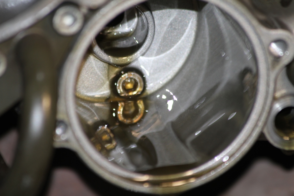

Прикрепления: 1729898.jpg (294.2 Kb)

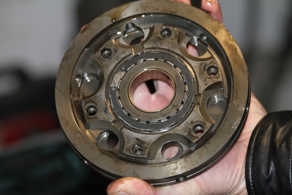

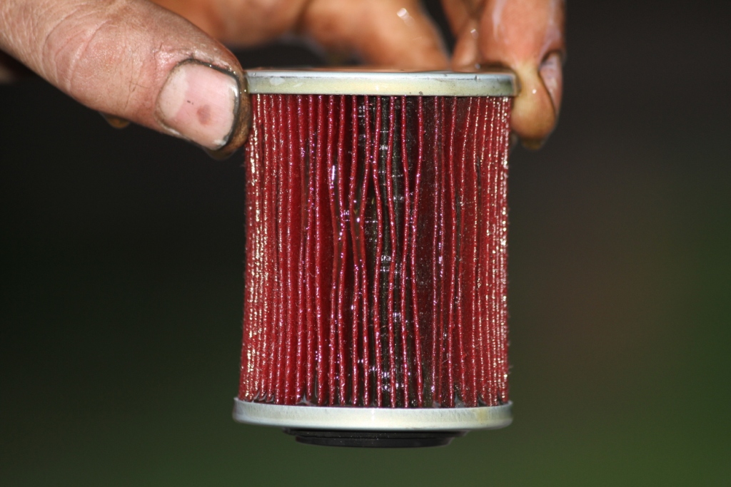

Вот как все выглядит:
Прикрепления: 0586647.jpg (245.9 Kb) · 8241655.jpg (331.9 Kb)

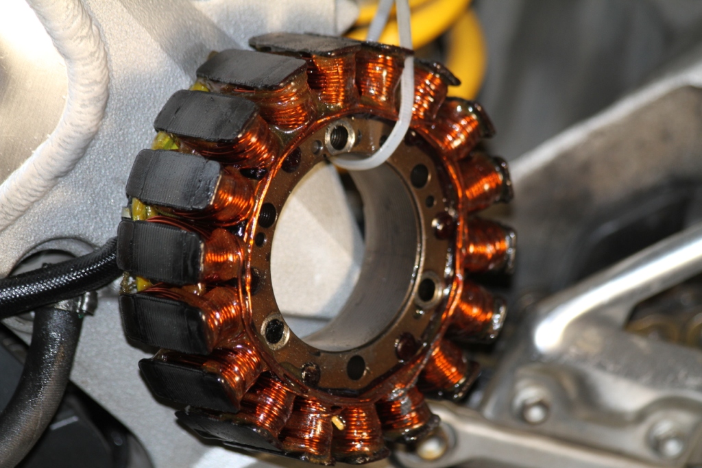

И как назло деньки хорошие пошли!
Прикрепления: 7391256.jpg (295.4 Kb)
Так всегда и происходит, поэтому я купил себе второй мотоцикл.
Коленвал-то прокручивается нормально? В самом масле нет включений бронзового цвета?
Судя по масляному фильтру - все хорошо.
А что со стартером?
Пока снят статор, проверь его мультиметром на межвитковое замыкание.
