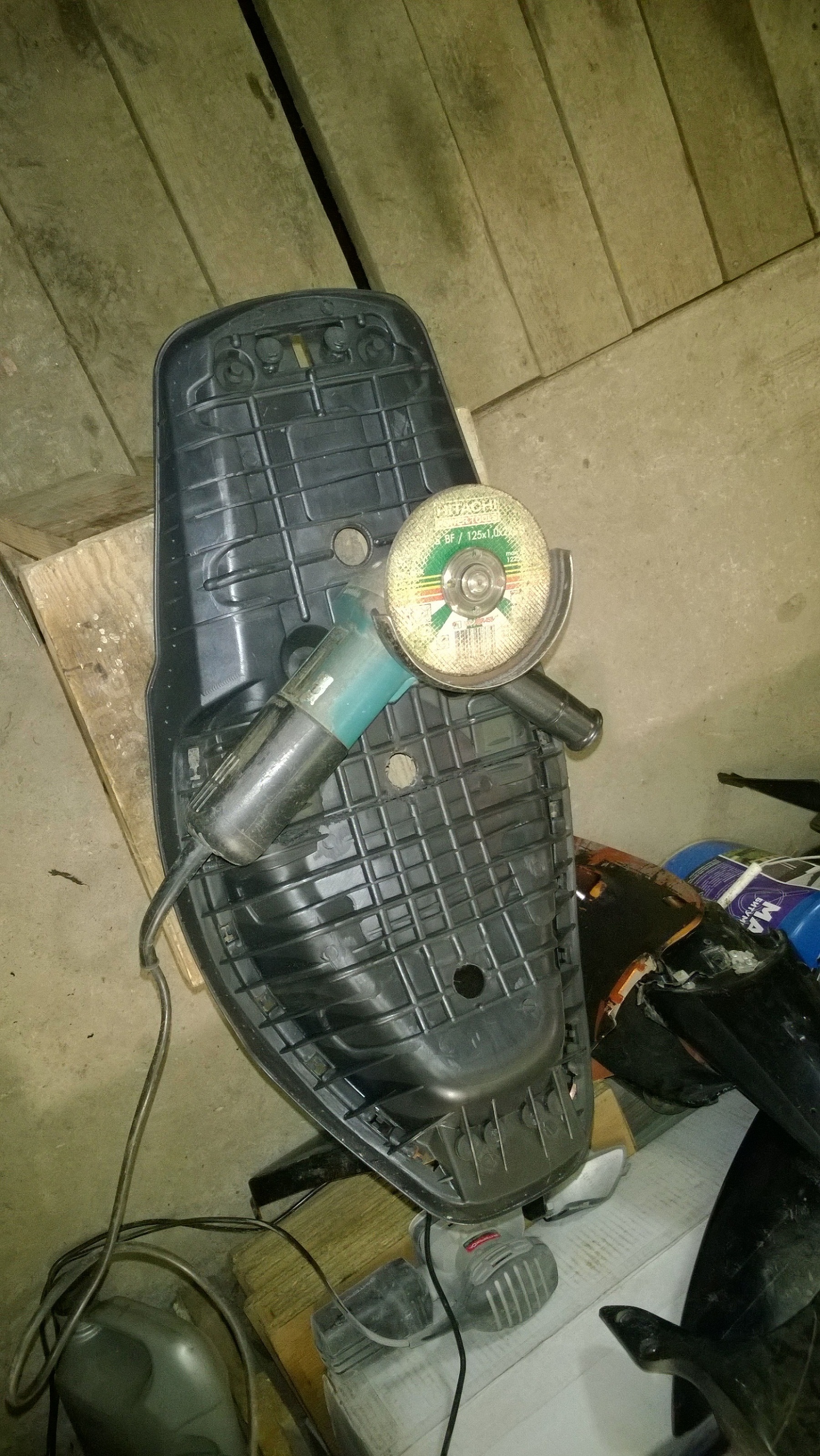

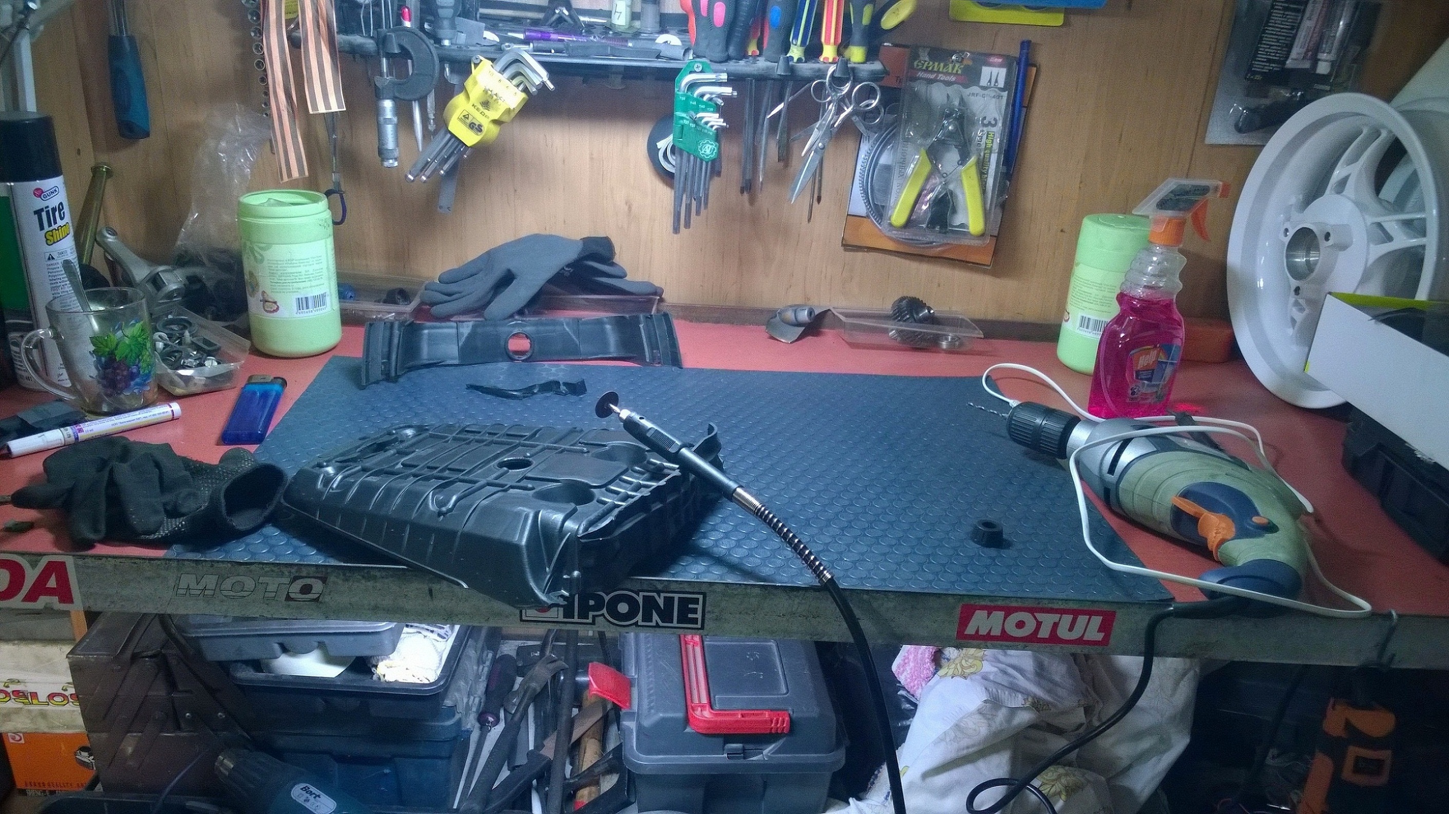

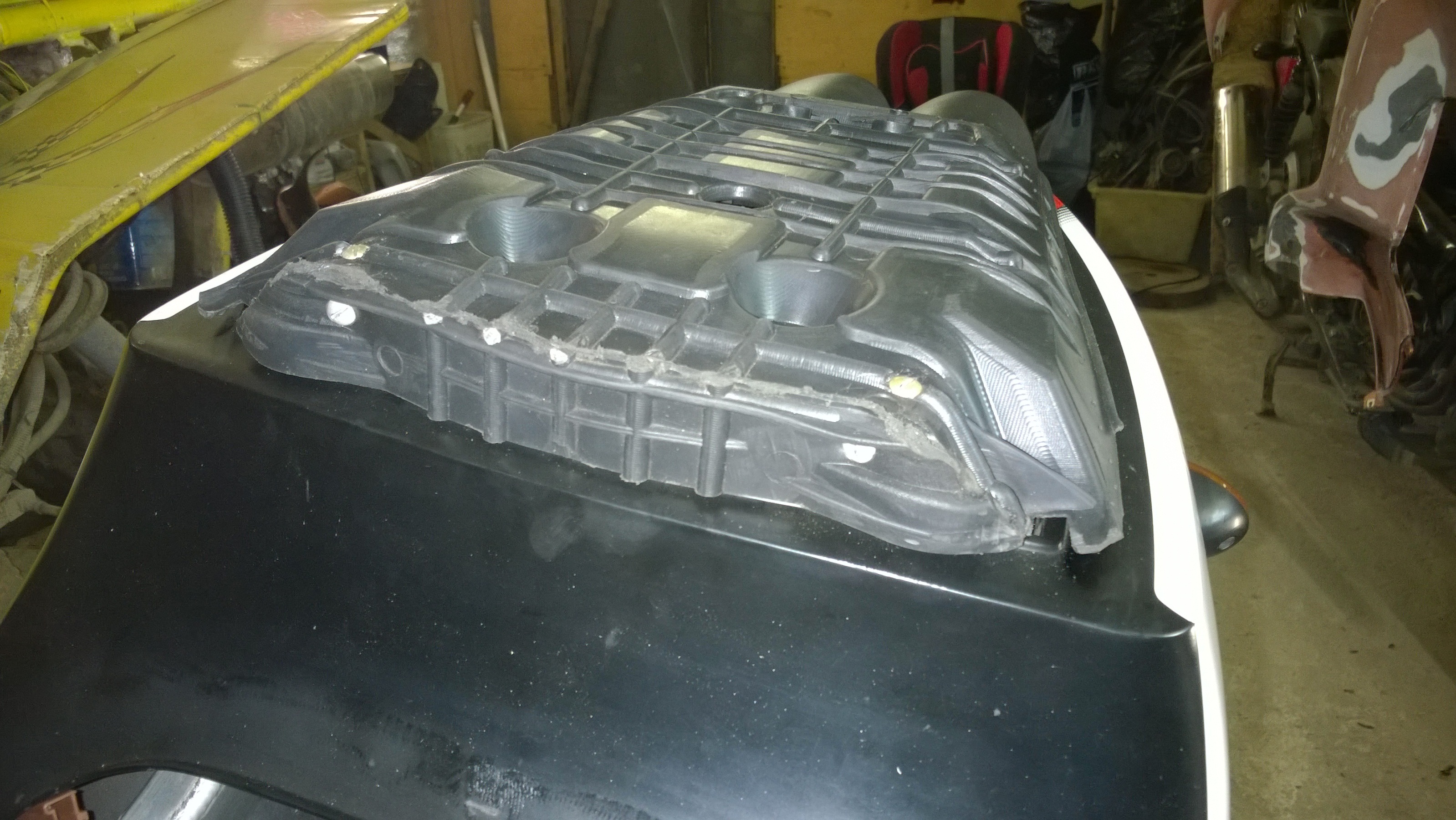

евгенДата: Вторник, 01.07.2014, 08:13 | Сообщение # 29
Город: область
Мотоцикл: Aprilia RSV Mille
Сообщений: 51
тоже замучился искать,в итоге начал колхозить сам cool
крайних фоток нету, на деле картина уже куда интересней
