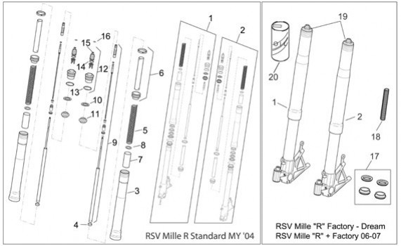

Тебе еще и жидкость в аморты елинзовскую брать надо. В микрофишах это тоже указано (поз. 20):
Есть мнение, что обычная жидкость с сальниками и резинками в их амортах не дружит.

Прикрепления: 7042655.png (128.1 Kb)

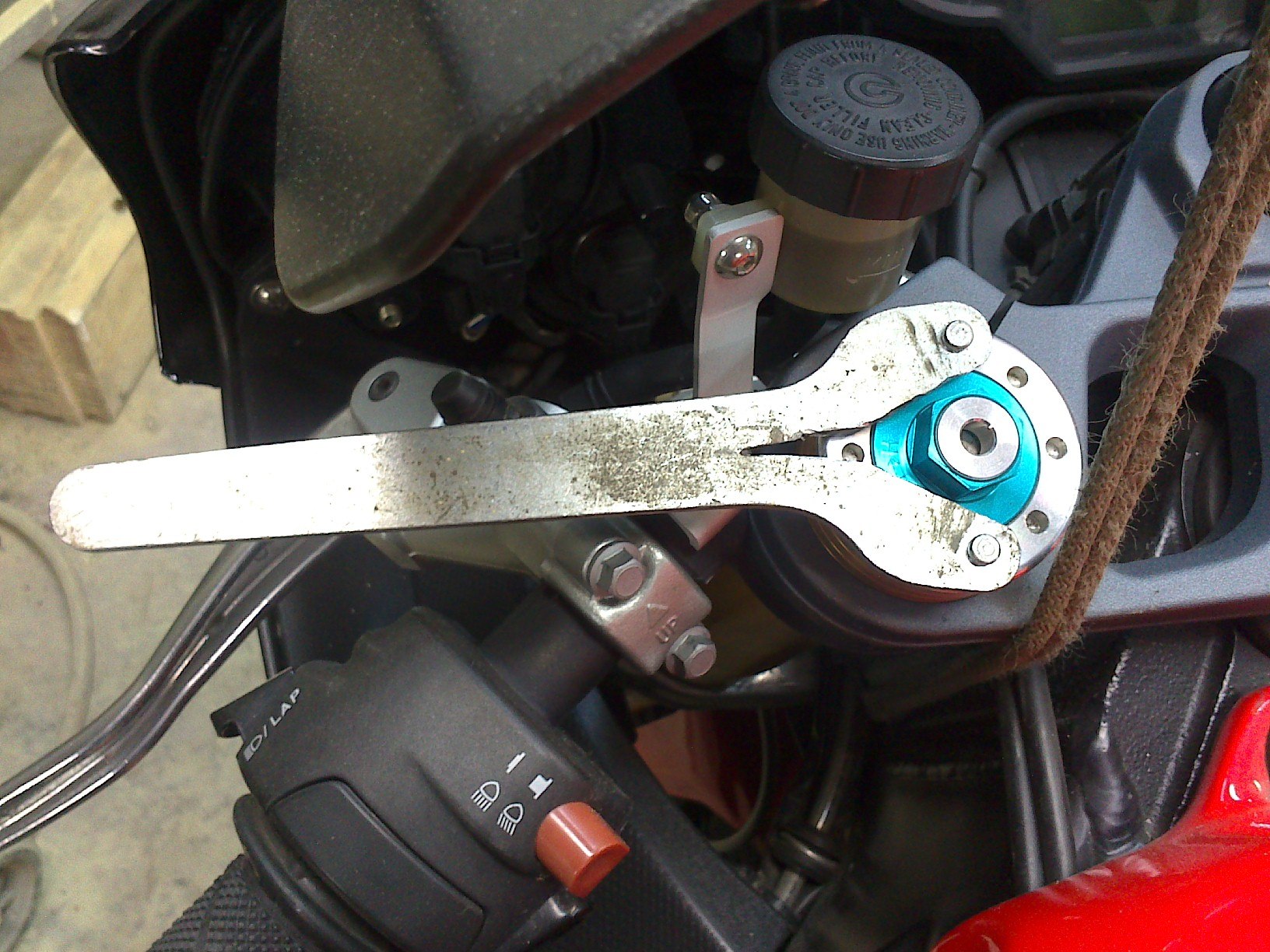

Итак, сальники заменены. Ключ для хитрых верхних пробок с дырками, из-за которого я так парился, был сделан минут за 10 из обыкновенного ключа от болгарки. Пропилен вдоль, зажат в тиски и раздвинут на нужное расстояние парой ударов через обрезок трубы. ВСЁ! Дёшево и сердито.
Собсно замена никаких особых проблем не вызвала. Чтоб открутить верхнюю гайку со штока, надо полностью убрать прелоад пружины, иначе до контргайки не добраться. Вилка разбирается пополам, сальники остаются в трубе. Родные были однокромочные, я поставил двухкромочные, которые Ari109 (43x55x9.5/10.5). Удобно, что не надо париться с оправками как на Шове - поставил сальники, потом вставил перо. При заливке масла вышел трабл. В мануале указан объём 500 мл в перо. Ну я и взял литр 5W. Залил. До указанного уровня в 85 мм знатно не хватило. Пришлось доливать грамм по 30 хондовского 10W. Итого получается в каждом пере около 530 мл, имейте ввиду кто будет менять.
Теперь о плохом. Почему так аццки потекли сальники при таком смешном пробеге? Масло слилось чистое, чуть мутноватое... НО!! Сколько в перьях было грязи, это ппц!! Причём не просто осадок как всегда, а реальные ошмётки неизвестного происхождения. Я заманался их вымывать-выдувать из всех углов. Ускорила эта грязь гибель сальников или нет - хз. Они, кстати,
именуются очень красноречиво - NOK, что есть сокращённо Not Okay biggrin
Так или иначе, я рассчитываю на гораздо больший чем 10 т.км пробег до следующей замены.
И ещё. Слайдеры в этой вилке похоже не меняются, при износе попадос на новые стаканы.. если и они в запчасти вообще поставляются. Или на вилку в сборе. Вообщем Шова с её ремонтопригодностью однозначно предпочтительней.
Прикрепления: 0742746.jpg (403.2 Kb)
