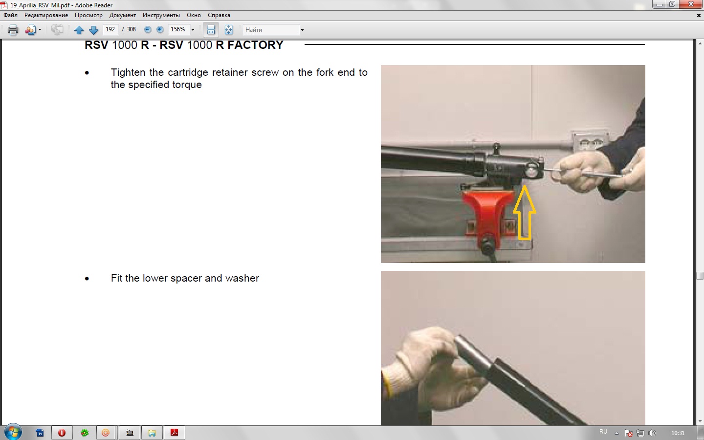

В процессе переборки вилки моей RSV1000R возникла проблема уже на стадии сборки.
Все разбирал по мануалу, как там показано. Так же и собирал. Но получилась одна бяка, которая меня тормозит и из-за неё не могу закончить мотик.
А именно - я не могу затянуть болт, который фиксирует направляюшую снизу стакана. Вот на фото показал стрелкой .
Срочно прям очень нужна информация, как ее затянуть и как мне быть, так как осталось затянуть, залить масло и вперед. Спасибо
Прикрепления: 2687279.jpg (161.0 Kb)
Сообщение отредактировал BatheaD - Вторник, 02.07.2013, 10:39
Leks444Дата: Вторник, 02.07.2013, 18:55 | Сообщение # 9
Город: Сочи
Мотоцикл: APRILIA RSV 1000R
Сообщений: 38
Наколько мне известно, внутри стакана должна быть гайка. Фиксируют её ключом на длинном воротке или по-колхозному - деревянным черенком от какой нить швабры.
Ещё вариант - шуруповёрт на большой скорости должен затянуть сей болт. Но всё это при наличии гайки внутри.
BatheaDДата: Вторник, 02.07.2013, 23:02 | Сообщение # 10
Город: Пятигорск
Мотоцикл: Aprilia RSV 1000 R
Сообщений: 256
Затягивается, короче, эта гайка только когда полностью сухая вся система вилки. И саму затяжку сделали пневмопистолетом - аккуратненько затянули. Собрал сегодня мотик, осталось только залить новую охлаждающую жидкость в систему.
