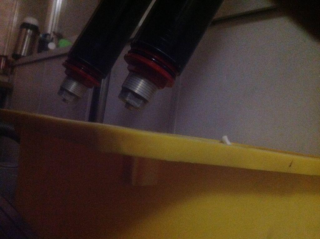

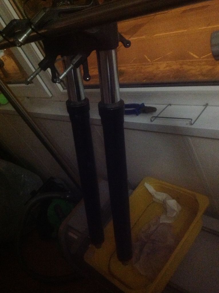

Раскрутил вилку Showa от RSV Mille 1000R 2004г (у которой еще тормоза радиальные, крутые по маленькой колодочке на каждый поршень), слил масло в пластиковый стакан. Помню было то ли три с половиной, то ли четыре стакана.
В итоге, вот в чем вопрос - сколько и какого масло лить в перья?
По мануалам нашел только, что в олинс 5w лить надо, но сколько лить - не нашел.
Так вот, что лить - 2,5W, 5W, 7,5W, 10W? (марку не советуйте, скажите вязкость и объем в мл)

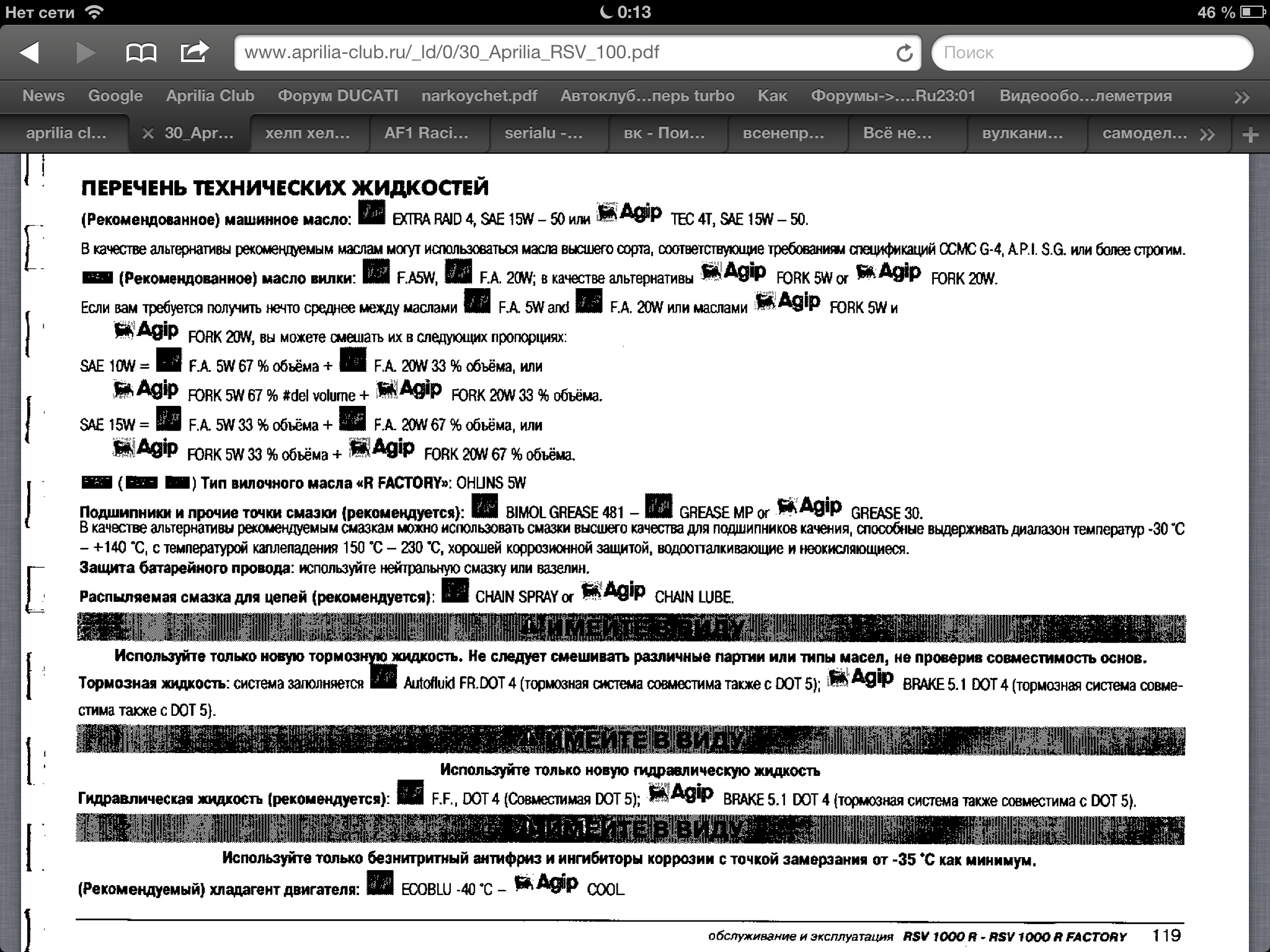

MilleДата: Среда, 27.05.2015, 00:08 | Сообщение # 2
Город: Msk
Мотоцикл: rsv 1000r, rsv4
Сообщений: 16
Покопавшись в мануале, я понял, что там пару вариантов - или 5W, или 20W. Но как это разброс большой мол если хотите 15 - то смешайте 5w столько-то с 20w столько-то, но сколько мл - не написано.

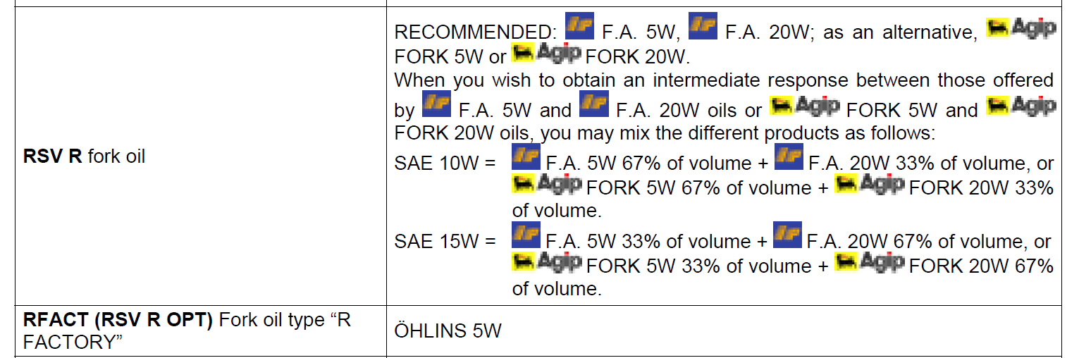

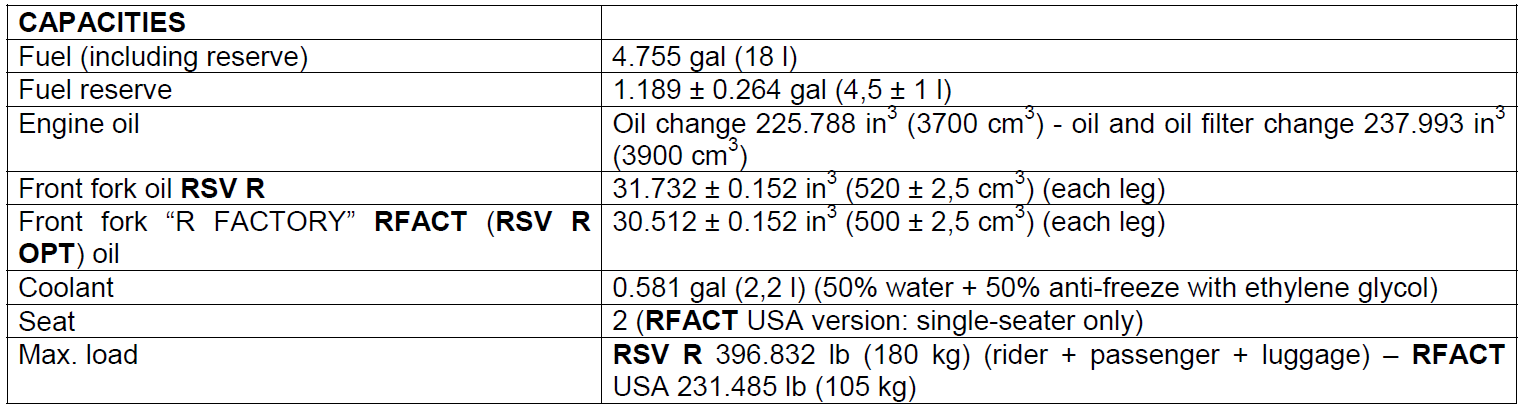

zviadiДата: Среда, 27.05.2015, 08:25 | Сообщение # 3
Сообщений: 6614
Ты не тот мануал смотришь - надо смотреть сервисный, стр. 5-52.
Прикрепления: 3091008.jpg (136.8 Kb) · 3264980.png (56.1 Kb) · 4000674.png (92.4 Kb)
bormancbrДата: Среда, 27.05.2015, 09:27 | Сообщение # 4
Лей десяточку (10W), шова её любит))

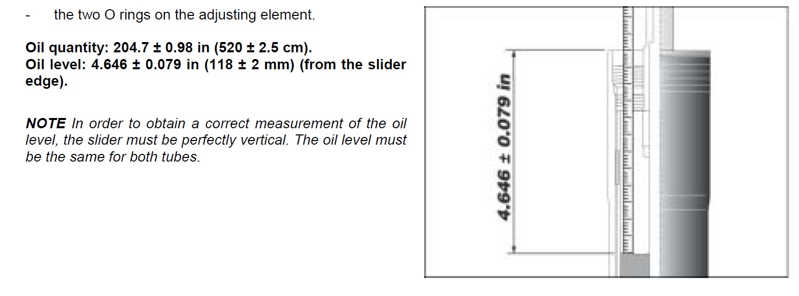

pilotsДата: Вторник, 20.02.2018, 17:02 | Сообщение # 6
Город: Нижний Новгород
Мотоцикл: Aprilia RSV 1000 R 04
Что лить 10W, я понял.
А какое количество миллилитров лить в одно перо - так и не понял.
zviadiДата: Вторник, 20.02.2018, 20:16 | Сообщение # 7
Сообщений: 6614
В мануале рекомендуемое 5W написано. При чем здесь 10W?
Я вообще не понимаю приколов с изменением вязкости вилочного масла. Крутилок подвески не хватает? 5W - дефицит?
Объясните мне хоть кто-нить физический смысл сего действа, а то так и умру в неведении.
Сантиметры кубические и есть миллилитры.
Лей по 520 мл в каждое перо, если обычная вилка Шова - не ошибешься.
