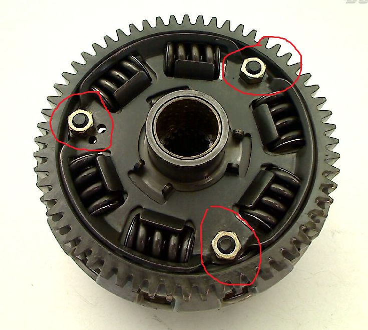

Понятно... А я на упреждение стал действовать - нашел бэушную корзину в сборе от другого мотоцикла.
Сняли мою старую корзину - а там люфт пружин гасителя крутильных колебаний чуть ли не 5 мм, и сами пружины почти вывалились из своих гнезд.
Скорее всего причина грохота именно в них.

Дело было так - у купленной мной корзины в сборе тоже был небольшой люфт этих самых пружин, но сильно меньше, чем у моей старой корзины. У новой корзины отвинтили три болта, что крепят пластину, в которой установлены эти пружины, к обратной стороне корзины и поставили шайбы с торца, чтоб выбрать зазор. Затем болты поставили на зеленый локтайт.
То же самое сделали со старой корзиной. Новую корзину поставили на мотоцикл, старую отремонтированную я оставил про запас. Правда, на ее внутренней пов-ти уже есть выработка от дисков сцепления, так что если что случится, то ставить я ее буду только в крайнем случае.

Только что взял старую корзину в руки, посмотрел внимательно - там еще по одной маленькой пружине внутри каждой большой стоит, и где-то там внутри шайба эта. Большие пружины имеют на наружной поверхности следы контакта с картером КПП, то же самое было и у новой корзины.
Толщина шайб на старой корзине 5 мм, на новой - 2 мм.
