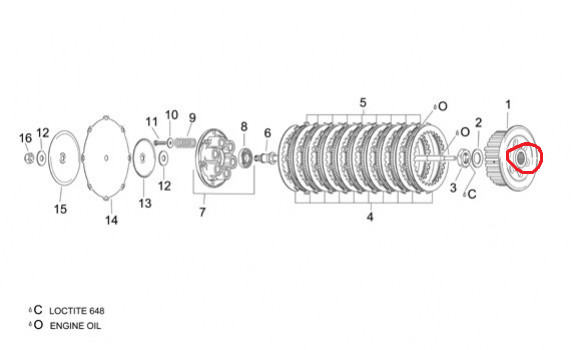

zviadiДата: Воскресенье, 09.08.2015, 08:56 | Сообщение # 4
Сообщений: 6622
Прикрепления: 1222343.png (63.7 Kb)

Игольчатый, значит! Его, интересно, возможно подобрать в подшипниковых конторах или только ориг. заказывать?
zviadiДата: Воскресенье, 09.08.2015, 09:08 | Сообщение # 6
Сообщений: 6622
Возможно, но сложно.
Например, на КТМе он имеет свой партнамбер, на Априльях он идет вместе с корзиной. Тонкий намек на то, что менять его бесполезно - все равно со временем будет люфтить, пока не поменяешь весь узел в сборе.

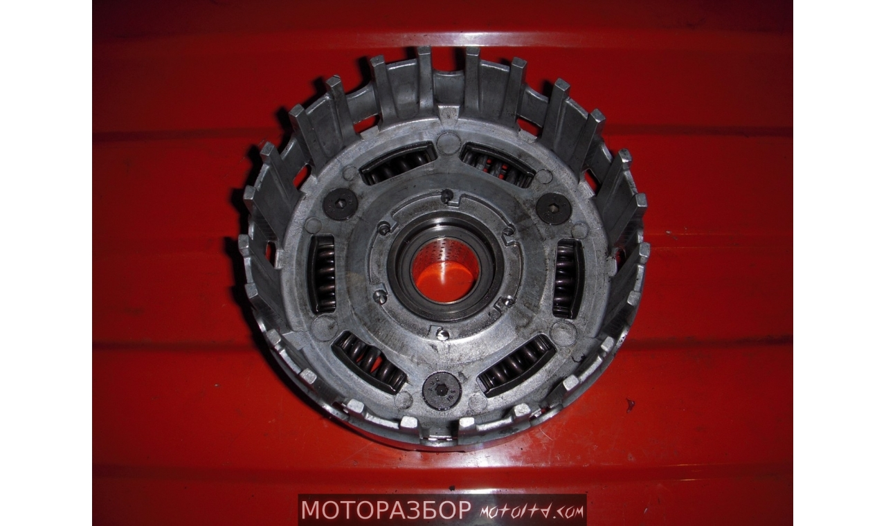

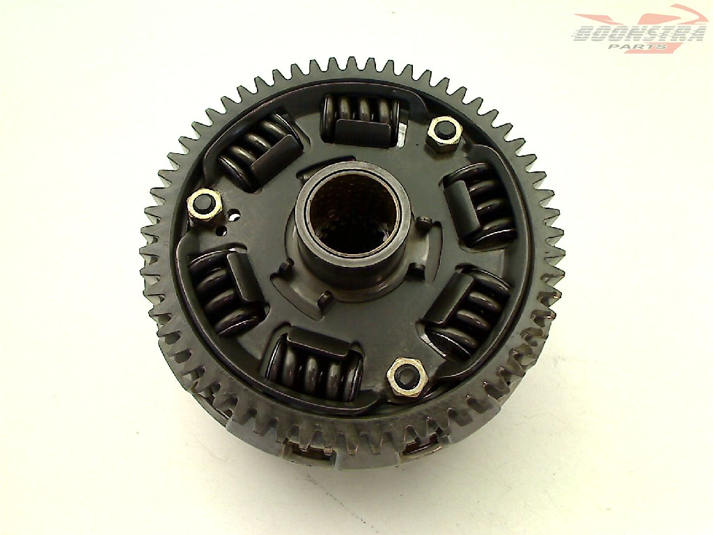

А что там за перфорированная вставка?
http://motoltd.com/1833-ko....0r.html
Это бронзовая втулка что ли, подшипник скольжения?
Прикрепления: 5397854.png (1.12 Mb) · 6873655.jpg (440.9 Kb)
zviadiДата: Воскресенье, 09.08.2015, 09:30 | Сообщение # 8
Сообщений: 6622
Это обойма подшипника.

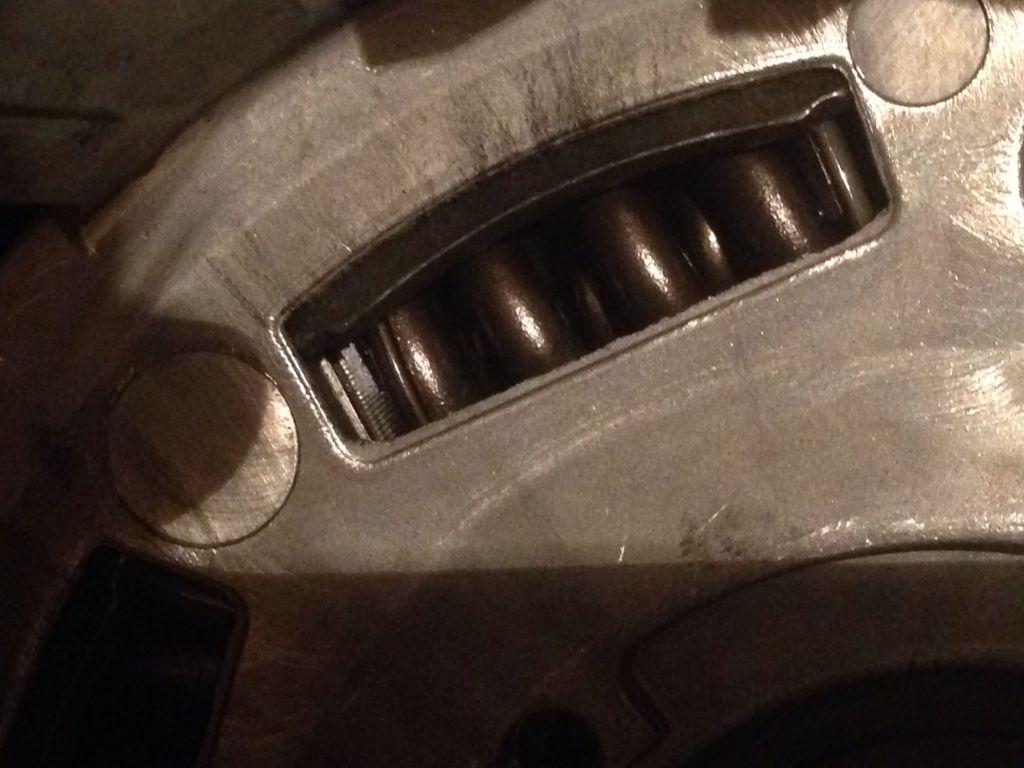

Должен ли быть зазор здесь? Между упором и пружиной 3-4 мм зазор.

Пружина должна стоять жестко, без свободных люфтов.

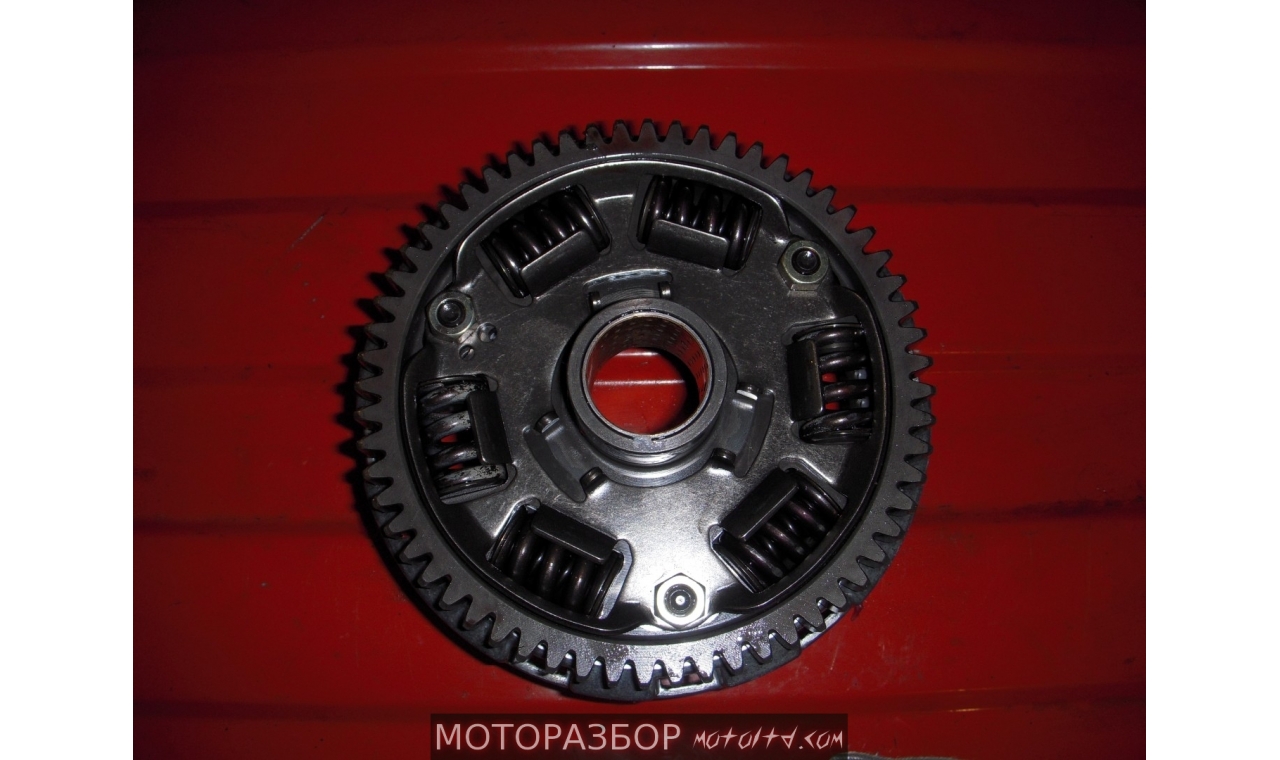

Что-то я так и не понял... Подшипник греметь какой может при отжатом сцеплении на 1200-1500 оборотах? Если выше обороты, то нормально всё ! Когда разбирал сцепление, снял крышку, в ней подшипник 16004 в полном порядке, без люфта, дальше диски сцепления и фрикционные - тоже в норме. Барабан снял, который на шлицах сидит, наружная муфта не снялась( Я подумал, что надо всю крышку картера правую снимать, не стал) В этой муфте шесть пружин по кругу, если влево-вправо пошевелить то ход есть, пружины ходят туда сюда примерно на 4 мм. Вопрос ... Подшипник на этой наружной муфте может греметь? Или его там нет? Просто втулка? На фото схеме в мануале нет подшипника. Муфта на валу сидит без люфта. Или из за пружинок в муфта может греметь? Эти пружинки меняются или надо в сборе покупать или подложить чего нибудь? Или вообще может что-то другое гремит, а не сцепление?
Вот тут фото корзины с обратной стороны. Нет подшипника, только втулка латунная с перфорацией.
Добавлено (12.08.2015, 20:14)
Сегодня катал на мотике, на ходу всё впорядке, как подъеду к светофору - на холостых брякание, как на дукатти монстр например! Или как на Кавасаки у меня так же было.
