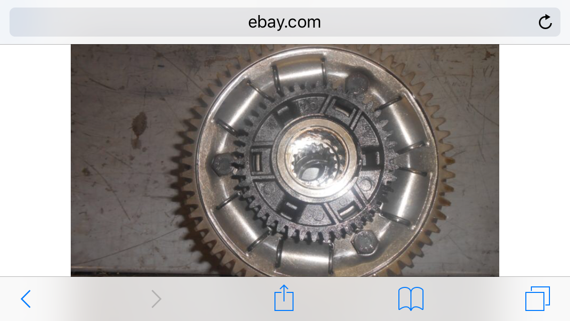

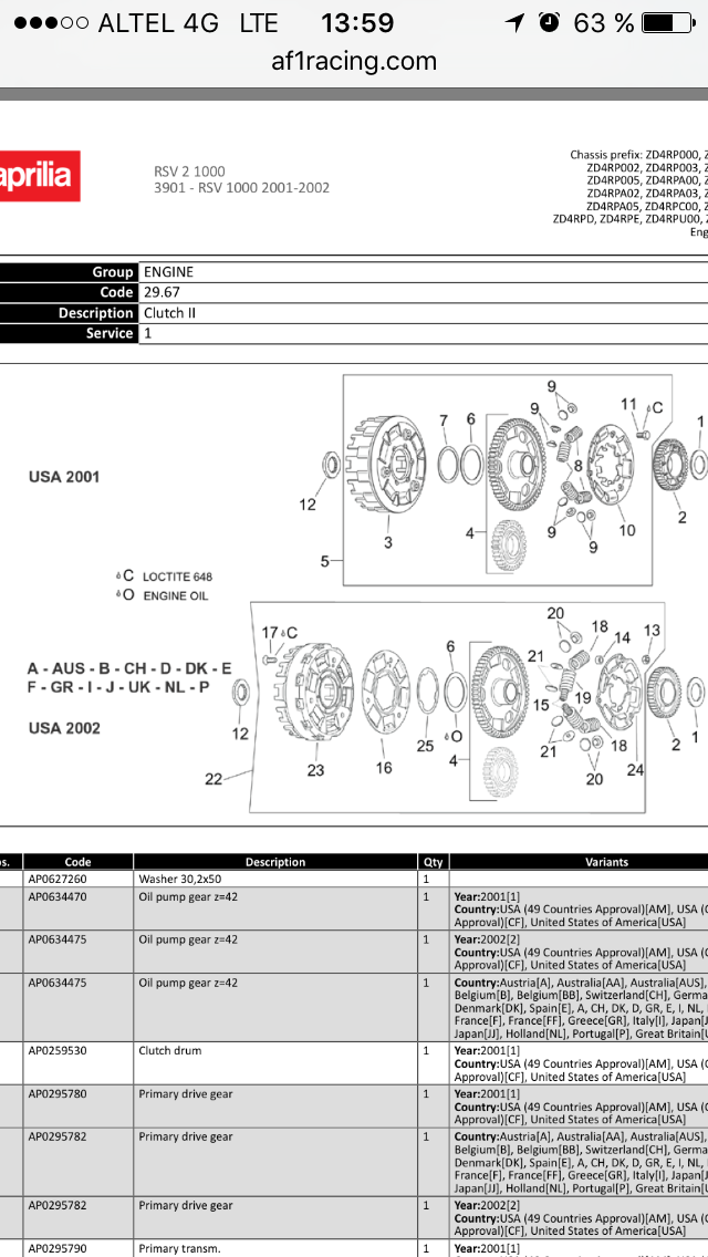

На первом фото корзина, которая ставилась для рынка США до 2002 года, на ебэе таких много, стоят дёшево. По второму фото можно увидеть факт того, что корзины разные ставились. У корзины 2005-08 года, детали под номером 16, 4 и 24 имеют отличный от корзины 2002-03 года номер, все остальное идентично.
ХЗ что делать %)
Добавлено (31.03.2016, 22:04)
Нашел в Киеве корзину с первой генерации, терзают сомнения, почему-то же стали ставить другую корзину, есть ли у нее какая то болячка? Владельцы первых генераций - отзовитесь wacko
