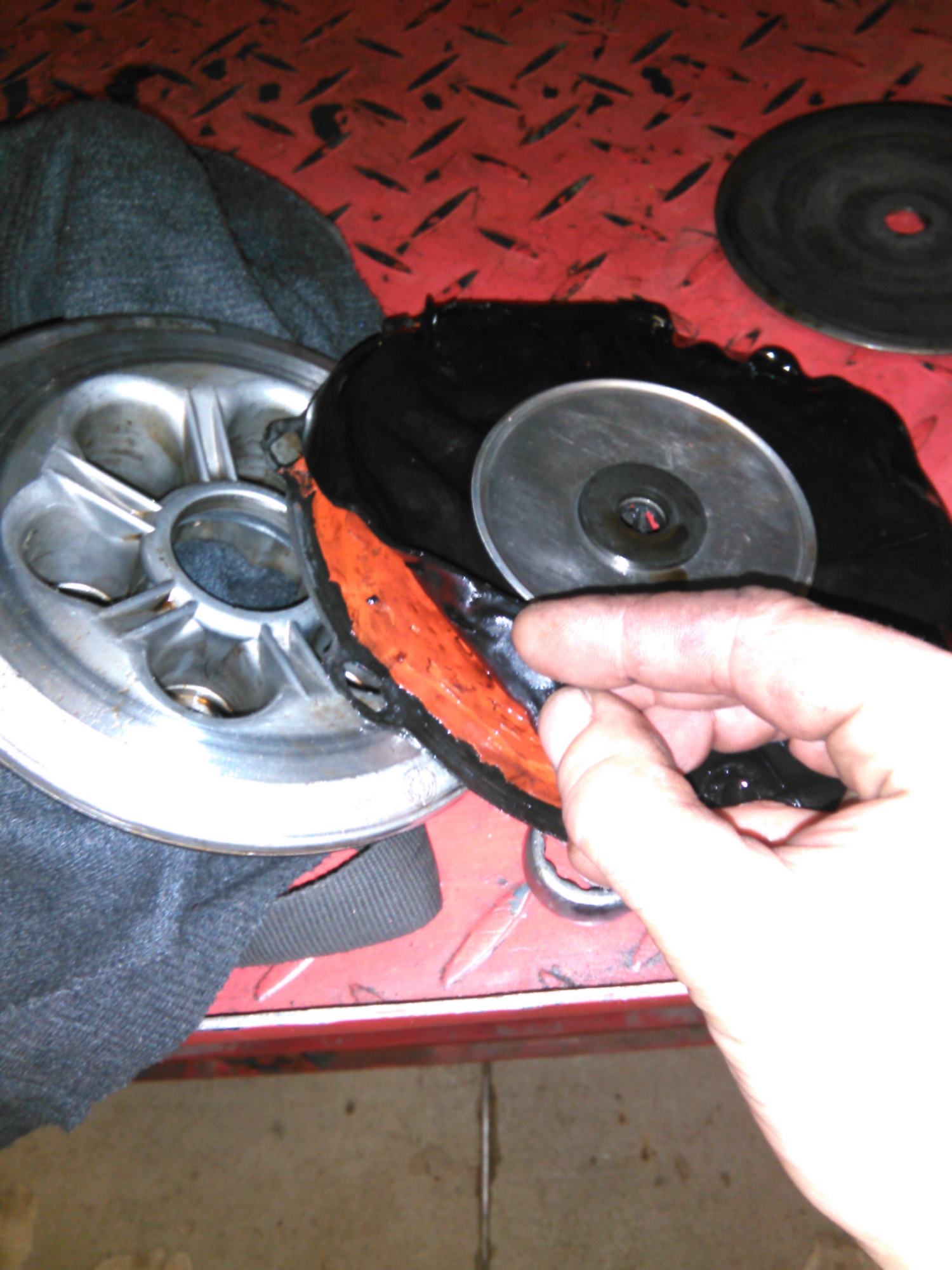

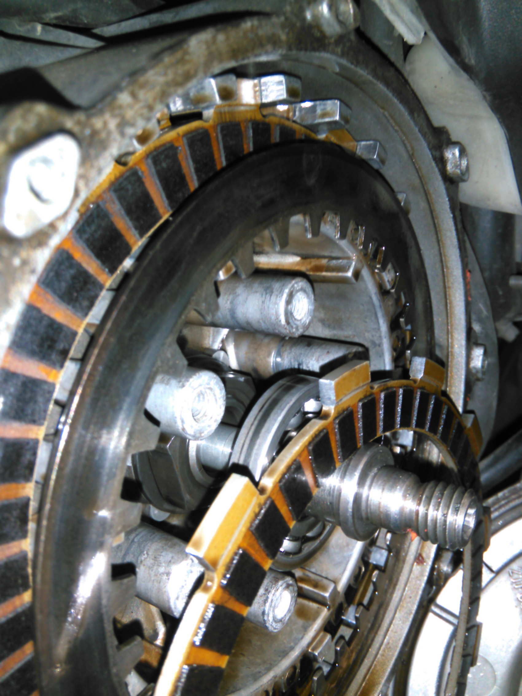

Открылся 2015 сезон и мой "БааблоS" (Aprilia Tuono) стал литрами жрать масло. Подумал на маслосъёмные колпачки и кольца. Заливал масло, как в двухтактник, и ждал окончания сезона, чтобы поставить на ремонт. К концу августа, на третьем кольце полностью перестает работать сцепление. Кое-как (спасибо братьям-единомышленникам!) доезжаю до работы, снимаю крышку сцепления (масло не сливается) и вижу "убитый" подшипник выжимного штока и порванную манжету вакуумного усилителя сцепления:
после "страшного и ночного" колхоза)))
Cто тысяч пробег. Потому, что я маленький и мотик не напрягается (мнение мото-сотрудников)))

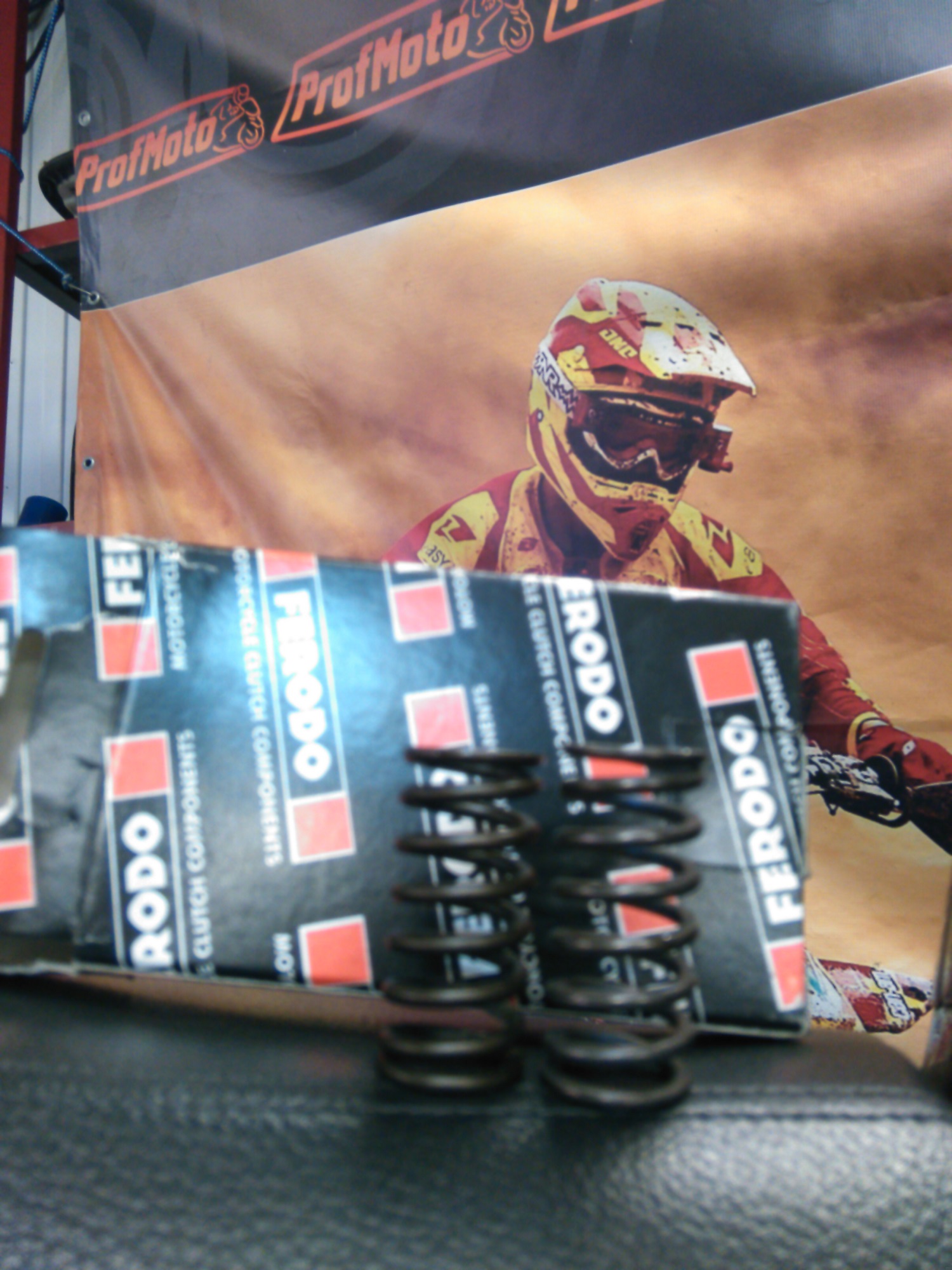

После колхоза и замены подшипника (160 руб.) начались пробуксовки на верхних оборотах. И эта проблема для нас не проблема:
С левой стороны - старая пружина. Пружины FERODO, 620 руб. Звоните, кому надо.
Еду домой под дождиком и радуюсь) сцепление работает ОТЛИЧНО)))

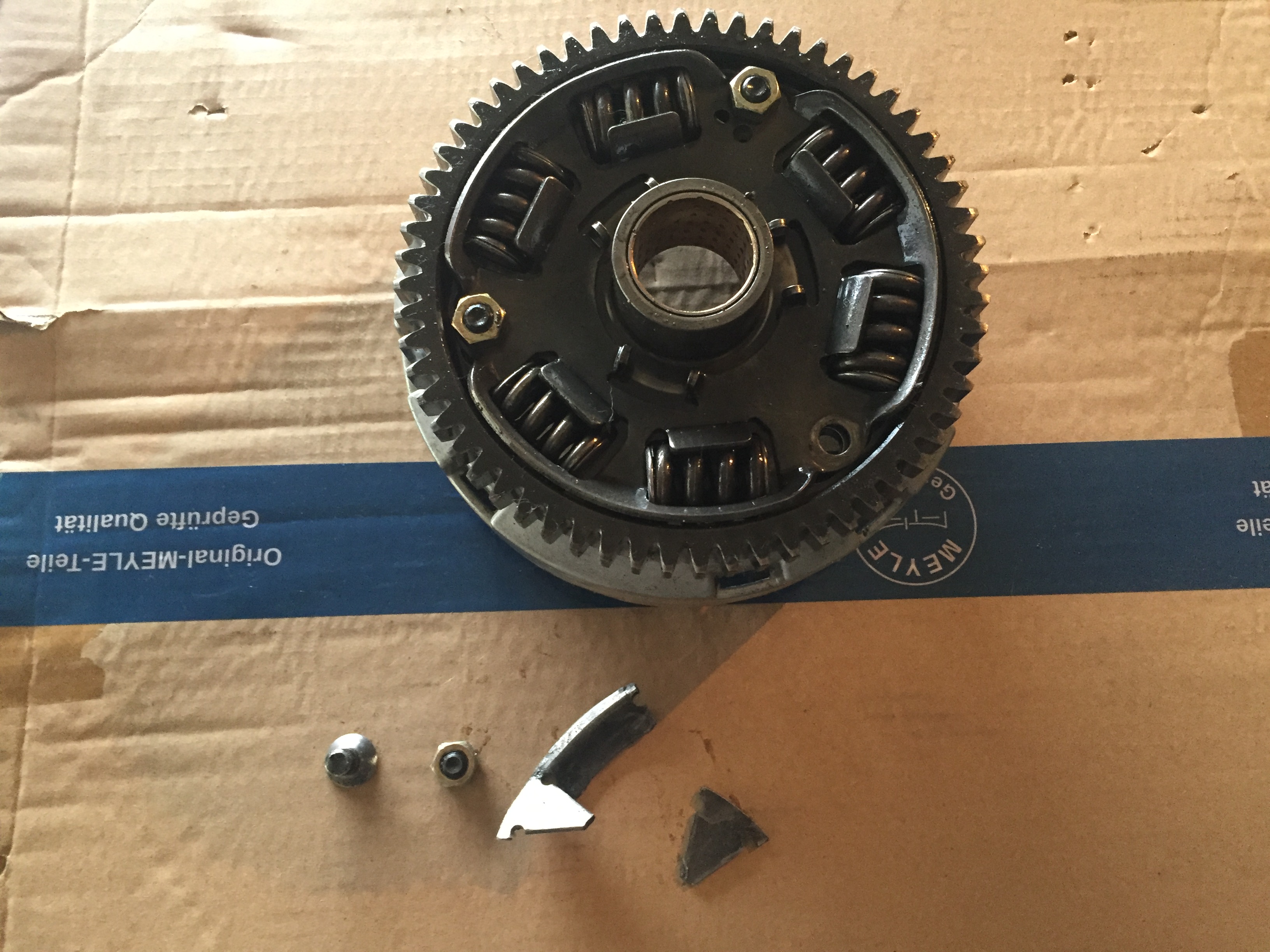

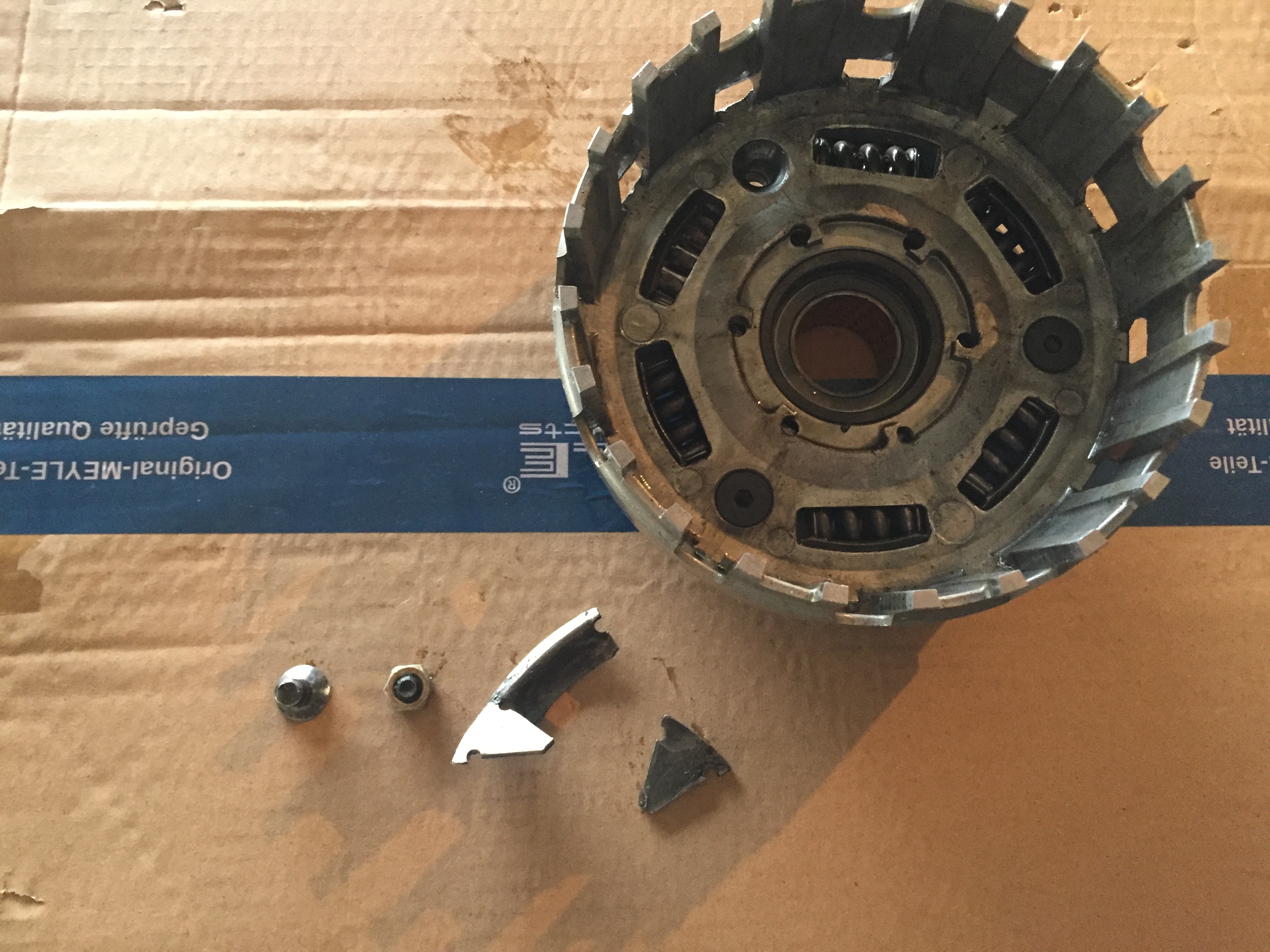

Любопытство иногда вещь хорошая: решил-таки разобрать сцепу, есть повод попить виски angry
Прикрепления: 6717145.jpg (1.33 Mb) · 8861381.jpg (1.39 Mb)
zviadiДата: Понедельник, 28.03.2016, 12:59 | Сообщение # 13
А от чего обломок-то?
Хороших новости две.
Во-первых, ты нашел причину и предотвратил возможное ДТП со своим участием.
Во-вторых, ты в 250-300$ уложишься за комплект бэушной корзины и дисков. Что совсем не 1100 евро за одну лишь корзину без доставки. Зато теперь у тебя будет хорошая корзина и проблемы со сцеплением будут закрыты надолго.

Это обломки от платы, которая держит пружины. Которые, кстати, на первый взгляд не особо просевшие. Произведу замеры на днях пружин и дисков, диски с виду тоже очень в неплохом состоянии. Zviadi, я так понимаю, у тебя две корзины имелось, не продаётся случаем? Пока поиски не дали результата, где бу можно приобрести? wacko
