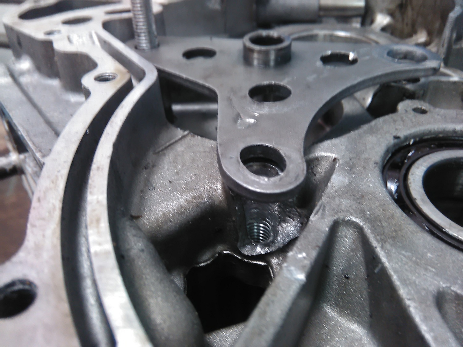

МотоСержДата: Четверг, 17.12.2015, 20:08 | Сообщение # 1

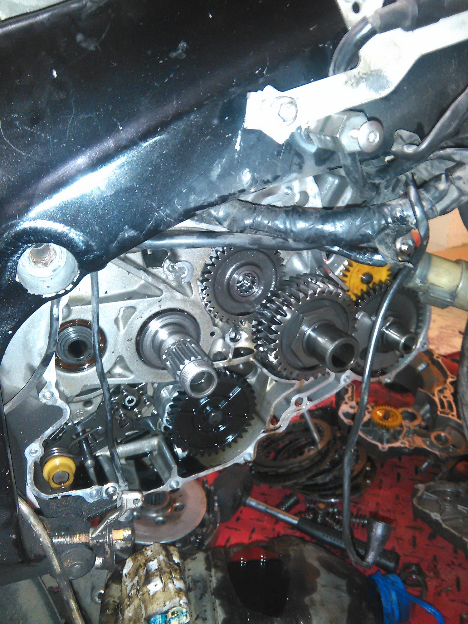

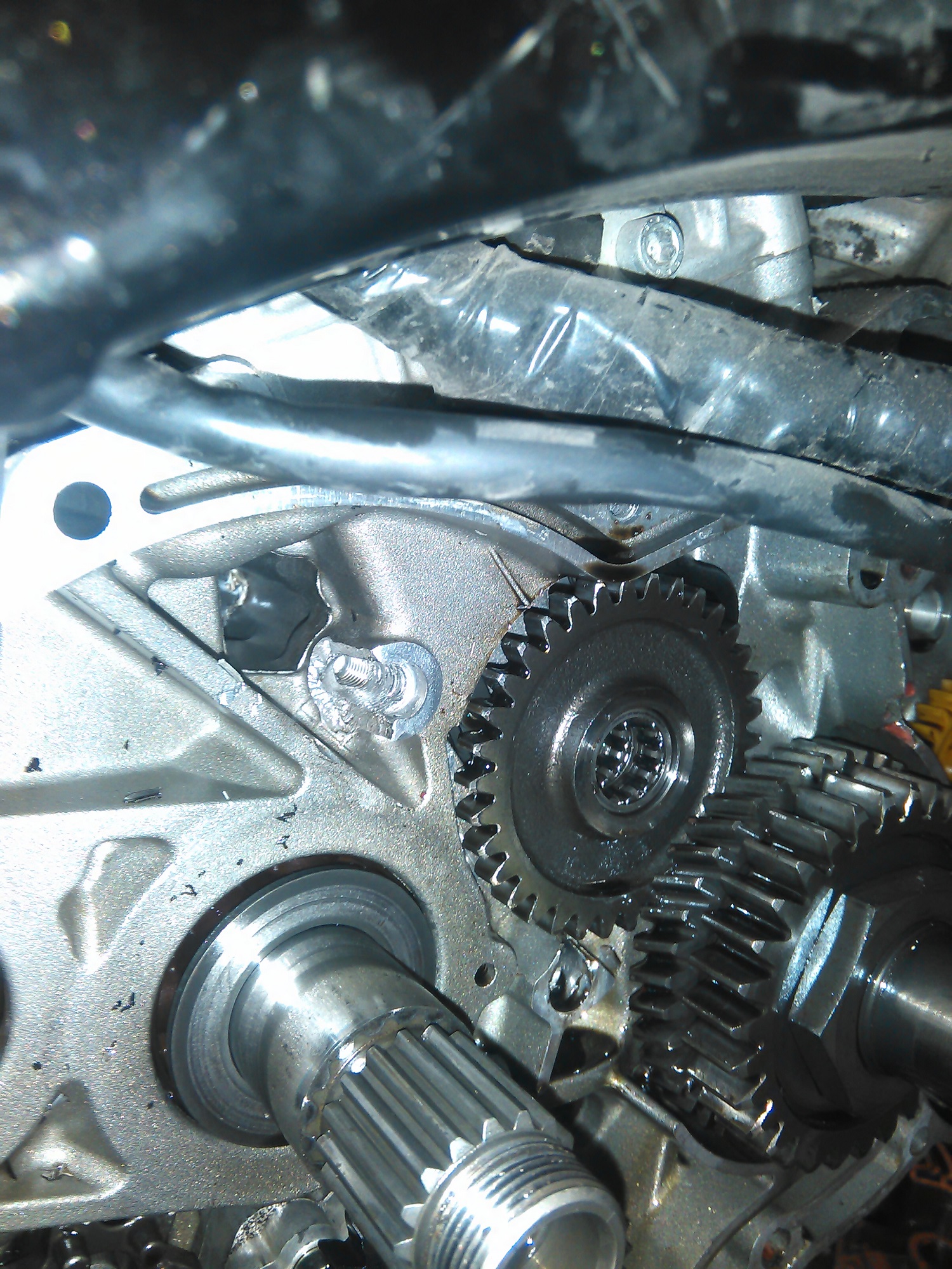

через 120 тыс. жестокого пробега появился не криминальный стук
потом, в течении 20 мин, стук усилился и один котел перестал работать
блок аргоном заварю, а крепеж шестерни (с тремя болтами) очень нужен.
Если кто движок по З\Ч продает, буду рад приобрести и меняйте болты по мере их усталости )
Прикрепления: 2657048.jpg (1016.8 Kb) · 4003475.jpg (950.5 Kb) · 6138828.jpg (829.5 Kb)

Чё за шестерня-то? Не вкурю - чего привод?
А по делу - движки в основном в сборе продают, дербана не встречал. Буду иметь ввиду...

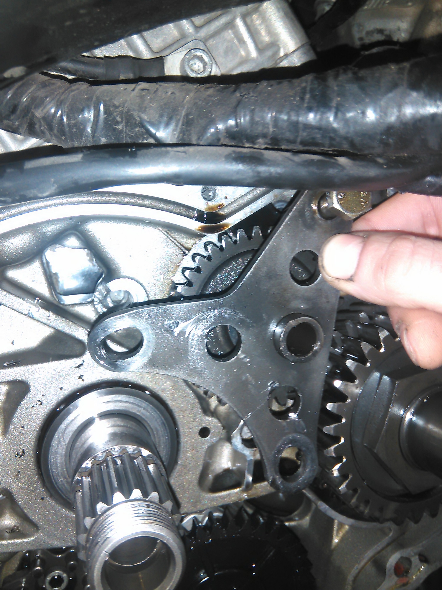

МотоСержДата: Пятница, 18.12.2015, 11:46 | Сообщение # 5
120 тыс. км - это по Москве за большой срок.
Это цепной привод распредвалов второго цилиндра. На нем ось (с другой стороны), то есть деталь в двух плоскостях. Внешнюю пластину и погнуло. Деталь, по сути, долгая, болты (десятки) не выдержали третьего срока (два раза перебирал по своей вине и из-за нескромного интереса - а когда он умрет))) Может в гараже у кого от ротакса 990 всякая внутрянка завалялась? Не теряю пока надежды. Движок другой, конечно, проще, но интересно же посмотреть - а когда умрет? Клапана не регулировались ни разу, каждый год на разном масле (без промывок))) В этом году промыл соляркой, последняя запчасть от АЗЛК 2141 с помойки и т.д., а он работает ОТЛИЧНО!))) Спишем крепеж шестерни на расходник)))

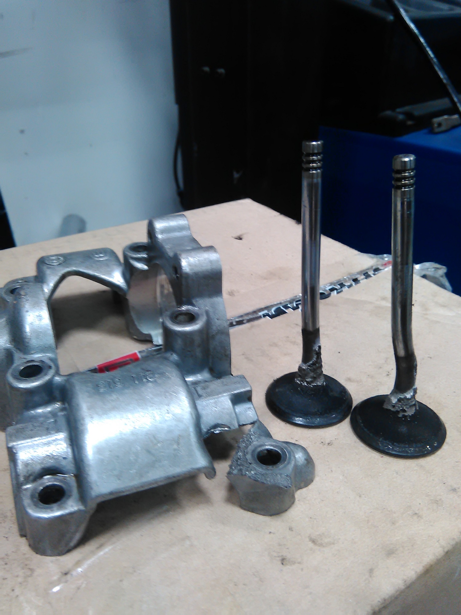

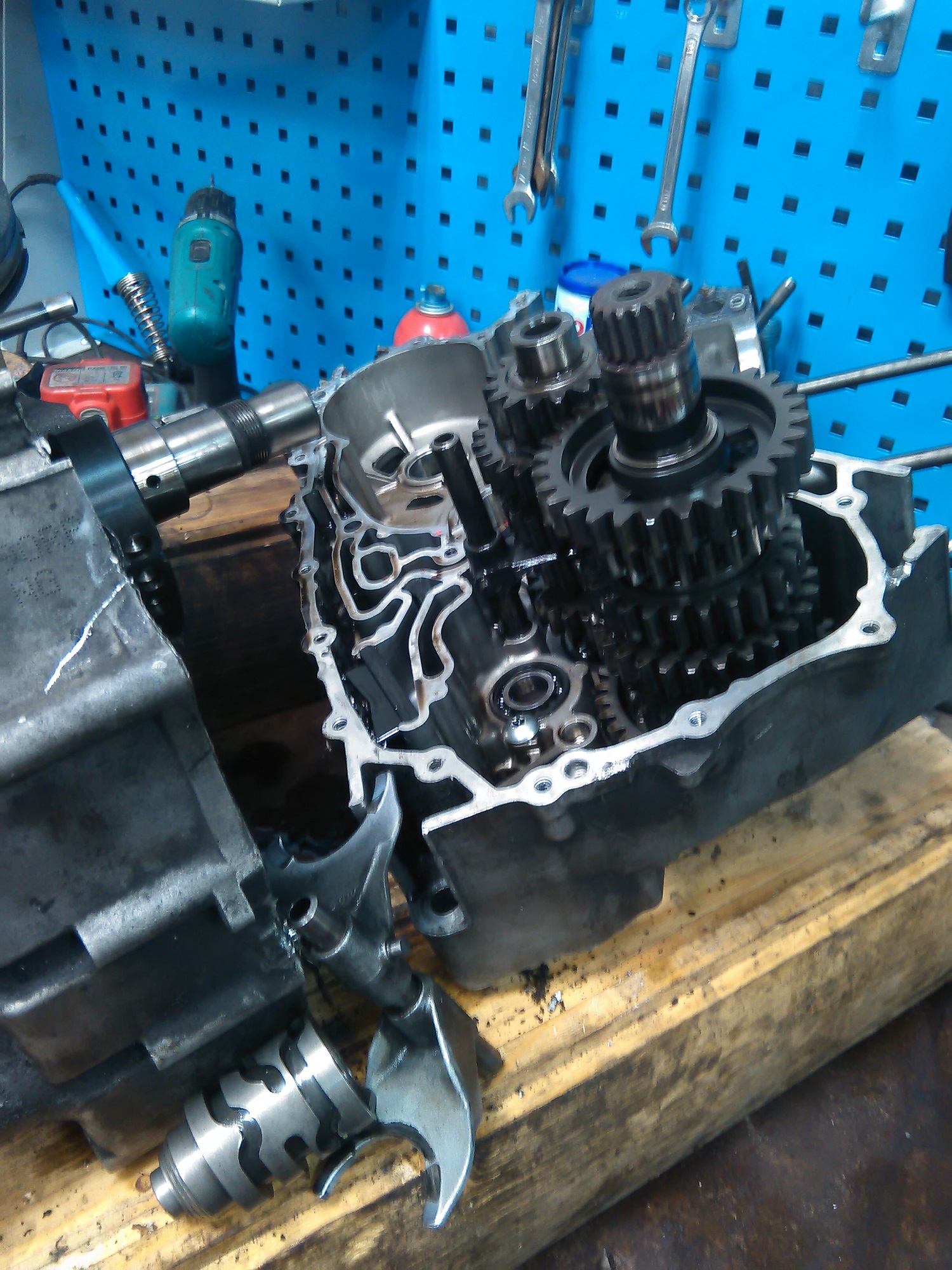

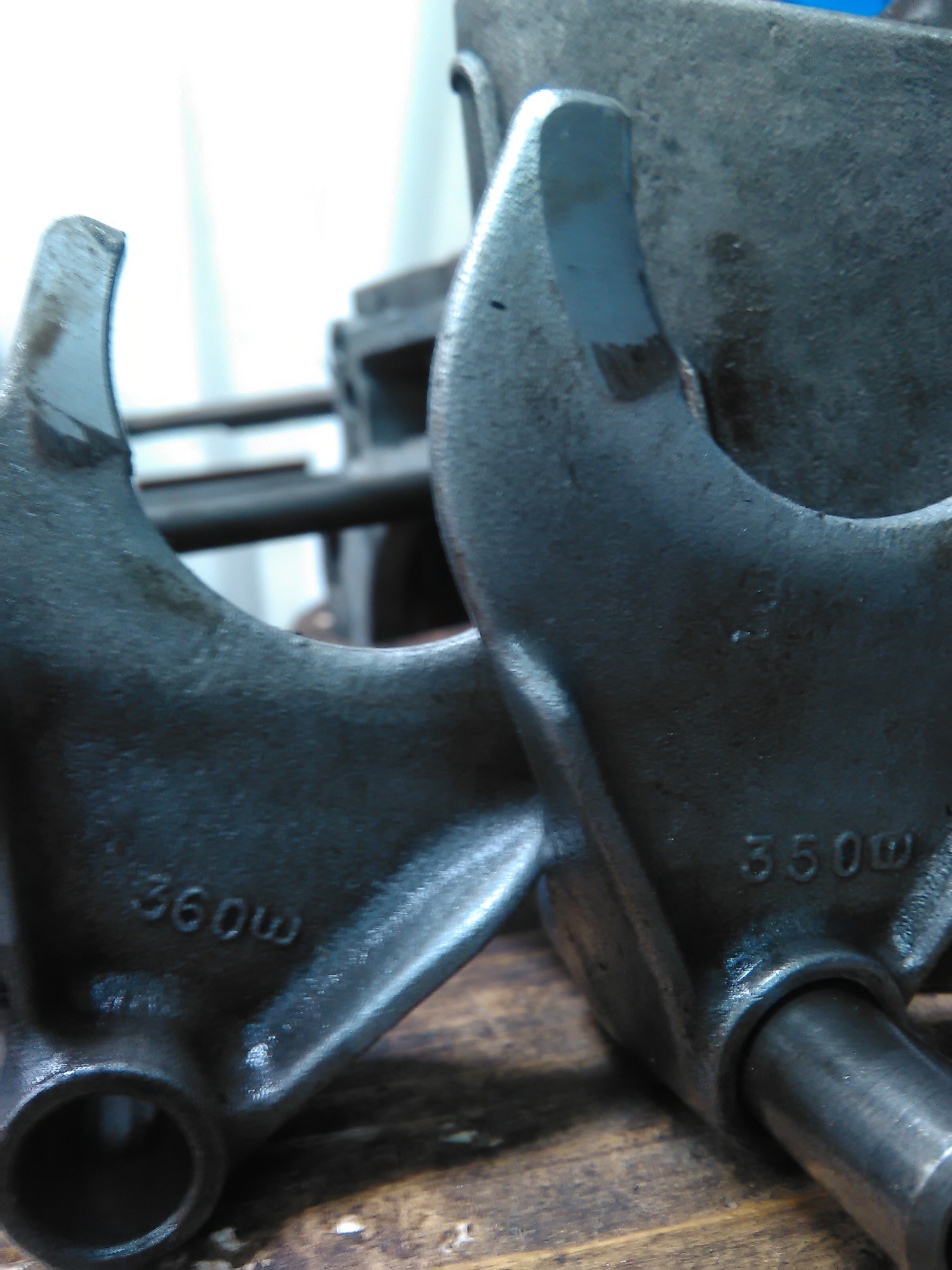

МотоСержДата: Пятница, 19.02.2016, 18:09 | Сообщение # 10
вскрытие прошло успешно)
говорят: "сварка аргоном творит чудеса")))
можно, конечно, третья - пятая, но я уже скучаю по четвертой...
то что слева вилка - я бы поменял, нет ни у кого?
попал на регулировку клапанов))) и на клапана тоже(
Прикрепления: 7667416.jpg (244.7 Kb) · 3817510.jpg (767.4 Kb) · 6404220.jpg (386.6 Kb) · 0958708.jpg (741.4 Kb) · 7481254.jpg (524.6 Kb) · 7218900.jpg (557.2 Kb)
