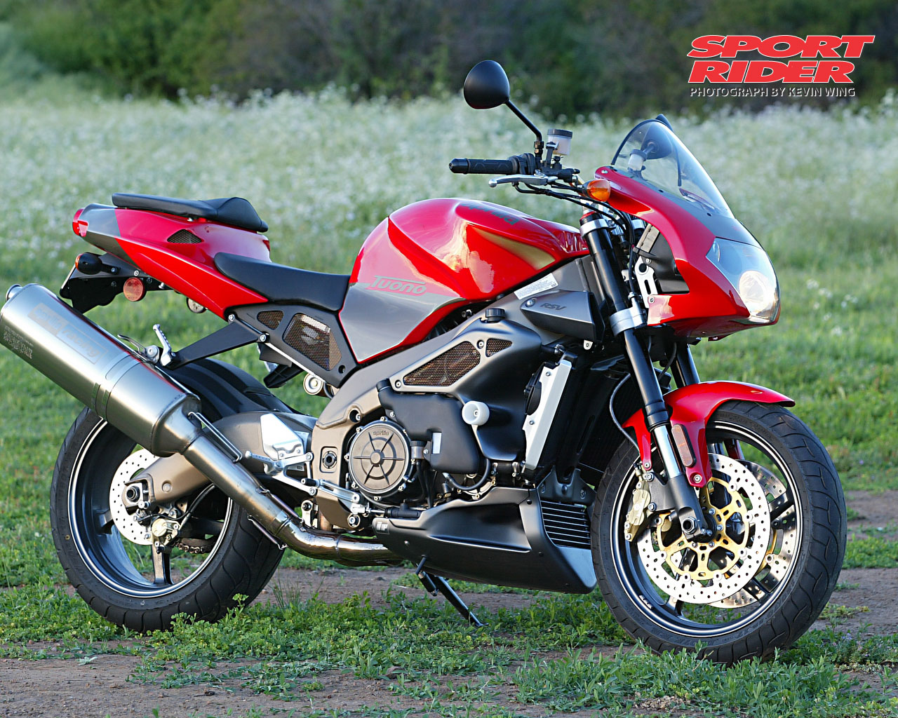

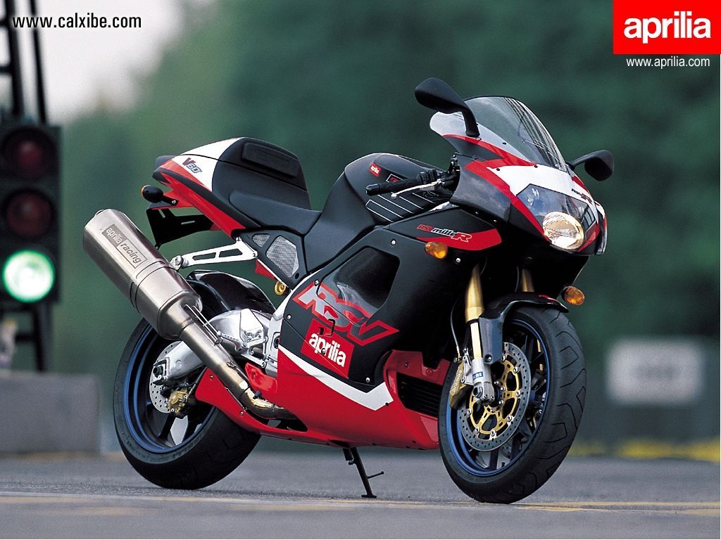

RSV Mille и Tuono первой генерации:

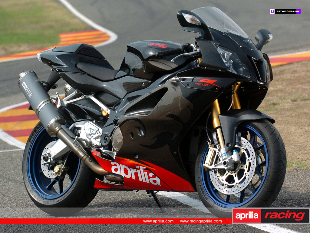

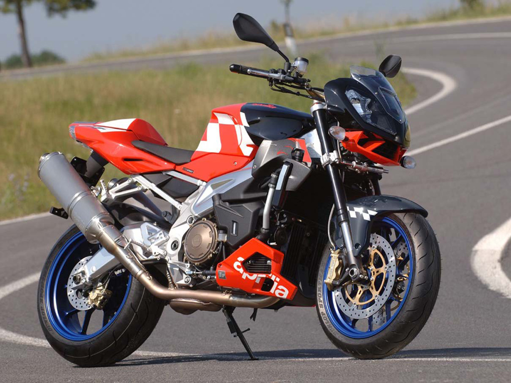

RSV Mille и Tuono второй генерации:
