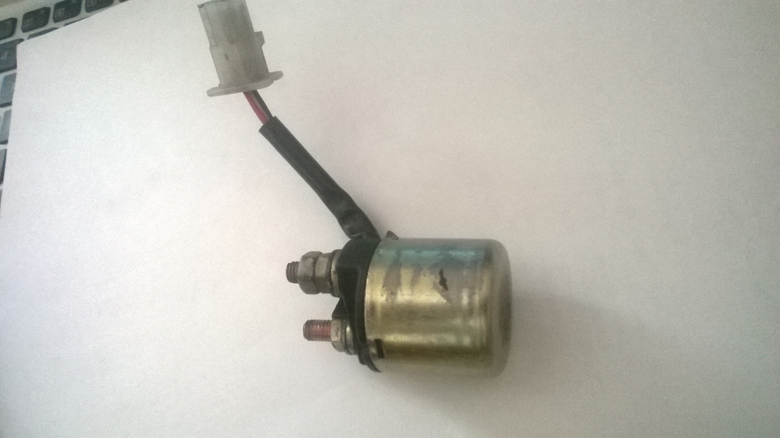

Ребята, помогите - накрылся соленоид стартера, может можно заменить на какой-нить аналог?
Заранее благодарен.

zviadiДата: Пятница, 18.03.2016, 12:57 | Сообщение # 2
Боюсь, придется покупать оригинал.

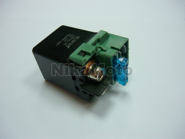

От китайского скутера любого подходит, да и вообще почти любой встанет. Он накрывается, если аккум слабый, или двигатель долго не заводится - горит обмотка. У меня когда сгорел, я купил от скутера, он еще с предохранителем был, в общем - совершенно другой, но мото заводился. Потом заказал с ебей китайский 5,4 доллара по-моему стоил, по форме - как оригинал. Он не ремонтируется - разобрать легко, собрать - черт его знает как.
Я называю его "реле стартера".
Bот такой я ставил:
Прикрепления: 3655474.jpg (106.3 Kb)

A ампераж какой на нем?
