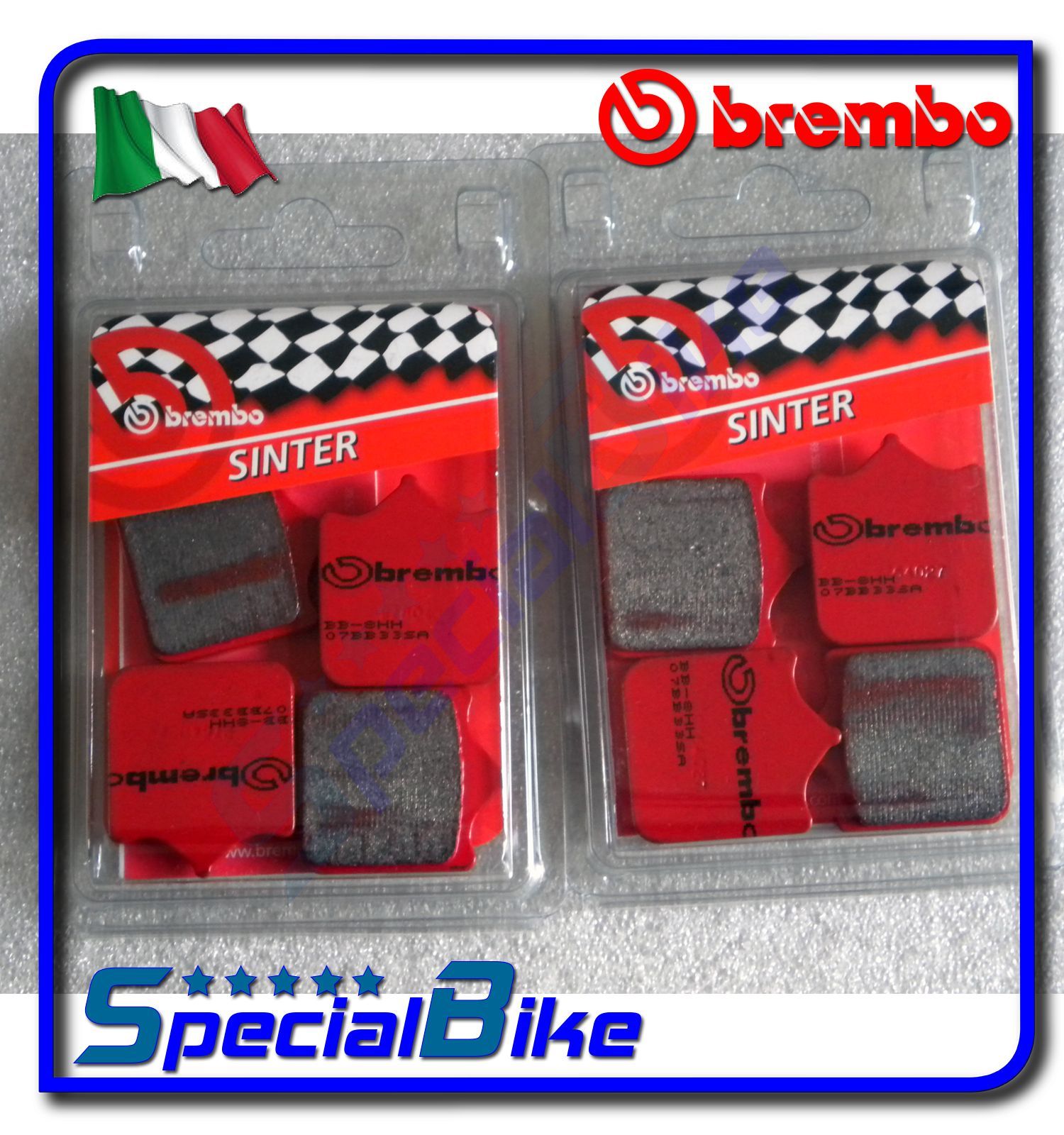

Всегда ставил брембо НН, стоят они порядка 90 долларов за комплект.
Вообще, на ибеях полно разных колодок на любые Априльи, да и в наличии они есть в РФ и у дилеров.
Это стандартные брембовские колодки, ставятся почти на всех итальянцев и на КТМ. В комплекте должно быть 8 колодок (по 4 штуки на два передних тормозных диска).

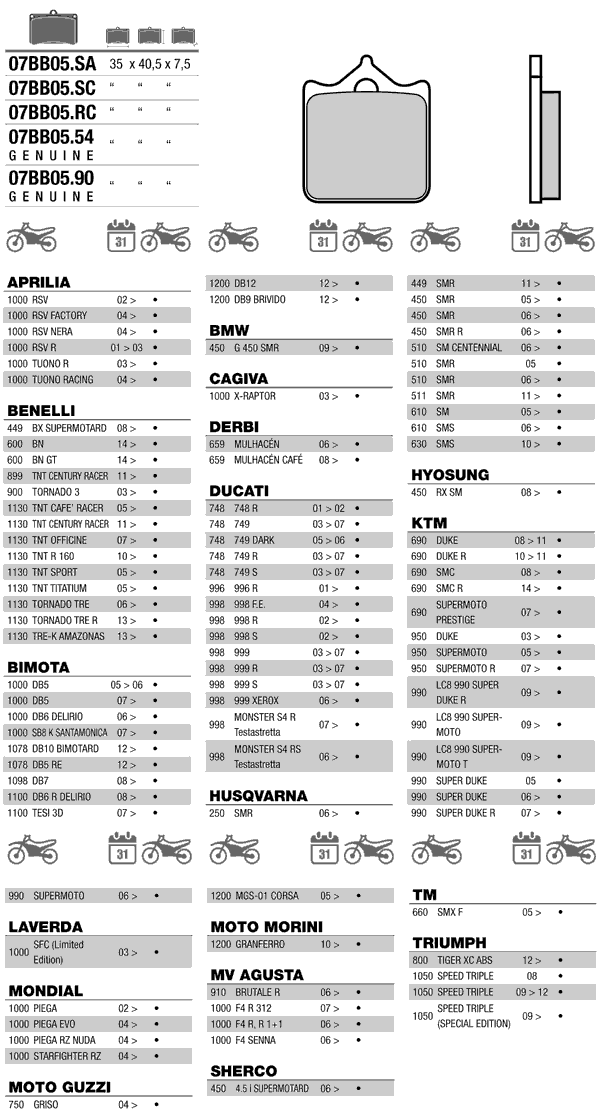

По подбору по мото на наших сайтах выдает такие номера: 07BB0554, 07BB0590, 07BB05SA, 07BB05SC
Последние две буквы - это составы.... Кто что ставил? Репу чешу - 07BB05SC или 07BB0590, но их вообще в графиках не нашел((

Я тебе даже фотку привел, какие колодки я ставил. У них указана жесткость HH. Оригинальные колодки красного цвета с надписью "Sinter", номер 07BB0554:
