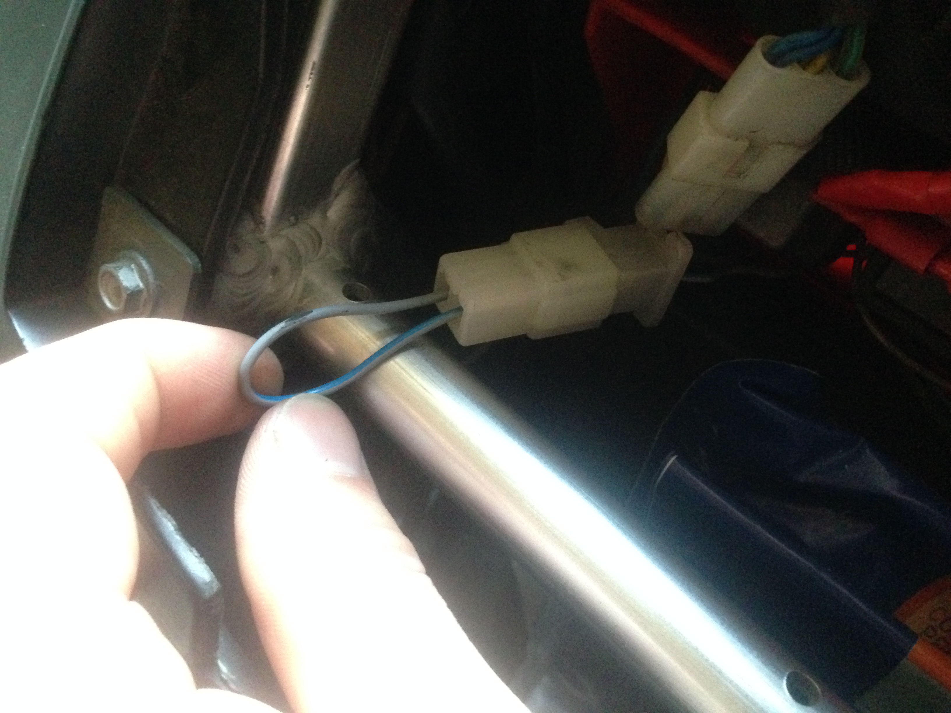

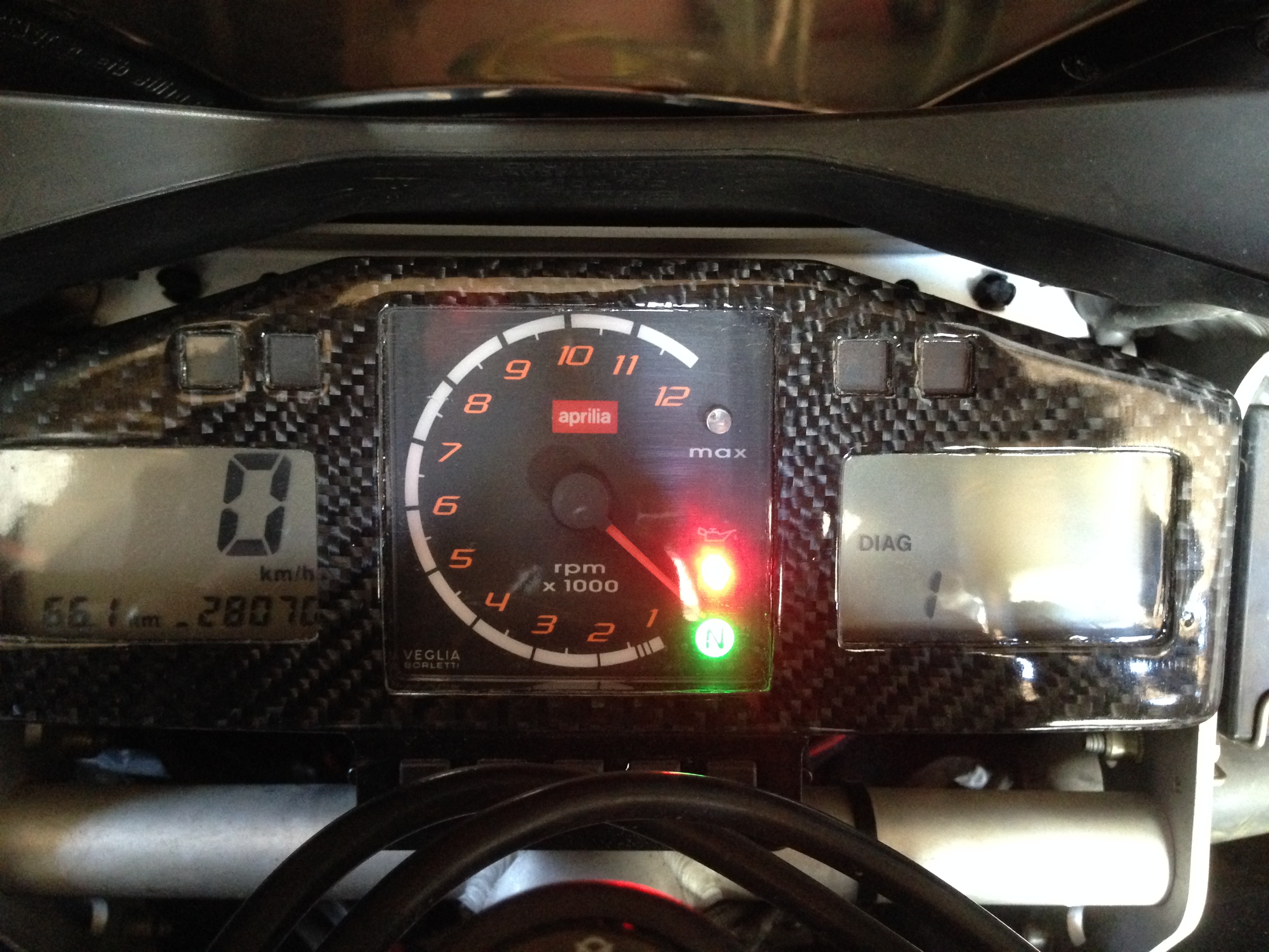

Под пасажирским седлом имеется колодка с проводом перемычкой, при включенном зажигании вынимаю эту перемычку - на правом дисплее загорается Diag и цифра 1... Вопрос: что значит 1? И почему у меня эта перемычка стоит, а у других разьем "папа-мама" в разомкнутом состоянии? Априлия рсв 1-ая генерация.
Прикрепления: 0009761.jpeg (1.26 Mb) · 3215432.jpeg (996.0 Kb)

Нет у тебя никакой ошибки, разъем отсоедини.

Я его как купил так эта перемычка и стояла, мот прибыл из Германии. Что если ездить с этой перемычкой, чем это чревато? Как-то непродуманно получается... Если я уберу перемычку - ее можно потерять.
zviadiДата: Воскресенье, 01.05.2016, 21:30 | Сообщение # 6
Я не знаю, зачем нужна эта перемычка. В обычном состоянии эти разъемы должны быть отсоединены и лежать под сиденьем. Когда хотят выводить ошибки на приборку, эти разъемы соединяют.

Попробовал снять перемычку - в итоге, мотоцикл не заводится! Поставил обратно - завелся...
У меня такая же перемычка, поставь её на место. Диагностический разъем справа от аккумулятора, вот его разъедини.

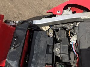

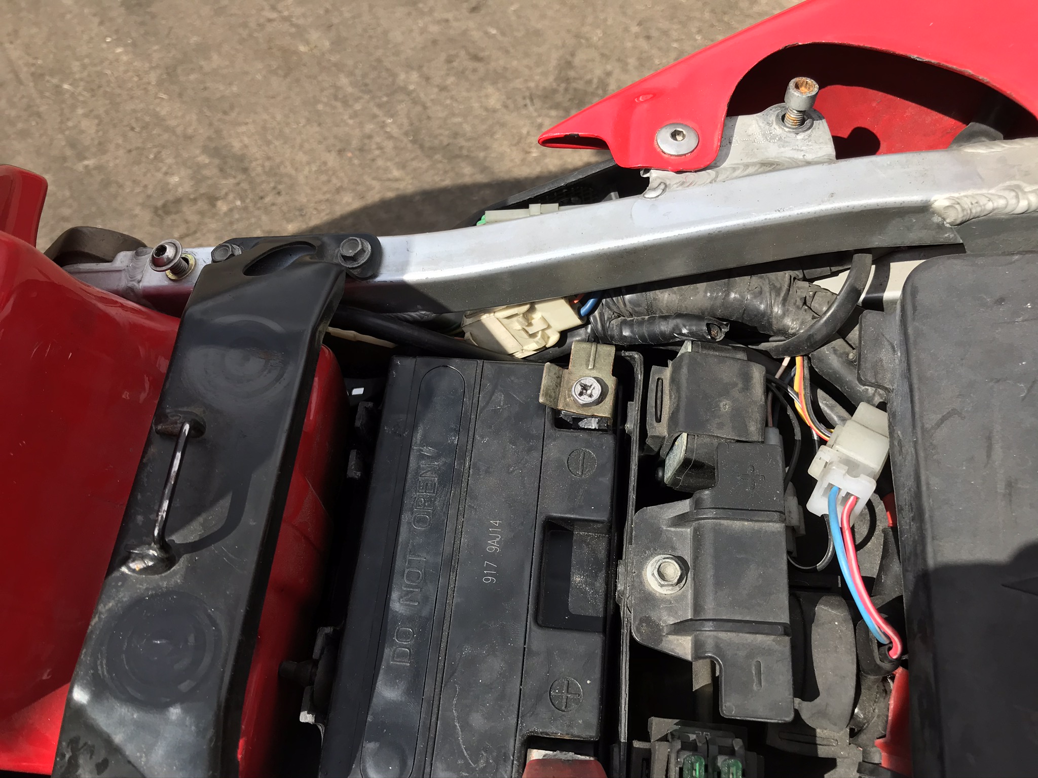

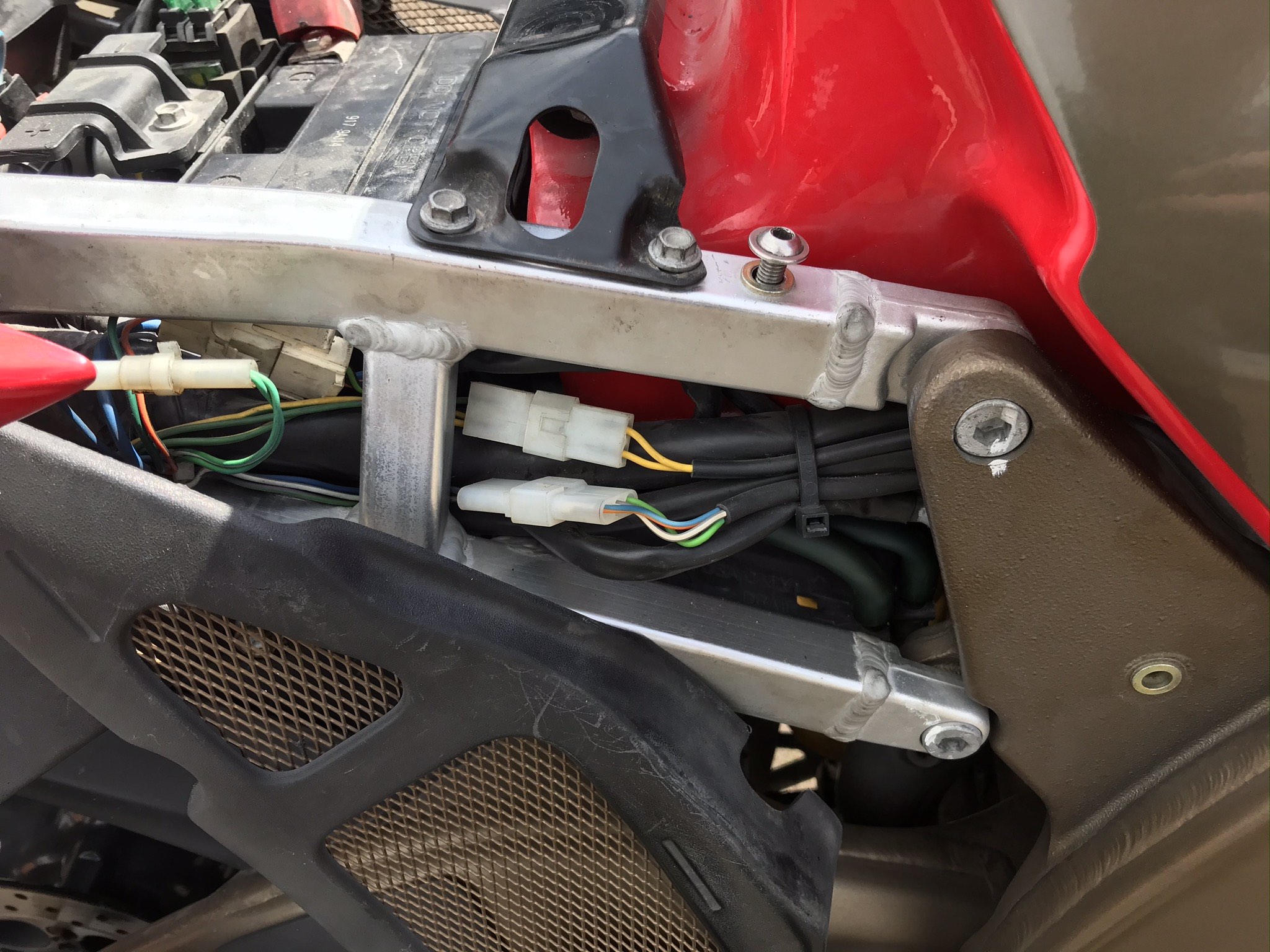

А какой разъём-то разъединять?
Прикрепления: 8610978.jpg (657.5 Kb) · 5949768.jpg (595.0 Kb)

Скорее всего первый, глянь внимательно - если он с мозгов идет - значит это он.

Правая фотка, круглую фишку с двумя зелеными проводами разъедини. Ту, что напротив правой стороны аккумулятора.

Она! Помогло. Спасибо!!
