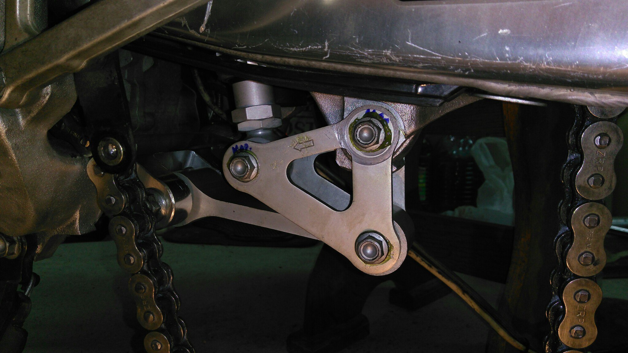

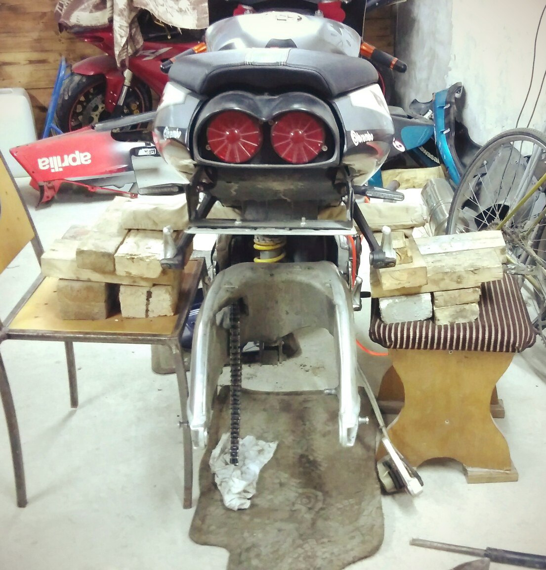

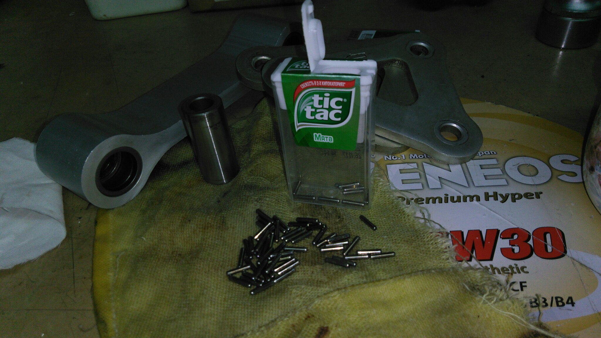

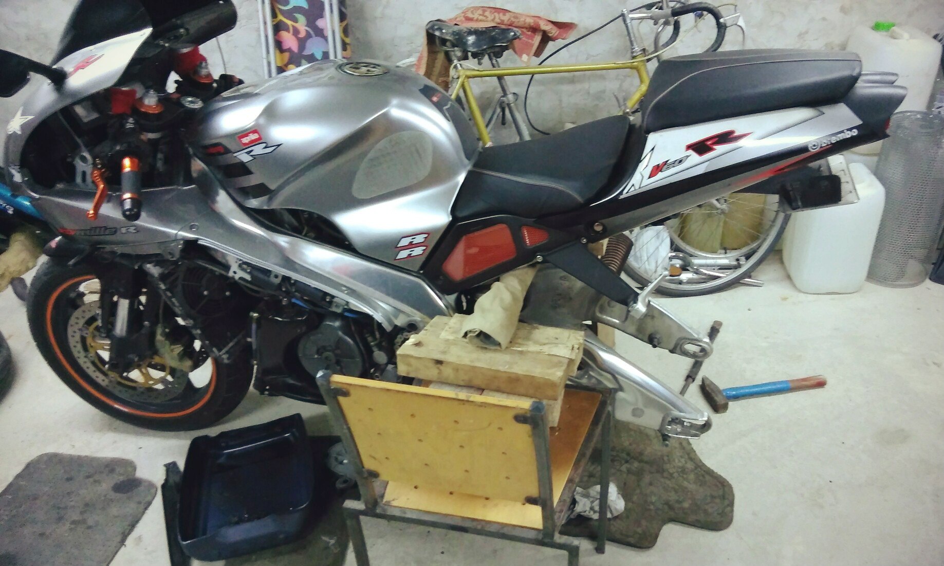

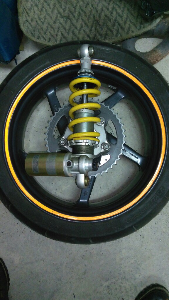

Для начала необходимо вывесить маятник, снять колесо.

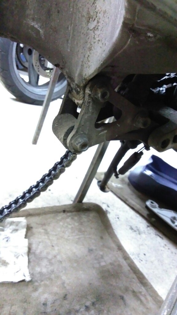

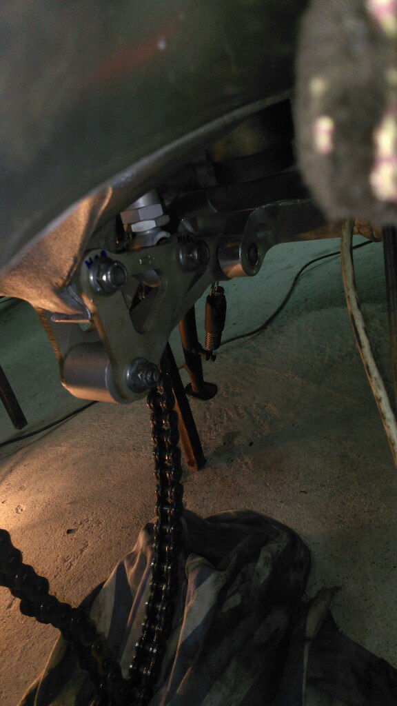

Откручиваем все гайки
Гайка оси маятника на 26, в стандартном наборе такой головы нет.
Сама ось конторится специальной гайкой, но я выкручивал ее шестигранником на 14, не откручивая эту гайку.

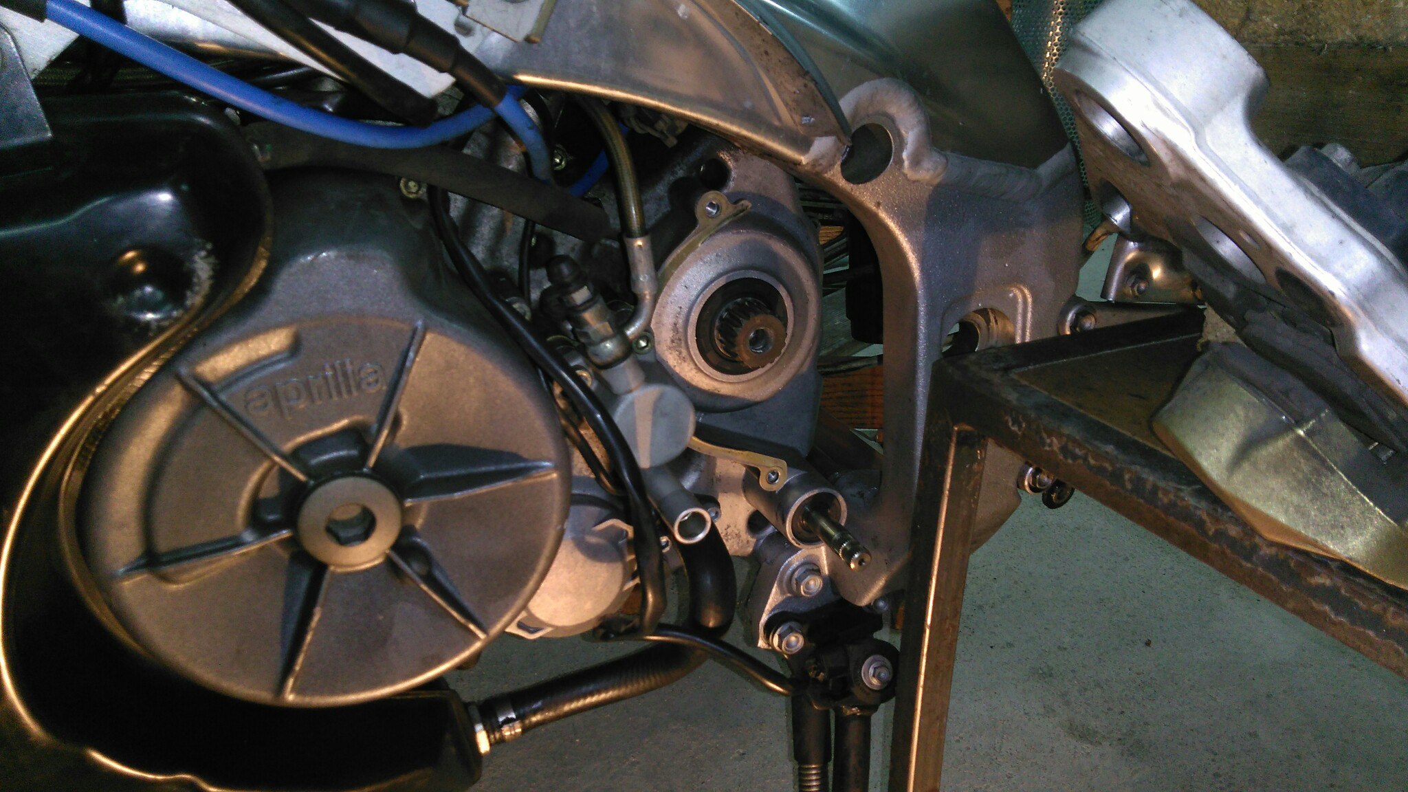

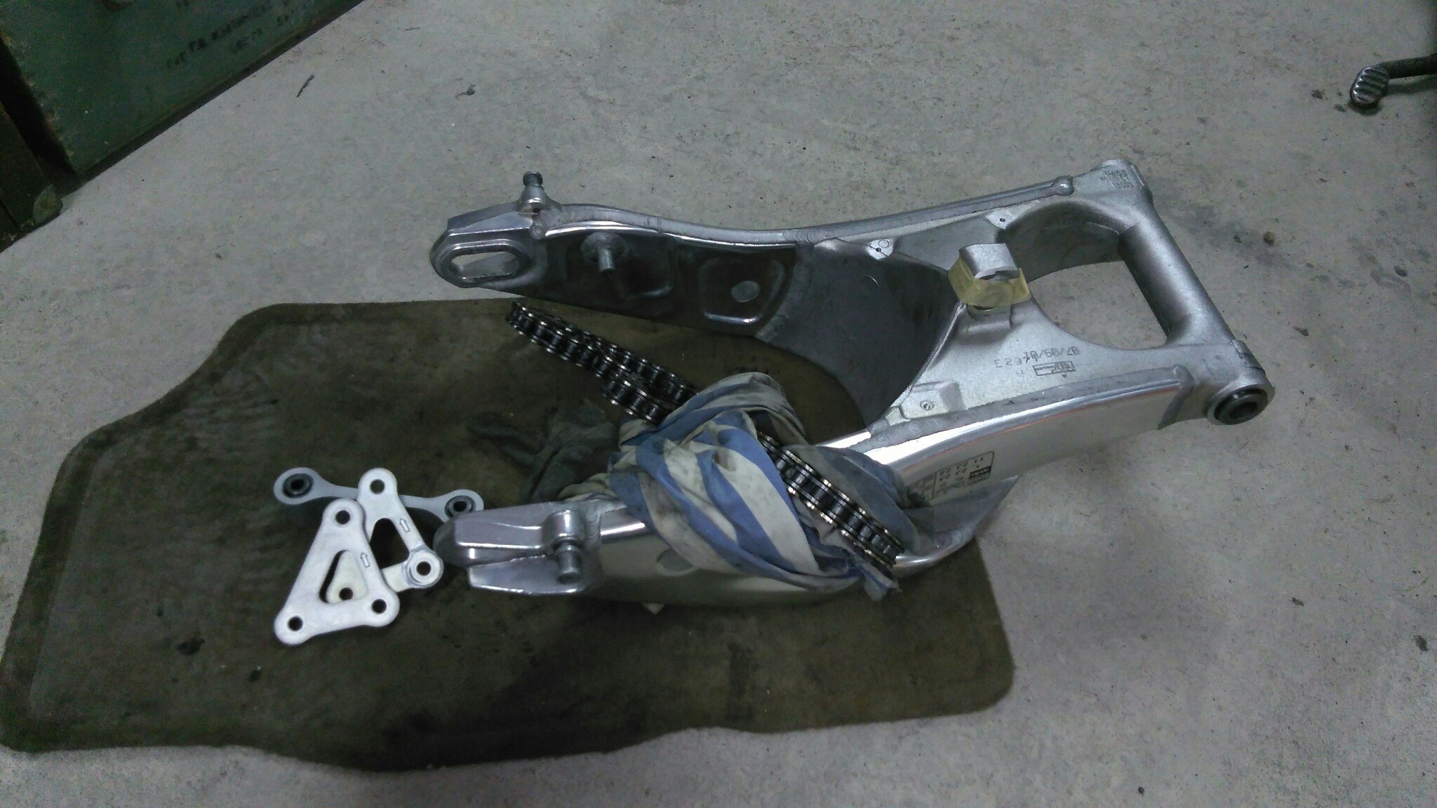

Чтобы достать маятник, нужно снять банку и промежуточное колено, мне пришлось еще ослабить гайки на выпускном коллекторе второго цилиндра.

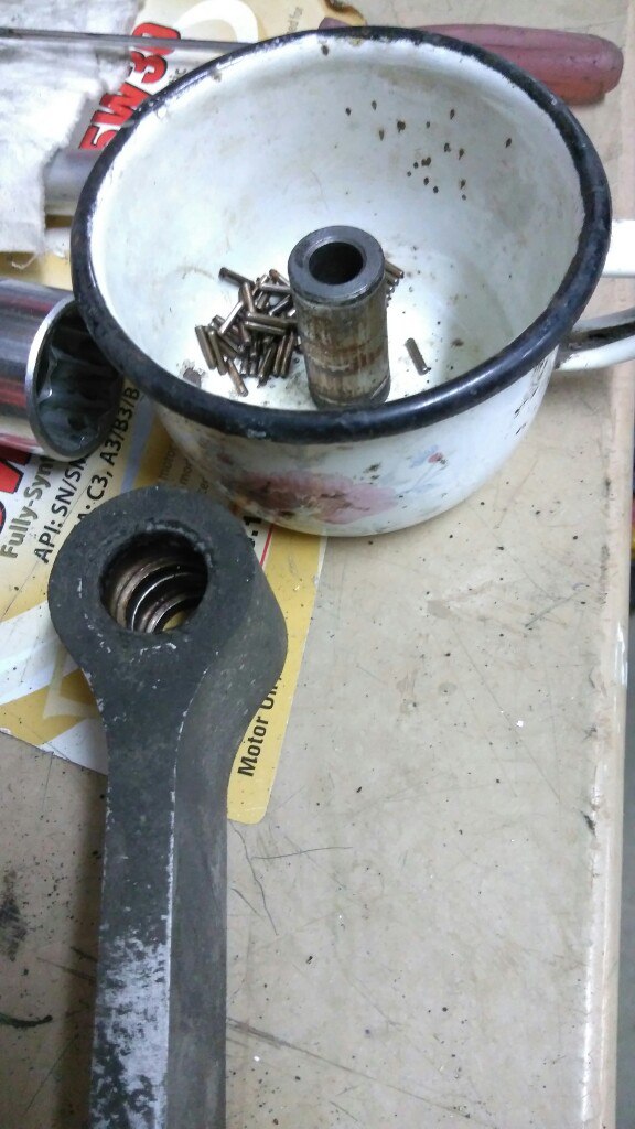

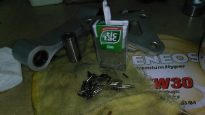

Если подшипники не сильно повреждены, то чистим, моем и закладываем новую смазку, как было у меня. Если износ существенный, то под замену.
Вымываем все
При сборке все болты и гайки садите на резьбовой герметик средней фиксации.
