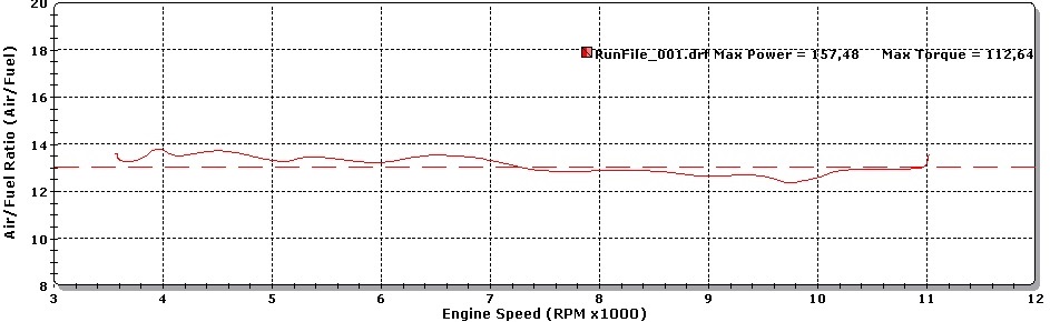

Есть у тебя график топливо-воздушной смеси (AFR) твоего двигателя? Вообще есть хоть какие-то графики после настройки на диностенде?
Нет, как-то не додумался взять. На выходные поеду ещё немного карту подкорректирую, есть небольшой провал в районе 3-4 тыщ. Сфоткаю графики.

В идеале при как можно большем диапазоне оборотов соотношение "воздух-топливо" должно быть в районе 13+-0,5.
Как здесь:
Прикрепления: 8589357.jpg (81.2 Kb)
