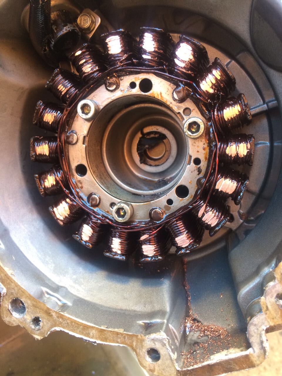

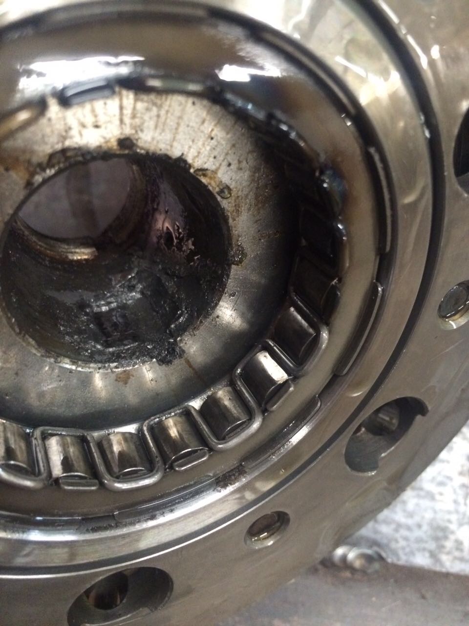

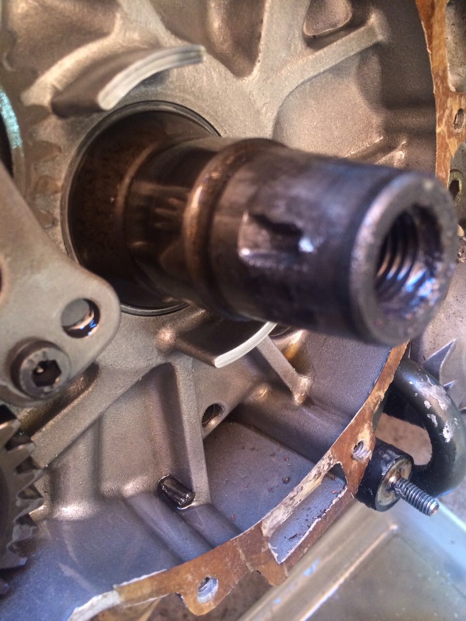

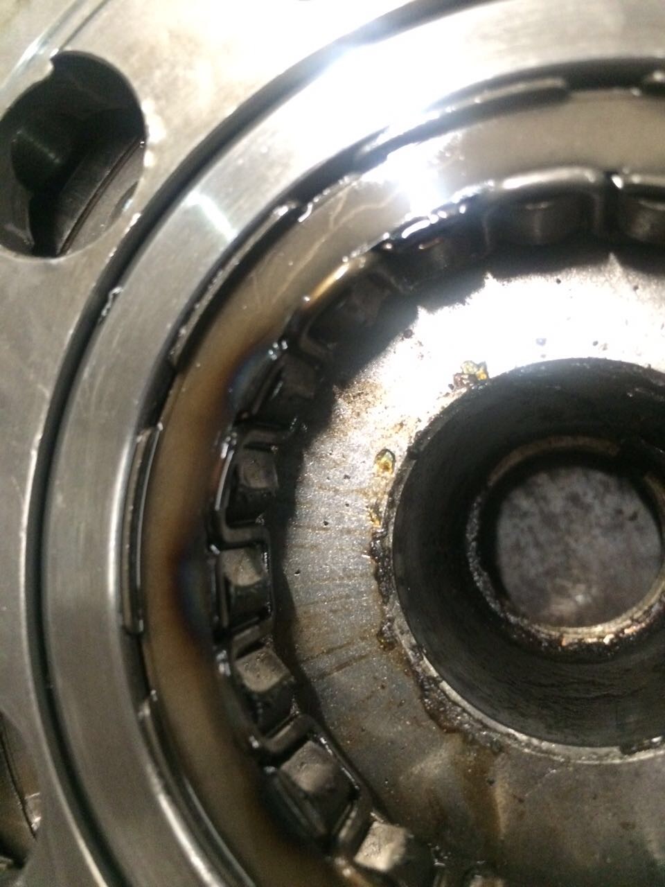

Есть две новости - хорошая и похуже:
Хорошая - реле-регулятор цел!
Похуже - см. фото:
Сгоревшее реле - это следствие тотального пиздеца, который устроил срезавший шпонку и разбивший ее посадочное место магнето. Статор под замену, магнето под замену, обгонка вроде бодренько себя чувствует. Ну и колено, видимо, под замену.
Буду либо заказывать движок из-за бугра, либо даже ХЗ.
Покатался, ёпть.
ps. мот в сервисе
Добавлено (08.08.2017, 22:10)
На совет "вырежи посадочное место для шпонки с другой стороны коленвала" отвечу так:
снять\поставить двигатель с переборкой будет стоить 30к. Проточка будет стоить в районе 5-10к. Магнето и статор обойдутся в десятку, я думаю, не меньше. Цену шпонки я в расчет не беру. Итого - порядка 50к за то, чтобы просто починить посадочное место для шпонки, ну и заменить сломанные запчасти.
Другой вариант - потратить на пихло те же 50, ну пускай 60к с доставкой и еще 10 на свап, итого - 70к, рабочий мот и двигатель, который можно распотрошить на запчасти.
С другой стороны, с переборкой и дефектовкой будет как-то спокойней, ибо будешь уверен, что, допустим, вкладышам писец не пришел и все такое.
В общем не знаю, думаю пока.
Прикрепления: 9918070.jpg (230.7 Kb) · 8353517.jpg (182.9 Kb) · 5729795.jpg (203.3 Kb) · 4515919.jpg (285.0 Kb)
zviadiДата: Вторник, 08.08.2017, 22:44 | Сообщение # 4
Сообщений: 6483
Это совсем нехарактерная поломка для этих движков. Может предыдущий владелец че-то там уже химичил? Как так могло шпонку срезать ни с того, ни с сего?

junkДата: Среда, 09.08.2017, 09:19 | Сообщение # 8
Мотоцикл: Aprilia Tuono1000R
Сообщений: 77
Ты локтайт 648-й купил в итоге или нет? Магнето и болт на него сажал? Шпонку срывает обычно, если на локтайт не посадить или использовать хреновый заменитель.
w00t0rДата: Среда, 09.08.2017, 11:34 | Сообщение # 9
Мотоцикл: RSV1000
Сообщений: 53
Сажал на permatex 64000, на буржуйских форумах читал, что они идентичны по составу и вроде как это вообще одна фирма.
Как мне сказал сервисмен, там плохое посадочное место из-за чего не достигается плотное сопряжение металлов. Да и болт я без динамометрического ключа затягивал, скорее всего не дотянул, что тоже сказалось.
