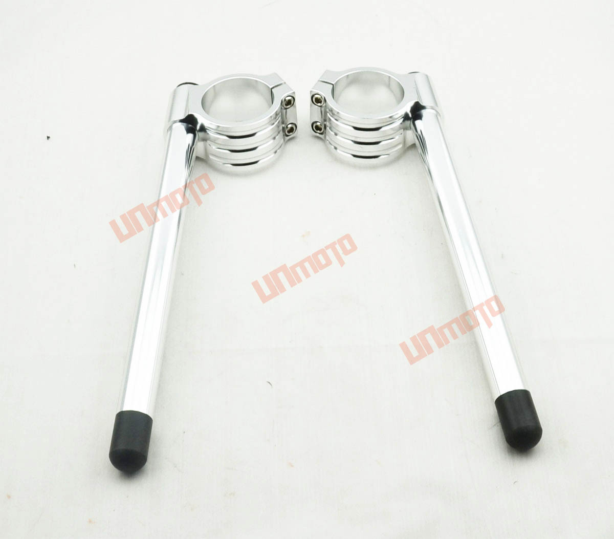

Т. наз. "гоночные" регулируемые клипоны типа Vortex и подобных тоже вряд ли подойдут - у стоковых априльевских клипонов нестандартный диаметр рукоятки, т.е. возможно на них не получится надеть грипсы. Кроме того, на стоковых клипонах организованы приливы для фиксации на перьях вилки и установки на них расширительных бачков сцепления и переднего тормоза. На "гоночных" никаких приливов естественно нет и непонятно, как их доработать для установки вышеуказанного.

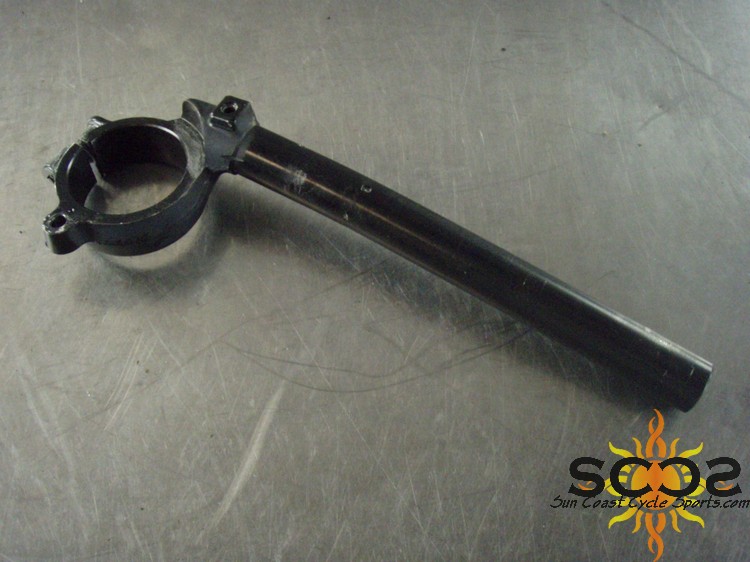

Oригинальный клипон:
Прикрепления: 9829156.jpg (103.2 Kb)

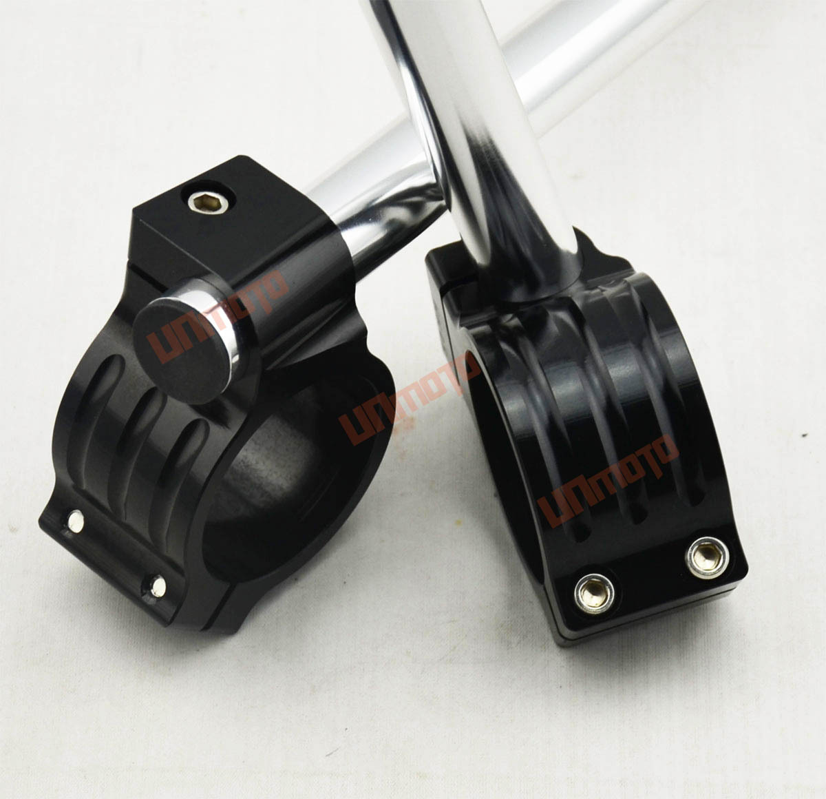

Неоригинальные регулируемые клипоны:
Найдите 10 отличий, как говорится...
Прикрепления: 0524258.jpg (71.9 Kb) · 1398693.jpg (127.2 Kb)

Поставил себе такие, грипсы оделись как родные:
Высверлил отверстия под фиксаторы переключателей. Теперь осталось купить посадочные места для бачков сцепления и тормоза или заняться колхозом.
Всем ку! Хочу предостеречь тех, у кого, например, роторные демпферы - с такими клипонами крепление под демфер наврядли влезет! Так что смотрите в идеале оригинальные клипоны, или по толщине точно подбирайте - я намучался))
zviadiДата: Пятница, 30.01.2015, 09:34 | Сообщение # 6
Сообщений: 6483
А я сразу написал - игра с неоригинальными клипонами не стоит свеч.
