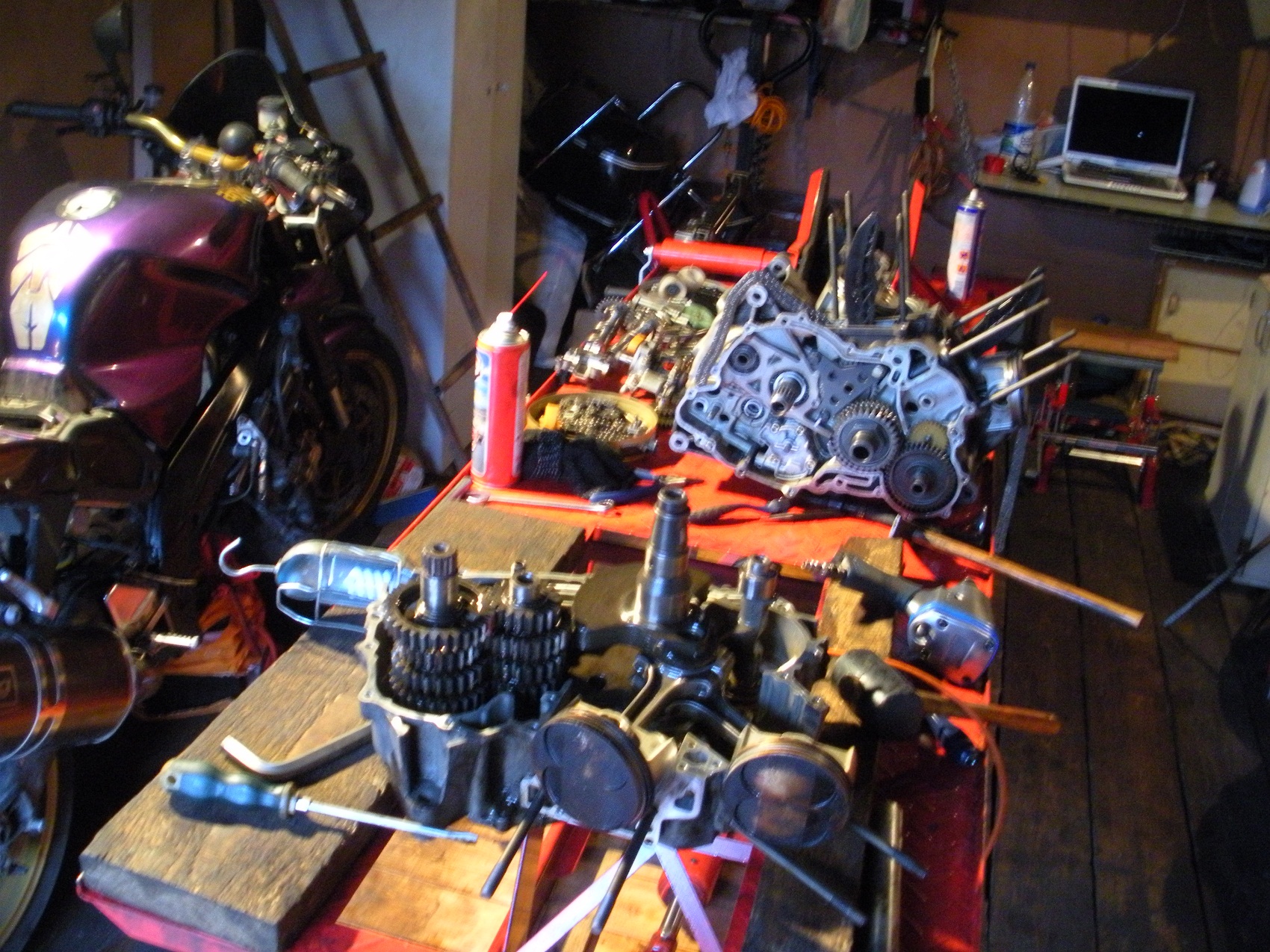

Первая, нейтраль и четвертая передачи пропали sad
А вот и донор
Прикрепления: 3963039.jpg (1.51 Mb) · 8757976.jpg (1.17 Mb)
zviadiДата: Среда, 29.08.2012, 14:11 | Сообщение # 2
Сообщений: 6475
Всю коробку в сборе менять будешь, судя по фоткам? А то попадался на ибее лот - полный комплект КПП на милле, кроме корпуса - 168 долларов всего cry
Может есть смысл и на туоно поискать, если отличия по коробкам есть?

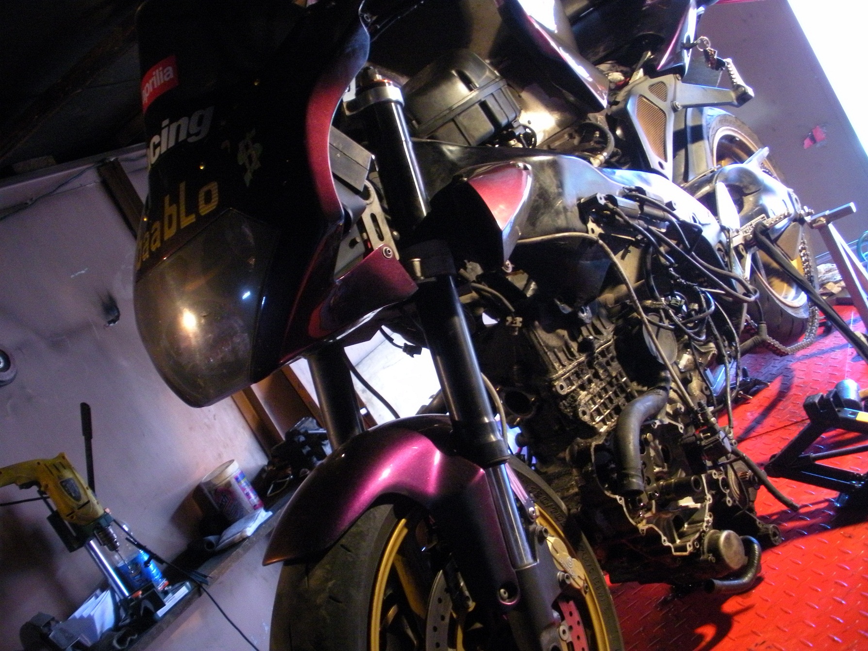

МотоСержДата: Среда, 29.08.2012, 15:07 | Сообщение # 3
Неее, всю в сборе - банально...Хочу разобрать, понять и простить biggrin Думаю и фотки будут интересны wink

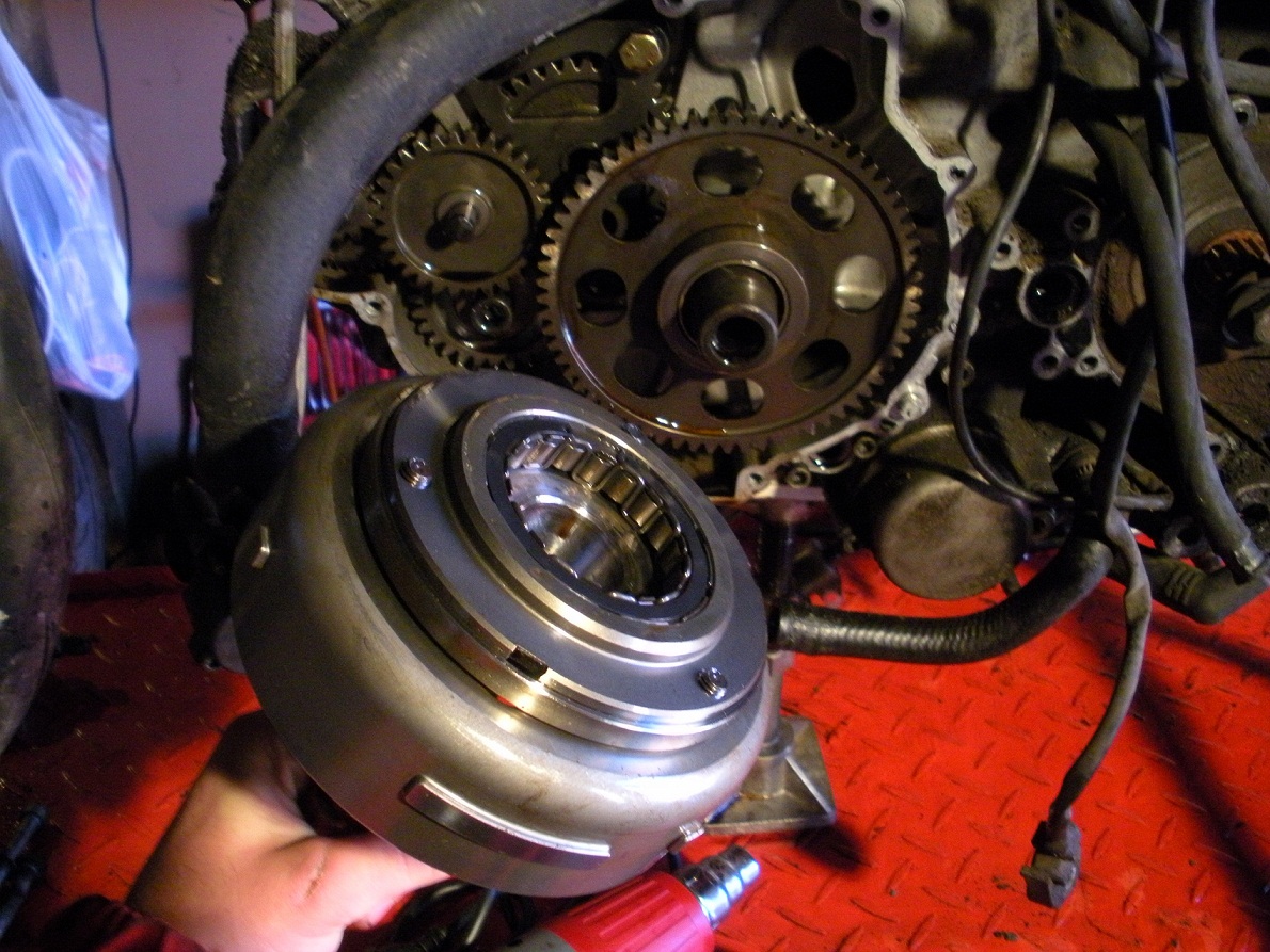

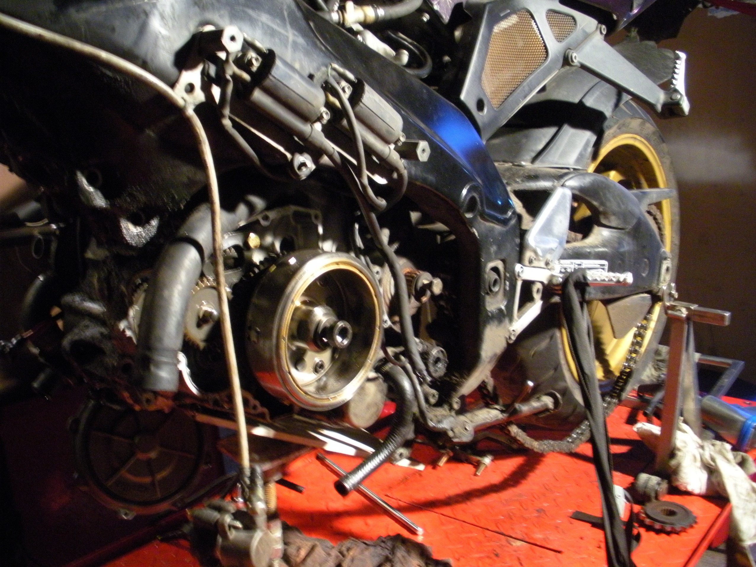

МотоСержДата: Четверг, 30.08.2012, 19:40 | Сообщение # 4

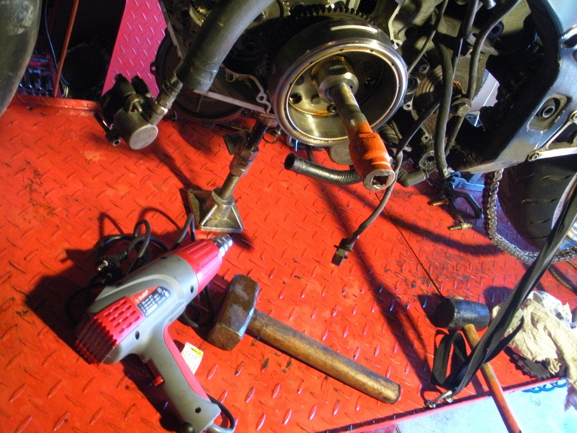

Болт от КАМАЗа, кувалда и фен wink
и итальянский сьемник не нужен biggrin
СТРОГО НА УСТАНОВЛЕННОМ ДВИЖКЕ!!!

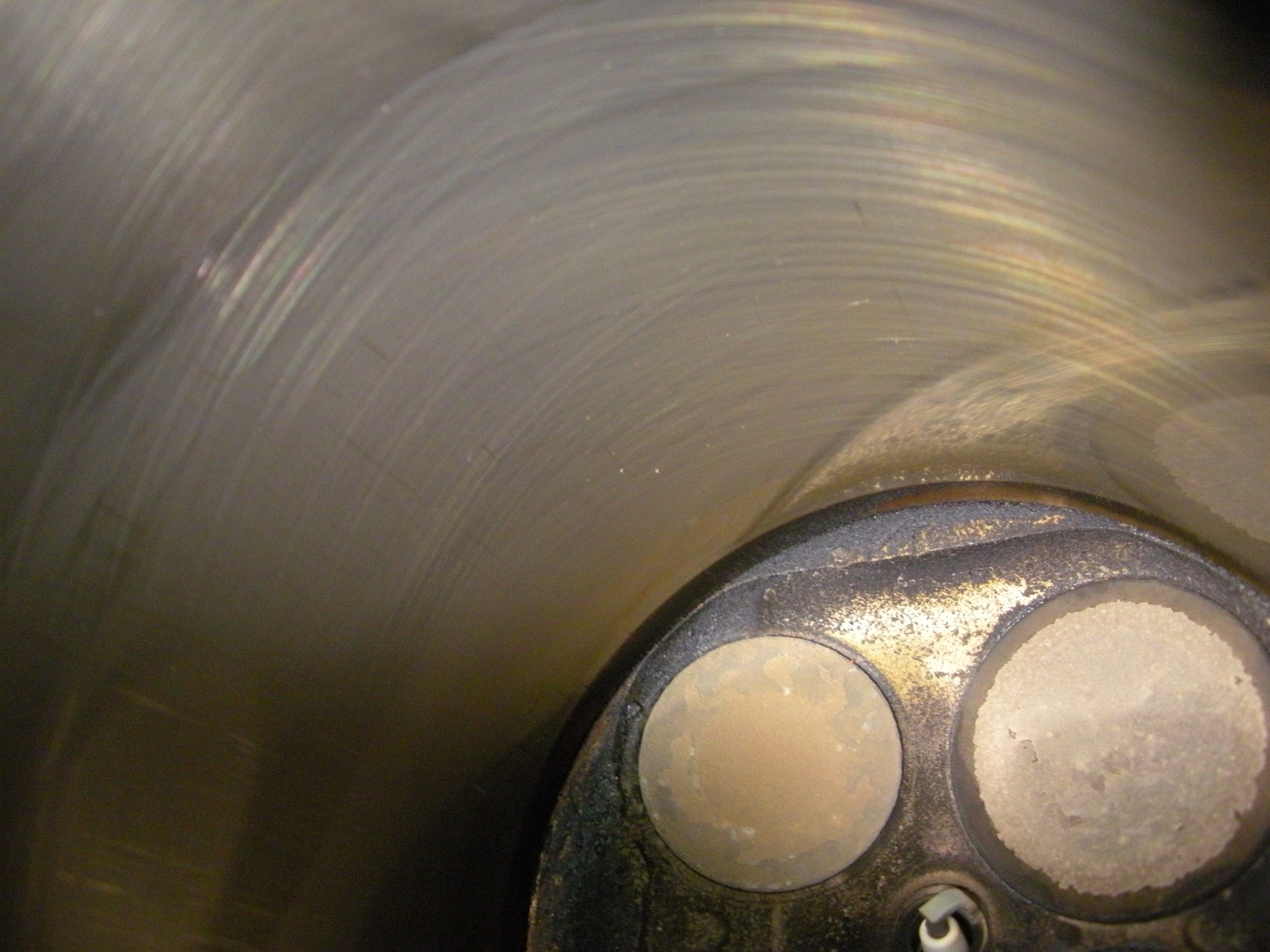

МотоСержДата: Пятница, 31.08.2012, 01:03 | Сообщение # 6

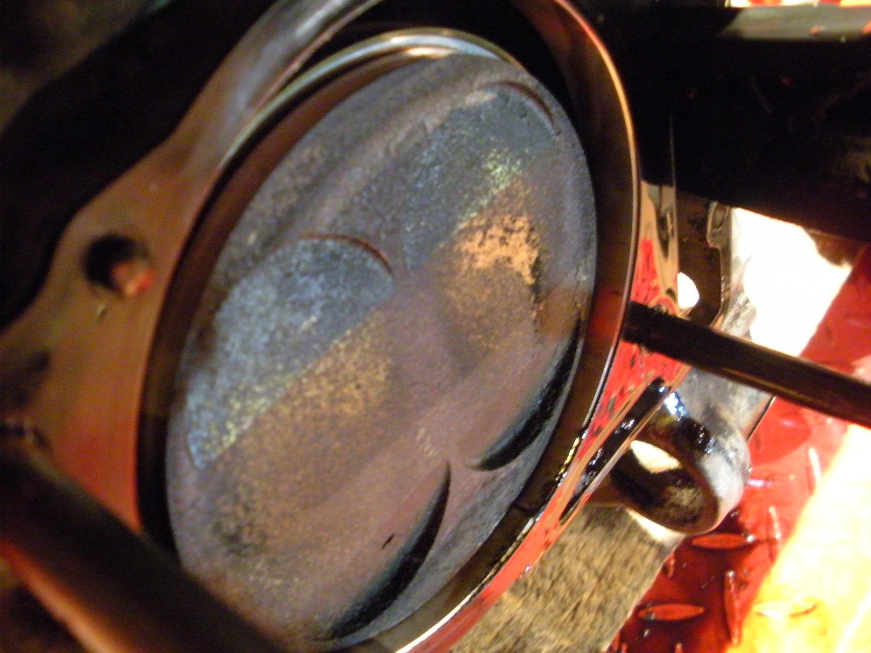

23 000 по Америке
70 000 по России (1000 км. после чистки инжектора)))
приятно видеть хон на зеркале после 70 000 пробега smile
Прикрепления: 0515077.jpg (773.4 Kb) · 2006327.jpg (661.9 Kb) · 4264116.jpg (636.4 Kb)
Сообщение отредактировал МотоСерж - Пятница, 31.08.2012, 01:06
zviadiДата: Пятница, 31.08.2012, 12:21 | Сообщение # 7
Сообщений: 6475
Нагар на поршне - ужоснах cry
Спасибо хорошему отечественному бензину...
МотоСержДата: Пятница, 31.08.2012, 13:34 | Сообщение # 8
неее, там ТАКИЕ сталактиты от нашего бензина были. Просто почистили инжектор ( инф-а в ItalReal) smile

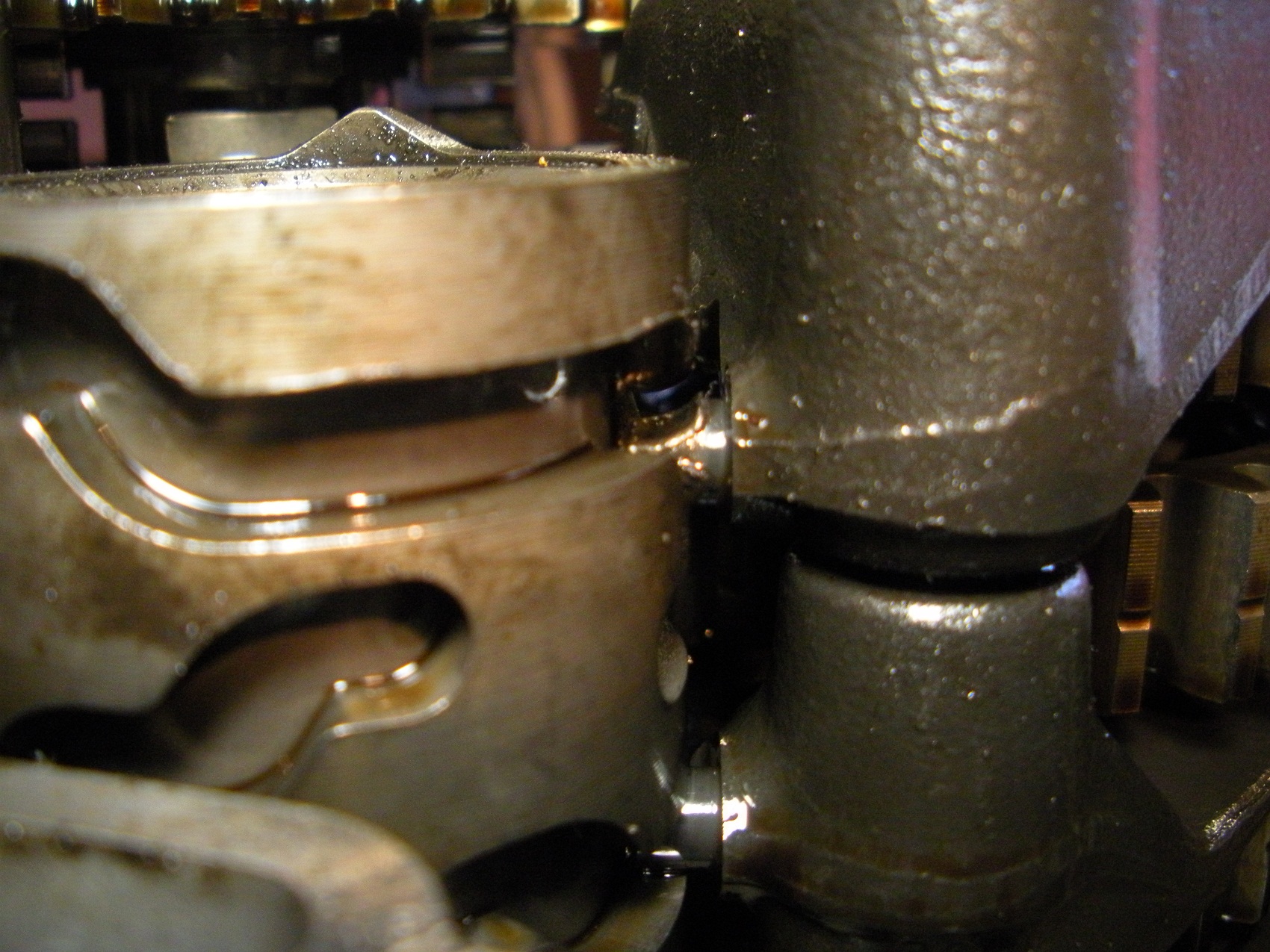

zviadiДата: Суббота, 01.09.2012, 12:51 | Сообщение # 10
Сообщений: 6475
Копирный вал чуть изношен на первой фотке...
Неужели вот этих небольших вмятин достаточно, чтоб передачи не включались или вылетали?
МотоСержДата: Воскресенье, 02.09.2012, 15:47 | Сообщение # 11
на второй фотке видно как половина штока на вилке сточилась,а на вале последствия изношенной вилки.
Началось сезона 3-4 назад, как будто нейтраль между 4 и 5 включает...потом 4 пропала.Хотел сезон без
4 докатать sad но быстренько остался без первой, нейтрали и четвертой. Ну теперь полный ремонт сделаю, что бы лет 5-7 ТОЛЬКО Т.О. biggrin
