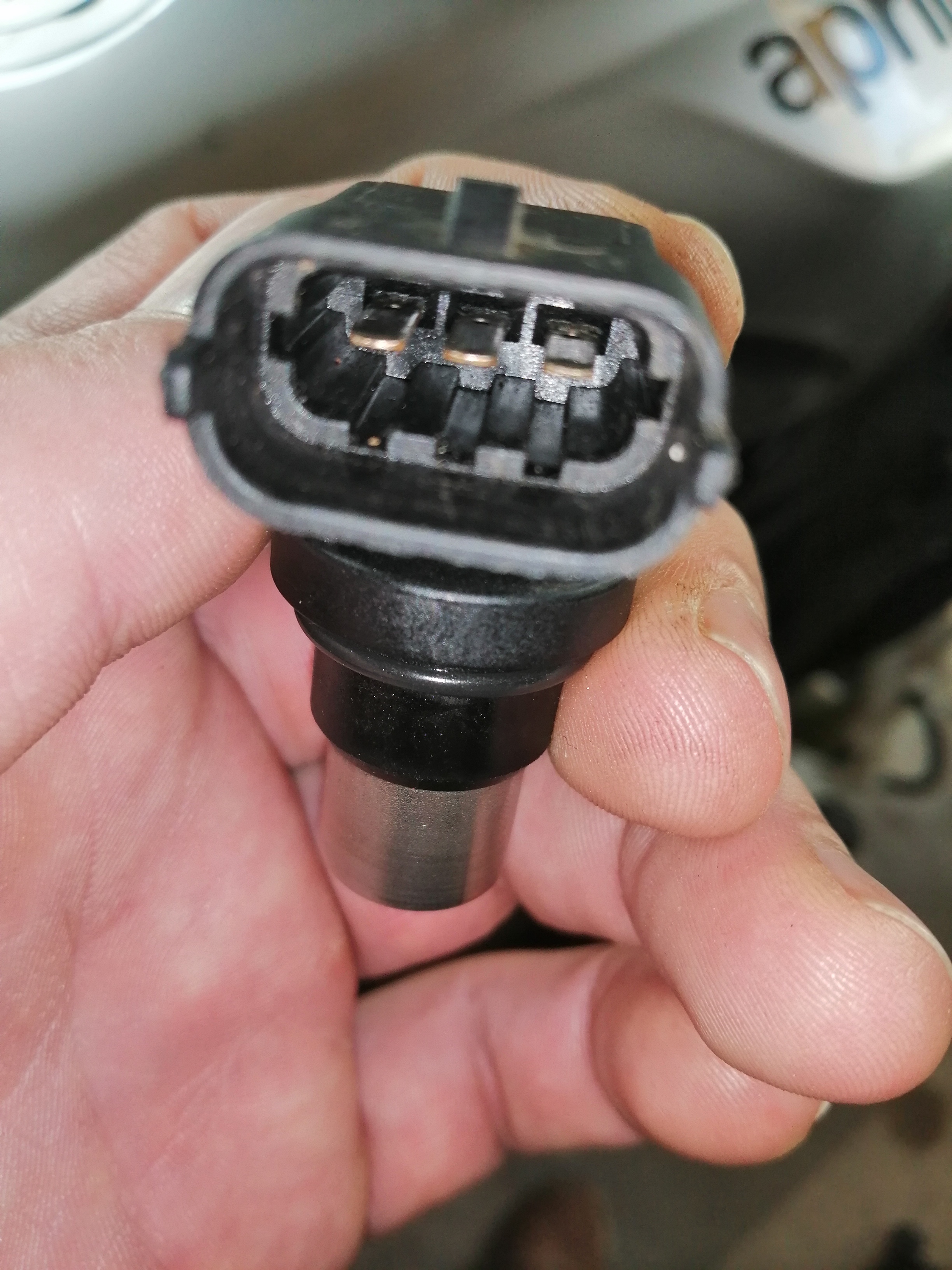

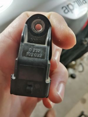

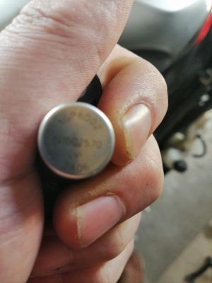

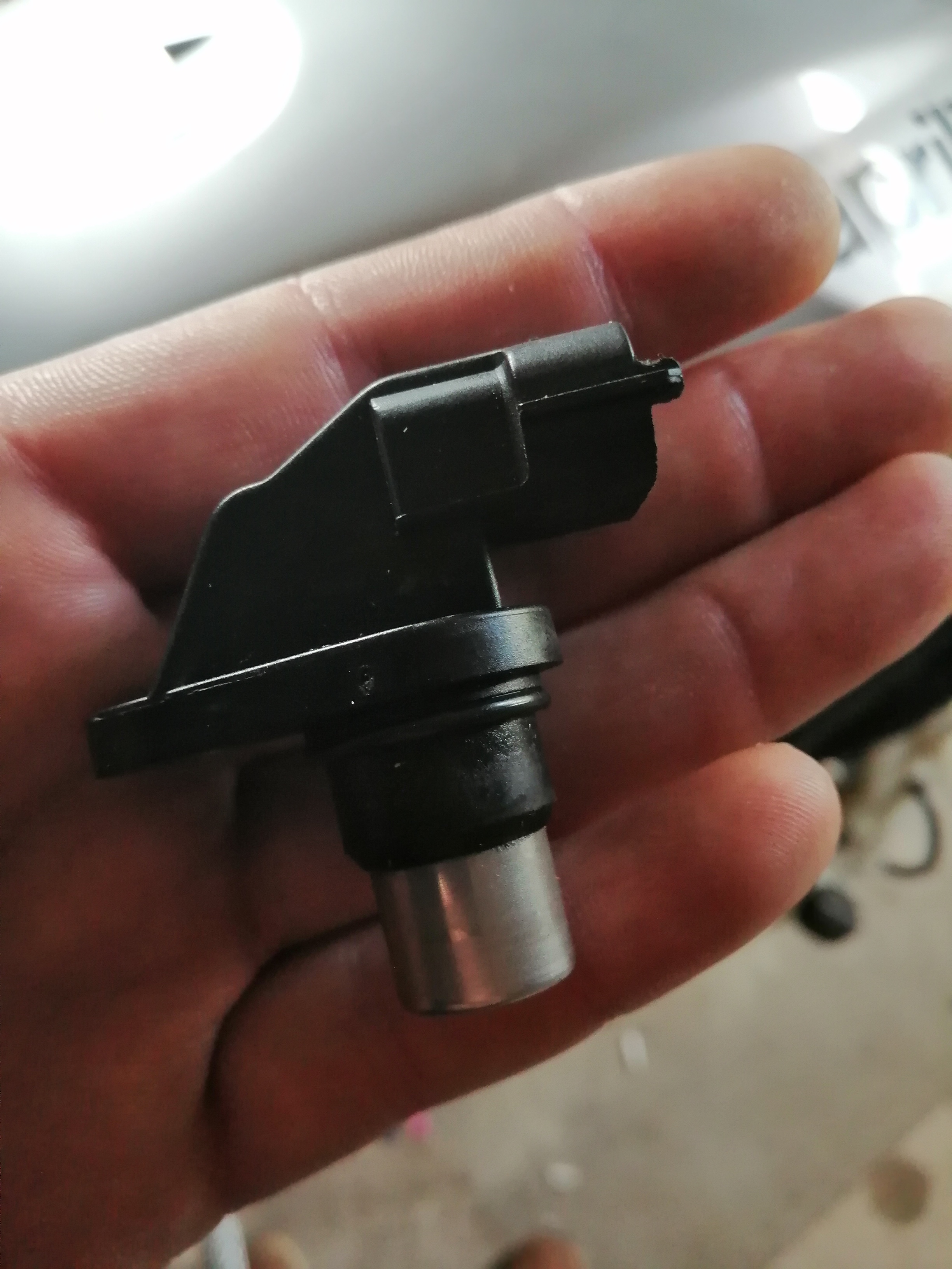

Всем снова здрасти! В общем, дело обстоит так - в качестве эксперимента поставил датчик от 406-го мотора. Искра стабильная. Но не заводится. Отключил датчик распредвала - начал схватывать, подключаю - тишина. Че за хе...я?
Мотор запустится без этого датчика или нет? И как его проверить? На сопротивление не звонится, и нет импульсных токов. Вчера весь вечер сидел с этим ё.......ым датчиком, как обезьяна с гранатой.
Датчик вот такой, если это важно:
Прикрепления: 6655754.jpg (3.33 Mb) · 9636092.jpg (3.69 Mb) · 5264004.jpg (3.16 Mb) · 4882922.jpg (2.96 Mb)
zviadiДата: Пятница, 09.08.2019, 14:32 | Сообщение # 14
Важно.
Это фотки оригинального или от 406-го мотора? "406" - это Пежо?
Так у него вроде как цилиндров поболе... может из-за этого?
lis27Дата: Пятница, 09.08.2019, 15:28 | Сообщение # 15
Город: тула
Мотоцикл: aprilia rsv 1000 factory
Сообщений: 44
Это датчик распредвала. А поставил датчик коленвала от газели - 406-ой движок. А вопрос в том - без датчика распредвала заведется?
