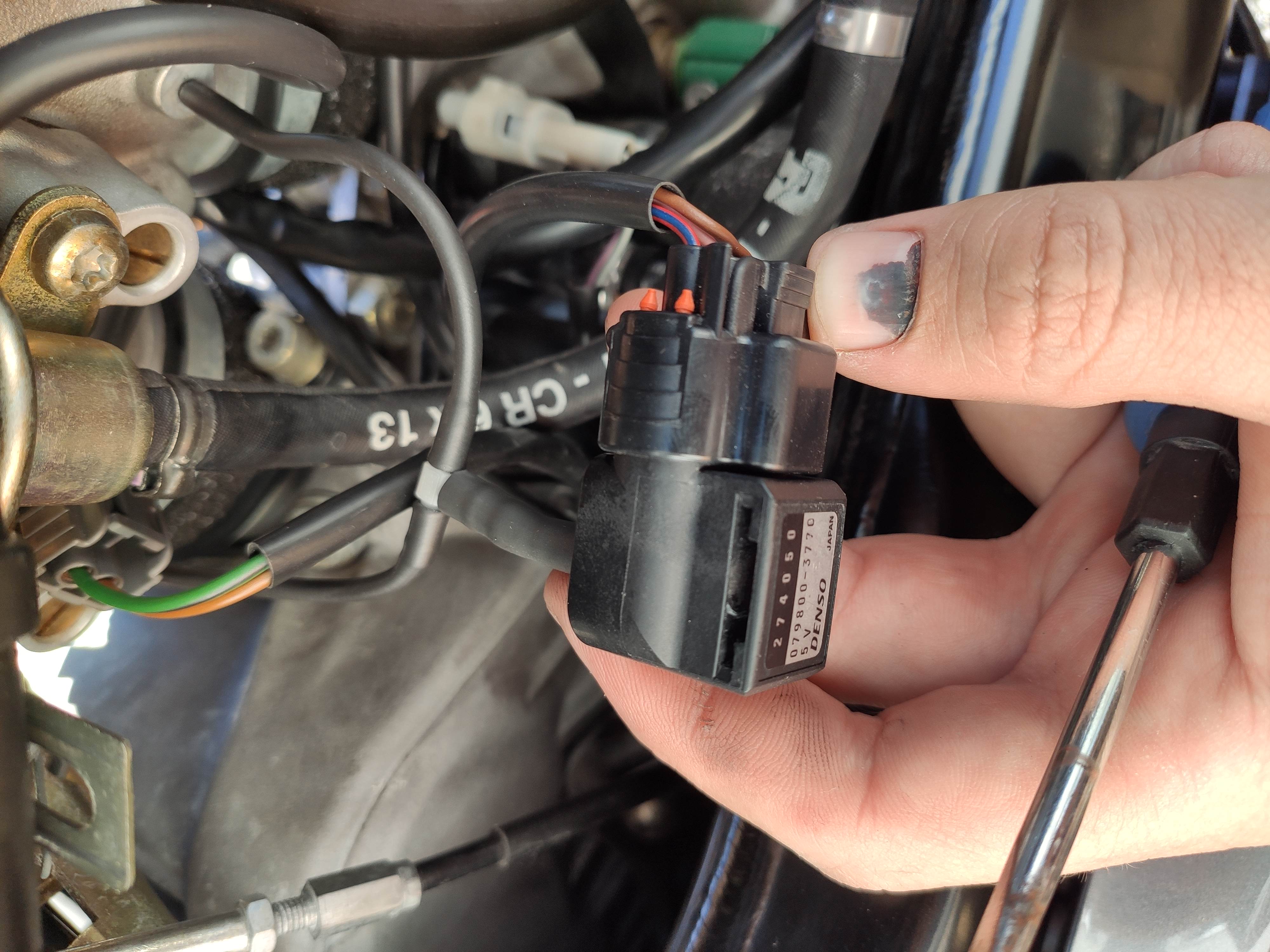

130587Дата: Четверг, 04.06.2020, 16:46 | Сообщение # 15
Мотоцикл: Aprilia RSV
Сообщений: 80
Какой-то странный у меня степпер-мотор, не похож на фото с забугорных форумов:
